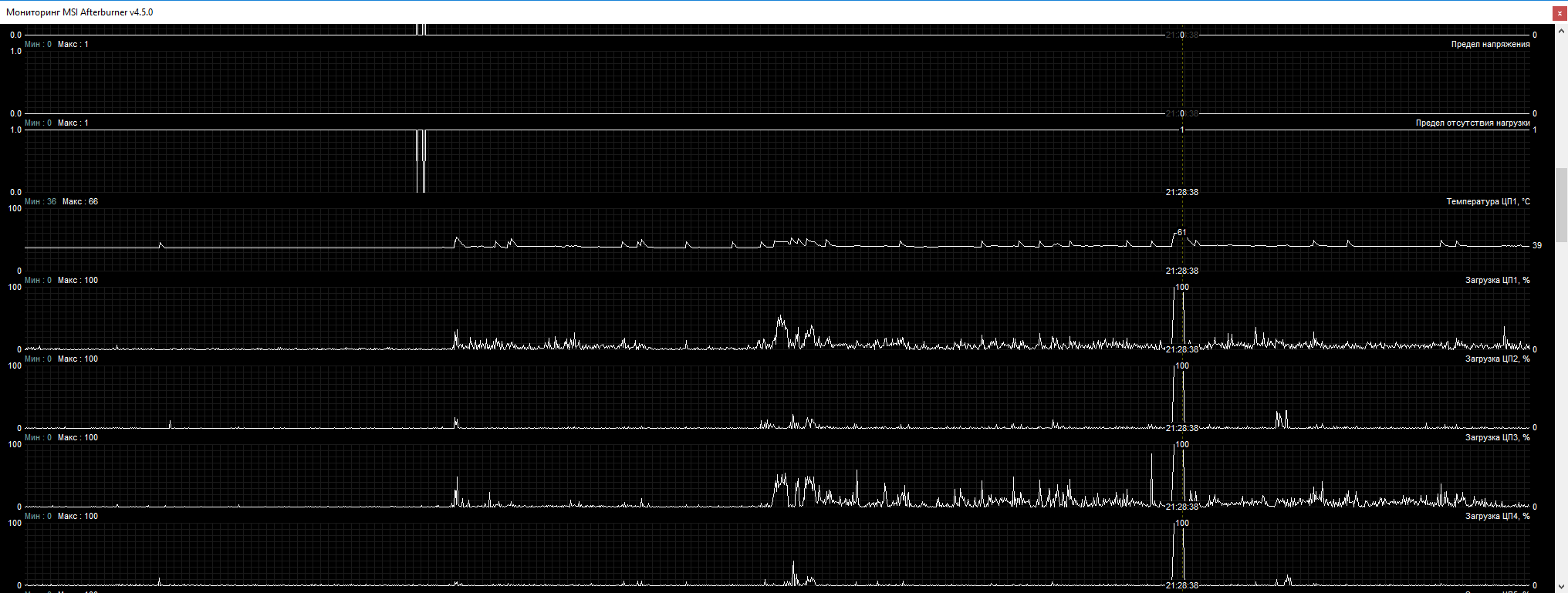

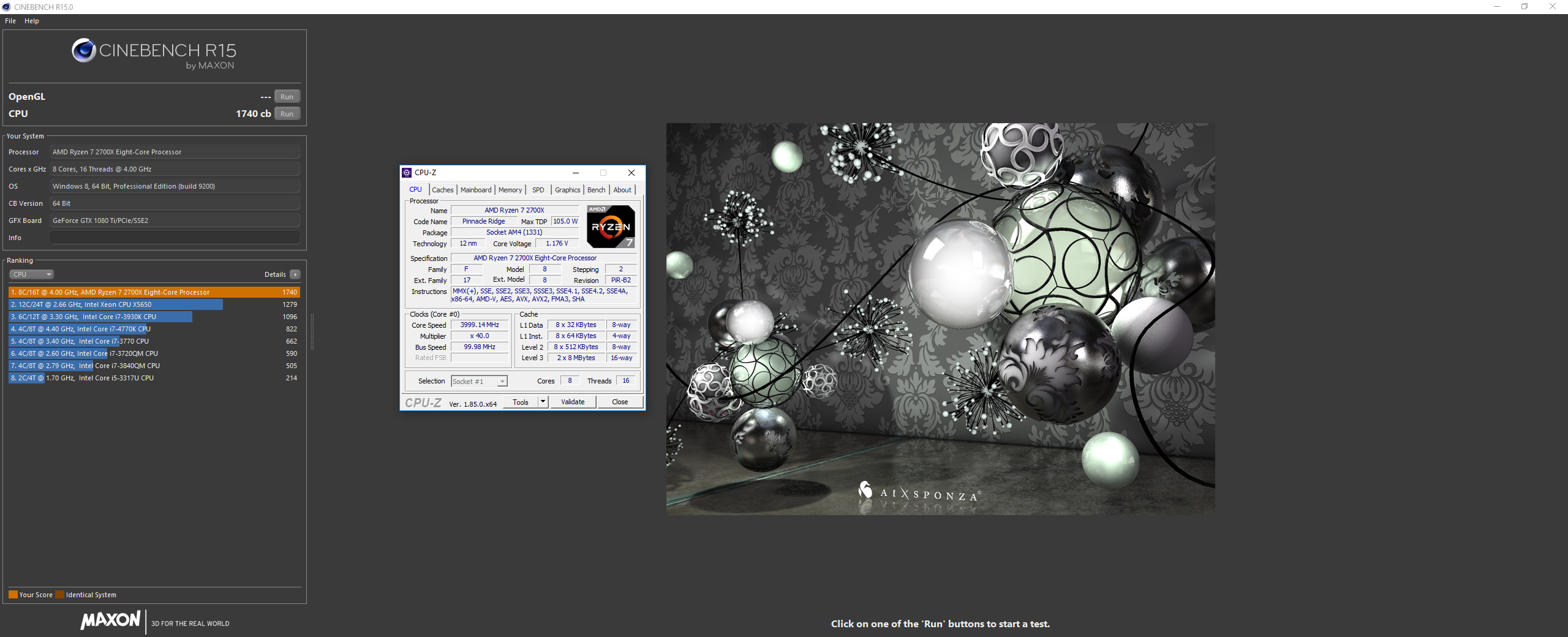

Залочил напряжение на 1,2 на 2700Х и частоту на 4 гц, температура с 77 максимум в играх упала до 66 и это пики.
Очень сильно завышает материнка в стоке напряжение.

Регистрация: 06.05.2018
Фото: 4
devl547
ну много значит дает
1.PNG [ 1.29 МБ | Просмотров: 5205 ]
при прогоне сб темпа максимум 61
2.png [ 60.93 КБ | Просмотров: 5193 ]

посмотрим, я так и не понял отчего скачки по темпе, совсем не ясно
Регистрация: 02.01.2015
Sky87 скачки с самого начала на даже на первой рязани были, так и не поправили. Видимо так датчики работают и все.

Регистрация: 03.12.2011
Скрытый текст
у тебя где то недобор, показатели как у стока на призме (там частота в с15 падает)
