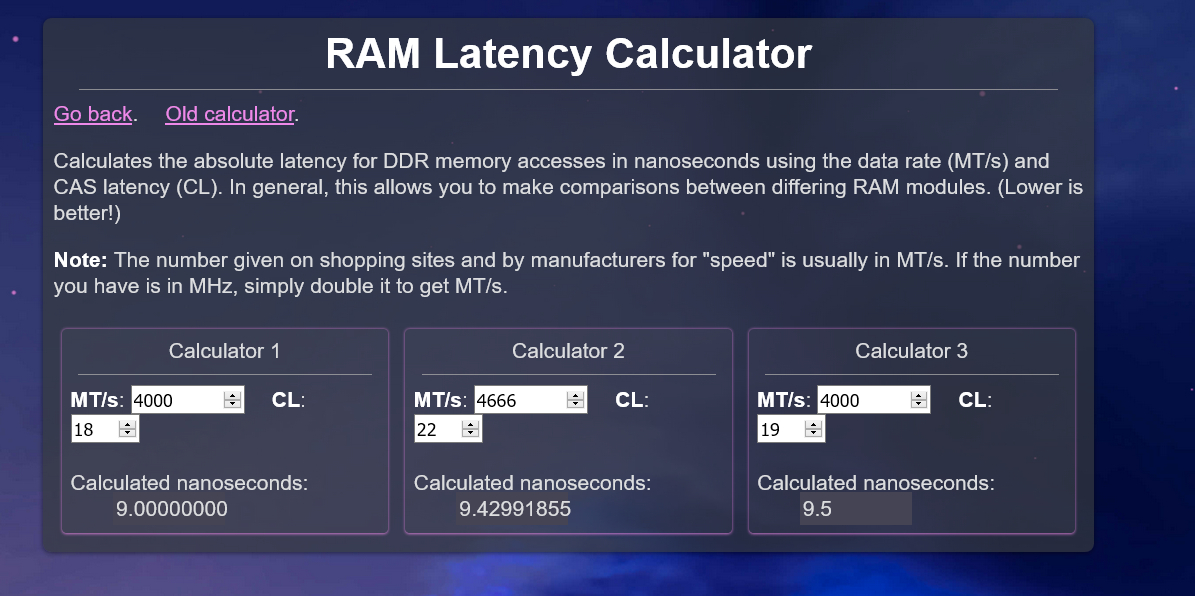

Ну, теперь подгонять разгон памяти/встройки под макс 1.25в soc. Т.е. начала встройку в сток и смотреть что будет, если не поменяется, то память 3800-4000(какую частоту с 1.2-1.25в soc держать будет). Стремиться к 1.2 soc, это проверенная напруга даже на обычных 5000 райзенах тут на форуме. Не помню, чтоб у кого-то сдох или деград был. Ну и крайне желательно 4000сл18 настроить, скорее какой-то тайминг не дает, может из вторичек/третичек.
Даже 4000сл19/20 с gdm off будут на уровне 4666сл22, да и вторички/третички на 4000 ужмутся лучше.
