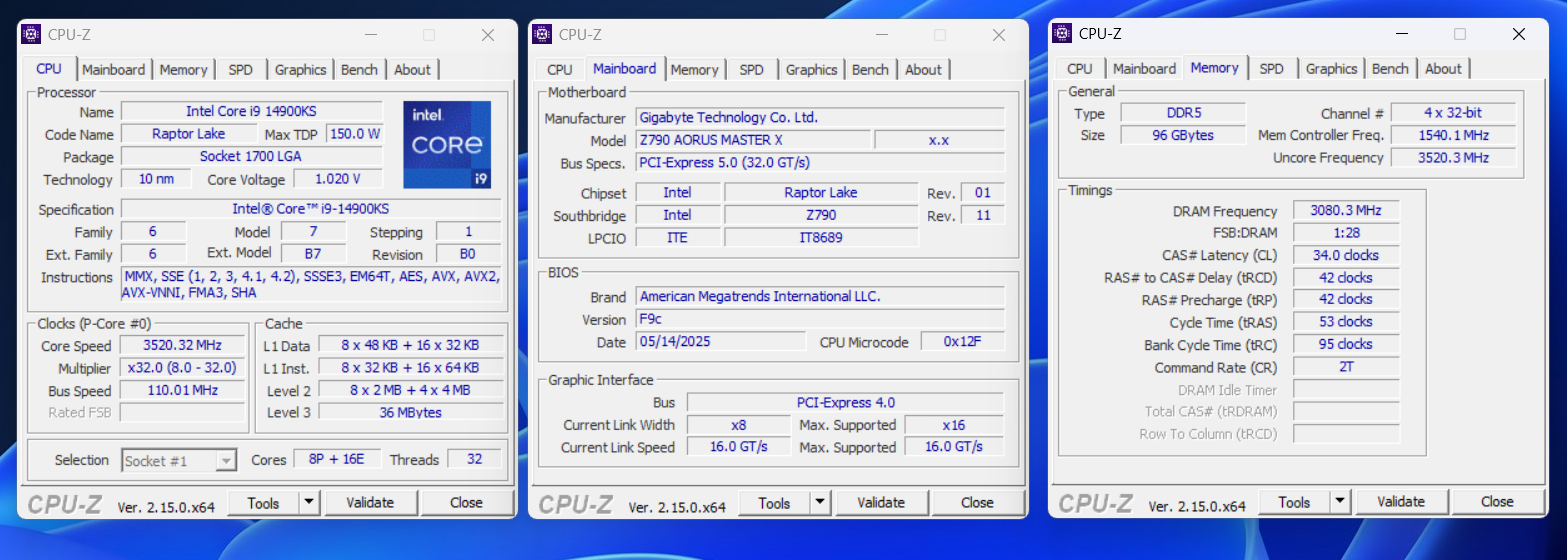

Ursus82 писал(а):
Там пара процентов. 13 и 14 поколение не гонится как 12ое по шине. Но могу ошибаться относительно К версий.
Нормально всё, 110 поставил на 14900KS, работает.
BCLK OC.PNG [ 428.71 КБ | Просмотров: 3201 ]
Нет причин думать, что на каком-нибудь 13600K будет иначе. На мутантах тоже будет работать, скорее всего. Пригодится владельцам дурацких материнок, не дающих ставить множители выше заявленных значений.

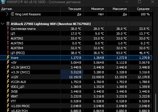

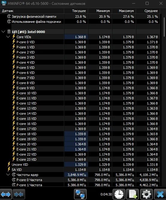

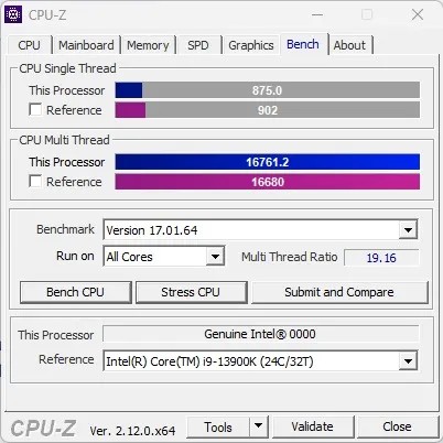

Решил выложить несколько скриншотов из моей сборки.
Опять видел обзор мутанта на ютубе и почему-то снова питание не трогали.
Там жуткая кривая напряжений. Надо смотреть в hwinfo по датчику vcore реально что приходит на проц.
у меня на скринах q1lp p5.4 e4.4 при напряжении 1.28в
ec559604-d592-49db-9923-04096efa88d7.jpg [ 130.69 КБ | Просмотров: 2763 ]
6de4d4c2-b817-4c2e-93fb-7b5e2c6b7847.jpg [ 74.05 КБ | Просмотров: 2763 ]
e395f243-c269-43ca-951f-bd57ca566c3a.jpg [ 73.82 КБ | Просмотров: 2763 ]
f1c73966-2466-4d55-ba97-4a767021487e.jpg [ 48.73 КБ | Просмотров: 2763 ]
37d36311-1ea1-413c-bab0-0cf406a09c61.jpg [ 60.52 КБ | Просмотров: 2763 ]

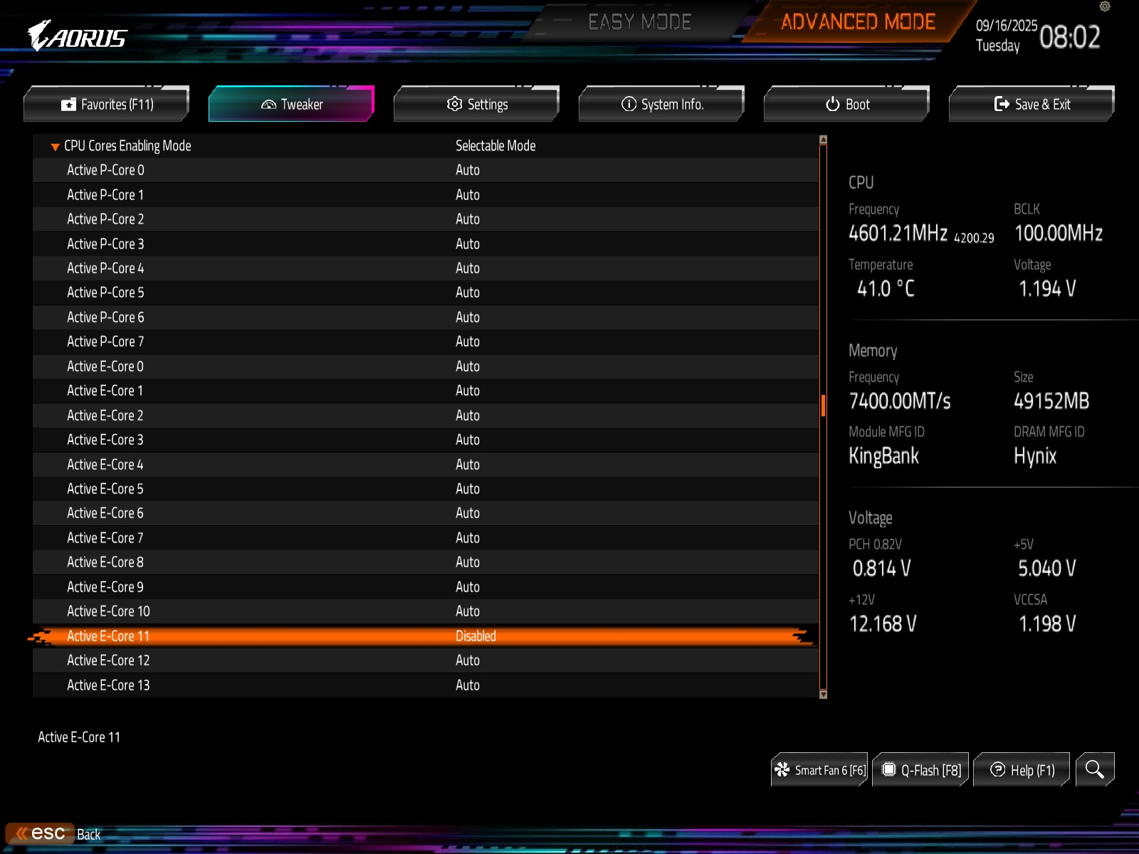

мне, кстати, пришёл(с озона) битый на одно E-ядро. и, яб его никогда не запустил наверн(он стопорится на коде 7F, если это↓ ядро не отключить)
250916080239.jpg [ 398.03 КБ | Просмотров: 2723 ]
еслиб не пользовал по дефолту модифицированный биос с отключёнными Е-ядрами(был в бытность глюк у меня когда 12700KF не стартовал без их отключения, потом можно было их включить и становилось норм). по памяти 2х24 - 7400 вроде норм, а c 7600 над разбираться будет(если в обратку не уедет/ заявка на возврат одобрена).
Регистрация: 22.02.2005
Откуда: МО г.Жуковский
BOBKOC писал(а):
Бывает же такое ) Хрен угадаешь на платах без пост индикатора. Но как лайвхак полезно отрубить в моде всё по максимуму потом методом тыка искать.

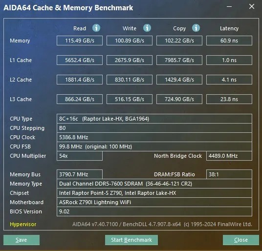

Начал эксперименты с материнкой SNOW DREAM.
Лучше работает с питанием проца, офсет работает в более широком диапазоне. У меня -.150 нормально на ней отрабатывает.
Память заработала на 6600 стабильно, она же на maxsun не работала выше 6200 без ошибок.
Правда с памятью пришлось возиться. ХМР не работает втупую. Надо напругу уменьшать в странном меню memory voltage до 1.3, а в самой памяти 1.38 оба паряжения делать вместо 1.4
Но в итоге с ужатыми таймингами получилось 6600 (34-40-40-84) aida 102/95/96 61нс
Но на ней не получилось как раз через биос разгон выставить. Там он еще более убогий чем в максане. Как раз через XTU крутить приходится. Благо само восстанавливается потом при загрузке.
Поставлю водянку и фазовый переход скажу сколько ватт материнка вытянет. Там 55А какие-то полунойнэйм дрмосы стоят. 10 фаз на проц + 4 на igpu и еще что-то. Есть надежда на 250-300вт.
За 7500р по прежнему лучше варианта нет.
Еще разную память проверю. Заказал комплект 7200мгц посмотрим больше 6600 заработает или нет. )
