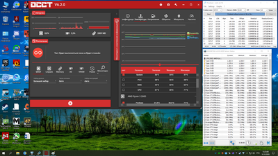

Народ, нужен совет знающих. Все ли у меня гуд с разгоном?. Разогнал свой проц r5 2600 до 3.95ггц напруга 1.28, с откл. энергосберегаек AMD C1E/C6. PBO стоит на авто. Более гнать не хочу, ибо СВО стоит gammaxx 300
Безымянный.png [ 1.4 МБ | Просмотров: 692 ]
Зашел, потестил в SnowRunner, все вроде бы ок.

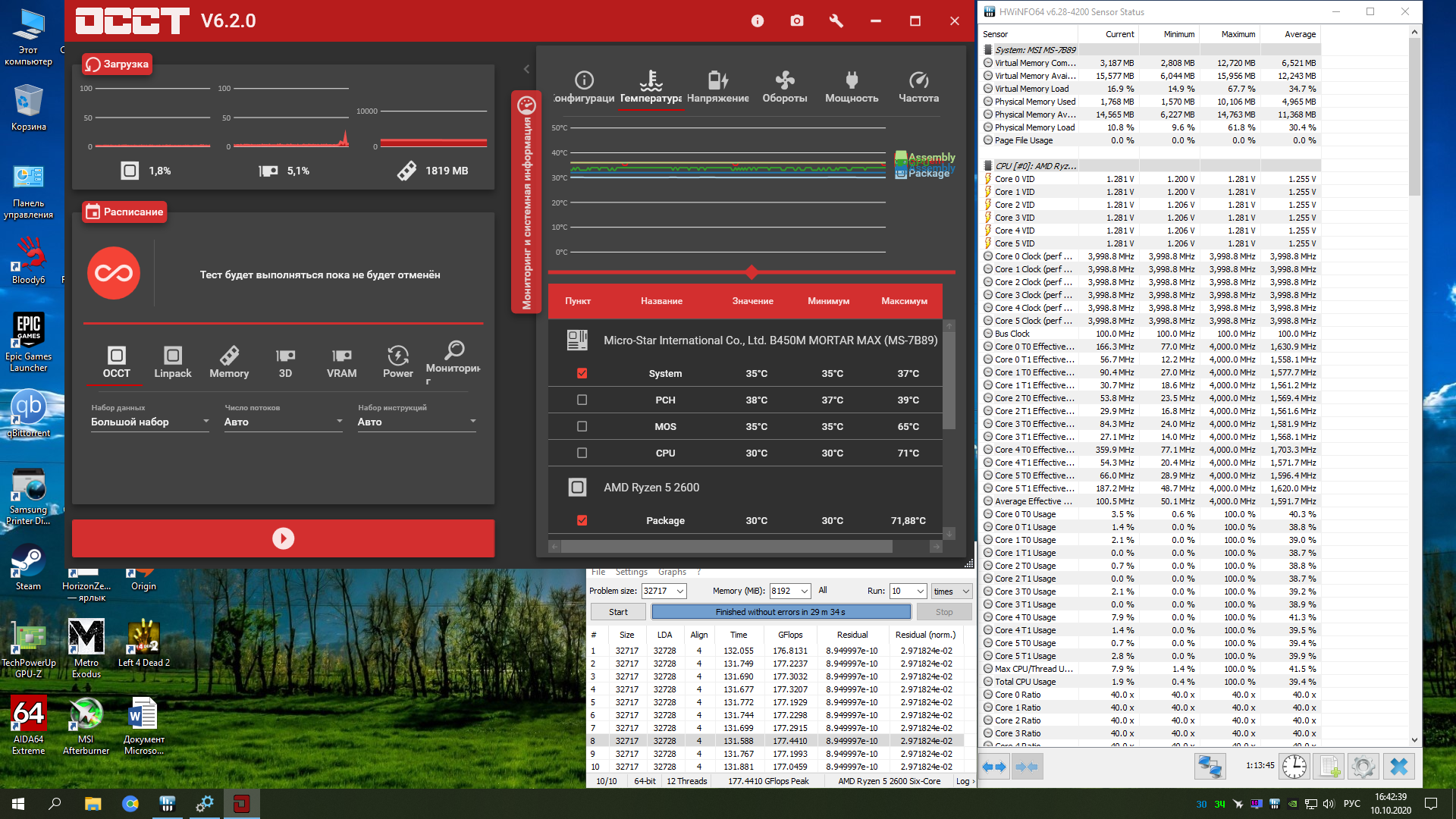

Докинул 0.5 и округлил до 4ггц. с той же напругой и настройками в биосе. Тест в линксе прошел. Как думаете можно ли снизить напругу и стоит ли до 1.275?

Невязок в линксе нет - все нормально. А то что гигафлопсы прыгают, то наверное ты комп во время теста юзал.

В браузере копался во время 1-2го прогона теста, на 3-м оставил пк в покое. Плюс забыл упомянуть ставил LVL 3 в настройках LLC на core и soc.

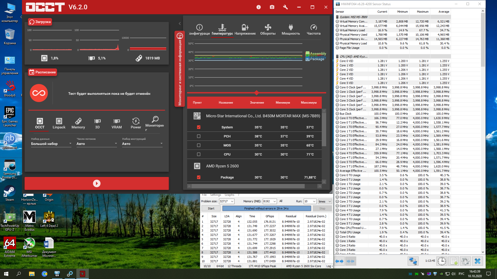

Нужно смотреть просадку напряжения при максимальной нагрузке, а не сколько выставил. Подбирай ллс так, чтобы дроп напряжения в максимальной нагрузке был примерно 0.03-0.05в.

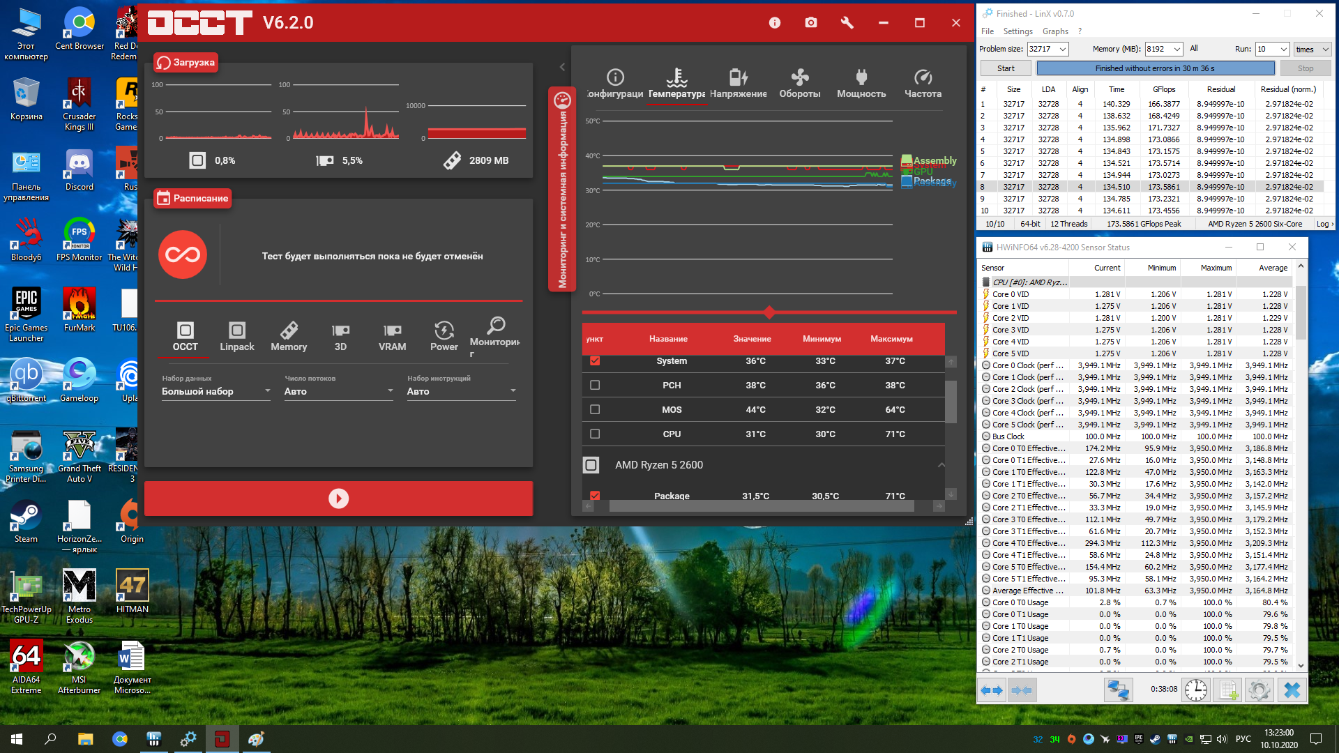

Ну это понятно что гаммакса 300 не хватит. Мне хочется стабильного разгона до 4ггц. Как думаете норм 4ггц с напругой 1.28? В биосе поставил лвл3 на llc core/nb, с откл энергосберегайками c1e/cc. Еще раз потестил в линксе
Безымянный.png [ 943.14 КБ | Просмотров: 593 ]
. В стоке у меня напруга подымалась до 1.47 (редко, но все же). Если понизить напругу до 1.26-1.27 и тесты пройдут в линксе, это можно назвать стабильностью? На пк есть RDR2, если тестировать кроме бенча.
