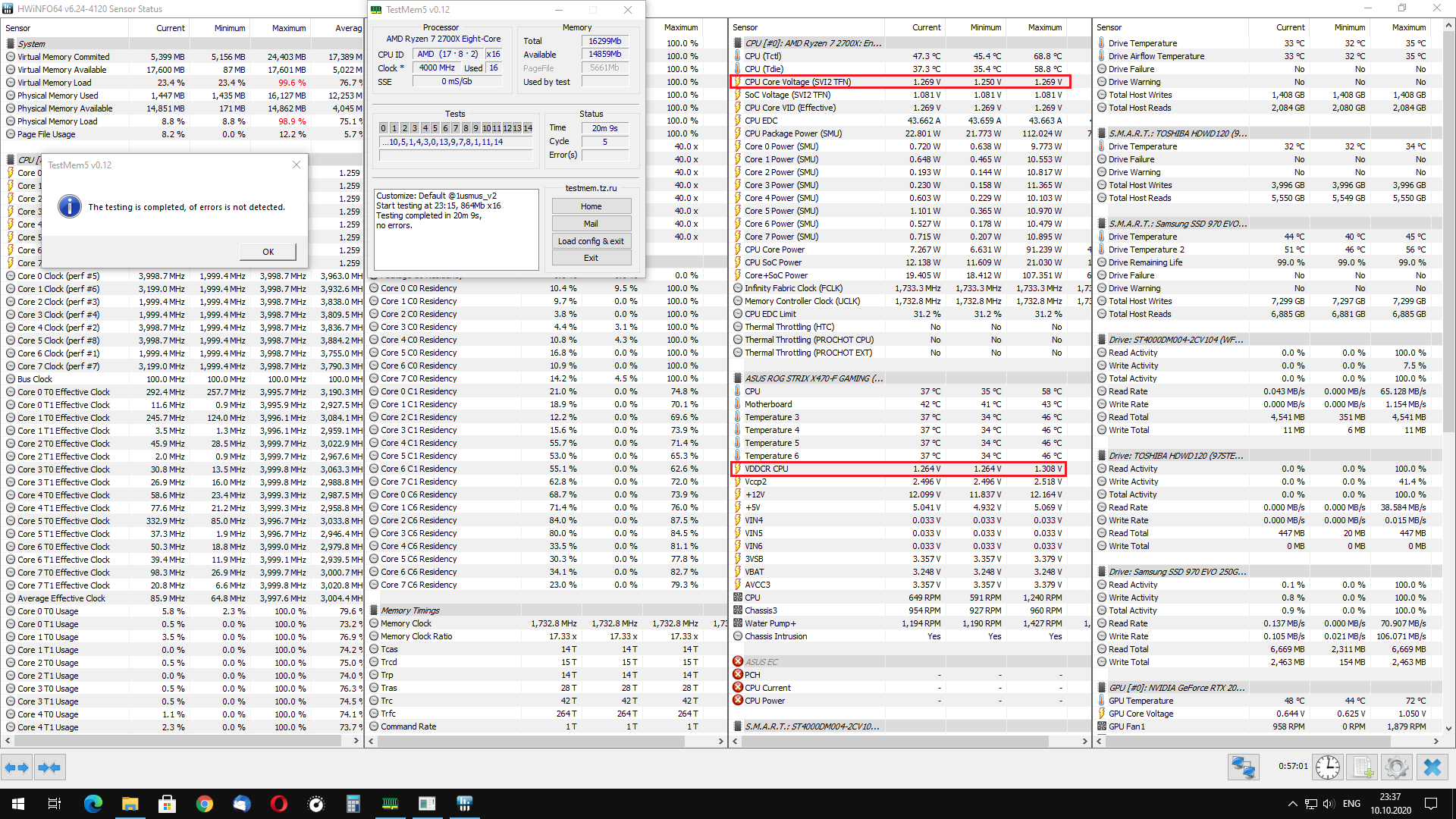

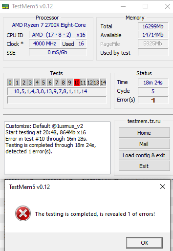

Доброго всем времени суток! Решил немного погонять свой процессор туда-сюда. Причина игра Crysis и ее глюки при работе со стримом. На ВК полная шляпа (ОБС показывает, что дропов нет, а на деле видео выглядит как лагодром), на процессоре все хорошо, но частоты падают и производительность до 35+ кадров, что невозможно. В общем разгон осуществил простым способом. Поставил CPU ratio 4.25, но экран гаснет при прохождении тестов, вольтаж был 1.297, решил снизить частоту до 4000, LLC4, phase control/duty extreme, soc phase control extreme. В общем тесты LinX прошел на 1.269 на 4000, даже usmus v3 прошел, НО возникла беда v2 выдал ошибку в 10 тесте. Куда копать? Вольтаж накидывать? Память на 1.385, SoC 1.081. Просадки в LinX до 1.25.

MemErr.png [ 19.77 КБ | Просмотров: 1151 ]
Немного беспокоят температуры в LinX все же 84 градуса много, но при кодировании стрима 70 пиковая, что даже лучше, чем на авто при частоте 3.9. И еще хотел узнать, что такое за напряжение VDDCR CPU? Оно 1.384 это вообще нормально?
попробуй smt отключить игра однопоточная ведь,а для стрима остальных 6-7 ядер может и хватит
линпак это грелка,вот в игре и стриме у тебя 70С это нормально,vddcr cpu это напряжение на проц

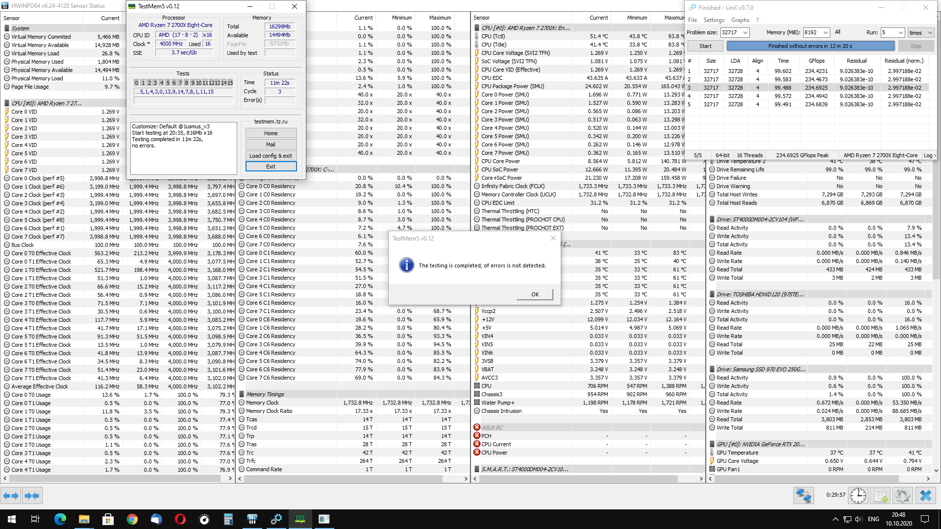

Remarc, большое спасибо за ответ.
В общем поставил на SoC LLC4 и смог пройти 2 раза к ряду тест v2 с прогревом от видеокарты. Однако в LinX была невязка. Пришлось шаманить с phase duty (поставил T.probe). LLC4 на процессор и SoC. Итого вольтаж: 1.288 на процессор и SoC 1.081, phase control в обоих случаях extreme (что бы задействовались все фазы). Верен ли выбор?
TM5 1usmus v2 - два прогона по 5 циклов с прогревом от ВК
O4000SoC1081.png [ 262.19 КБ | Просмотров: 1080 ]

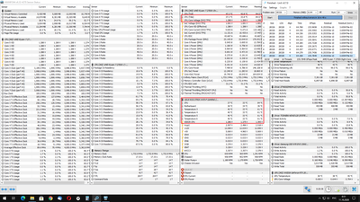

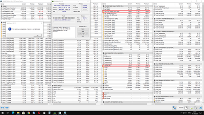

Но, есть и ложка дегтя. Как мне сказали, что VDDCR CPU это питание процессора, однако оно прыгает в пике до 1.394, а говорят нельзя превышать 1.35, кстати при прохождении того же LinX как раз VDDCR CPU и было 1.352 во время нагрузки. Надеюсь не погорю.
10 прогонов LinX 0.7.0
OLLC4.png [ 264.4 КБ | Просмотров: 1080 ]
Успокаивает одно, что в моих задачах такого нагрева быть не должно. Буду тестировать в повседневных задачах на стабильность. И еще момент, в простое частоты опускаются это вообще нормально? При разгоне поставил множитель 40, однако если делать ручной разгон там появляется 2 величины которые асусом написано как формуле 2*FDA/DDA (не помню точных названий) или что то вроде того. Я так и не понял как их ставить.

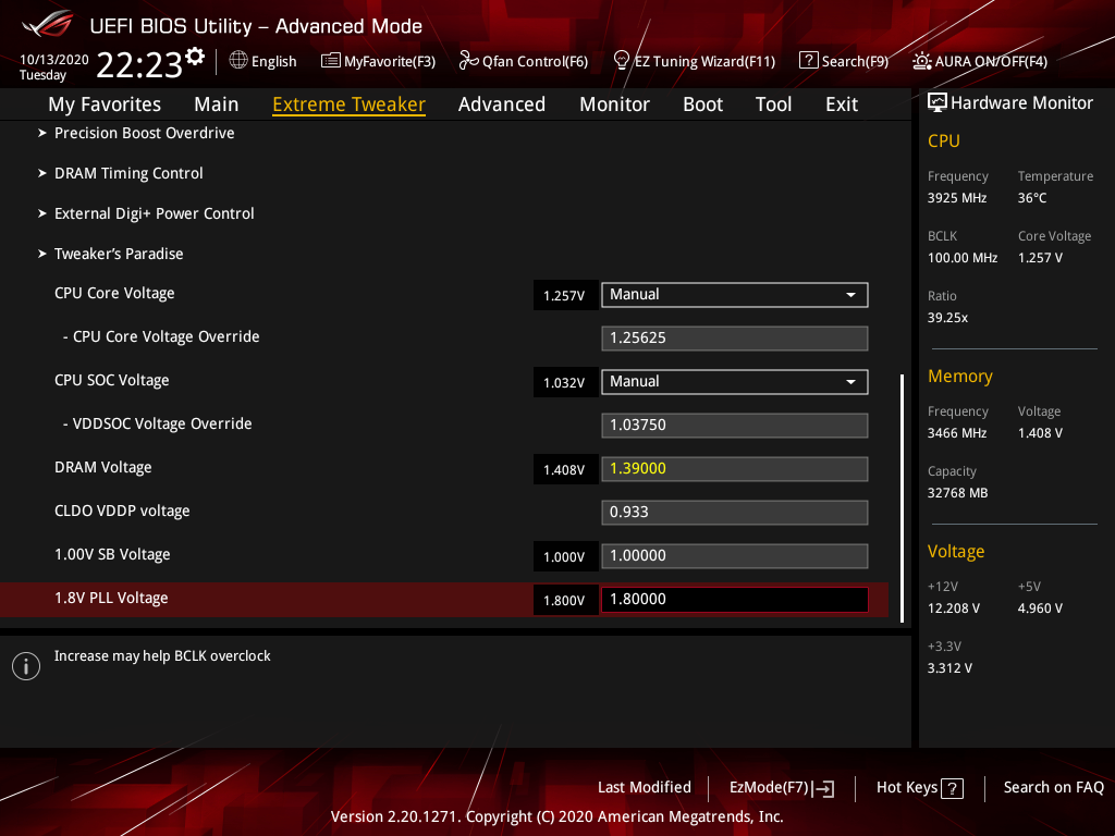

Всем привет, столкнулся с трудностью разгона процессора Ryzen 2700.
Материнская плата GIGABYTE X470 AORUS GAMING 7 WIFI, SocketAM4, AMD X470, ATX, Ret
Процессор AMD Ryzen 7 2700, SocketAM4
на сейчас я смог сделать стабильный разгон до частоты 3.9 при напряжения 1.36875. если делать разгон до 4.1 то напряжение нужно выставить свыше 1.4 . Подскажите, может в биосе что то еще нужно поставить, изменить добавить что бы разогнать до 4.1 стабильно.
Заранее Спасибо.

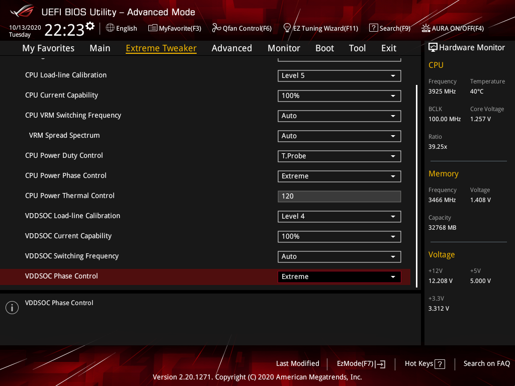

Регистрация: 13.01.2017
Откуда: Московская обл.
MisterRobin писал(а):
Только напряжение менял? больше ничего совсем не менял?
LLC и режим работы регулятора (Extreme - работают все 4 фазы, не отключаясь).
201013222332.png [ 180.61 КБ | Просмотров: 1006 ]
201013222309.png [ 183.09 КБ | Просмотров: 1006 ]
