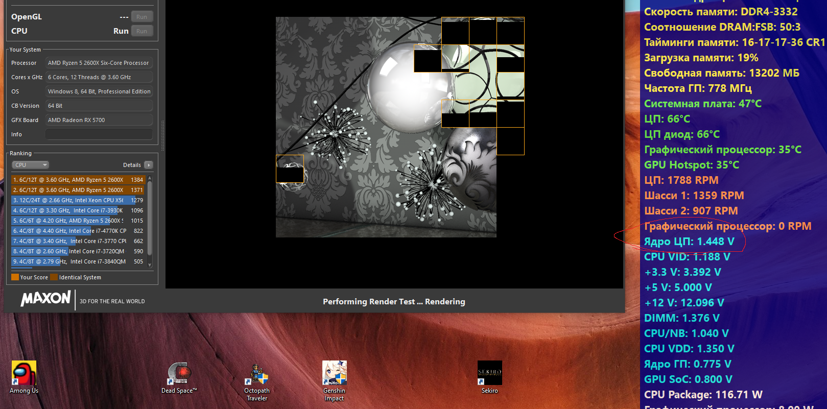

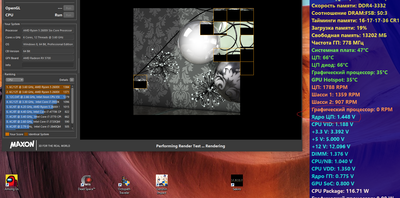

Я так же грешу на КП, ибо :
1) Начали появляться WHEA memory в логах. (И в Hwinfo)
2) Стабильность памяти начала плавать в Testmem с конфигом от 1usmus, при чем тест мог успешно пройти за 5 часов, а мог выпасть с ошибкой через час.
3) Появились черные экраны с любым отрицательным оффсетом
Посмотрим что гарантия скажет, но меня поразила симптоматика на двух разных МП. При установке нового проца , Asrock характерно делает тройной старт ( сброс Биоса). Так вот с мертвым камнем только первый раз идёт старт (вентиляторы на всю включаются) , потом где должен быть второй старт - мать залипает, третьего старта не происходит.
R7 2700x,Noctua-DH14,ASrock B450 Steel Legend,Xigmatek NRP-702,16 GB Corsair LPX 3400@16-21-15-21-1T,Gainward Phoenix GTX1080GS 2050/10600 мгц

d1shd писал(а):
Вы знаете как работает ПБО? Его никто не использует, он стоит в "авто" в биосе т.е. выключен. То, что мы обычно видим - это обычный core boost. У Х процессоров ПБО "на пол шишечки", с ужатыми-пережатыми лимитами, от которых 0 толку.
Вот включил я принудительно ПБО, согласился с отказом от гарантии и теперь мой процессор стал бустится до 4.2-4.3ггц при постоянном напряжении 1.445в под нагрузкой. Вот что такое ПБО.
Нет там ни напряжений таких, ни буста.
PBO Enable, Scalar x5 , offset +125 , LCC 2
Фото сделаны аккурат за день до смерти, с нагрузкой от CB20.
