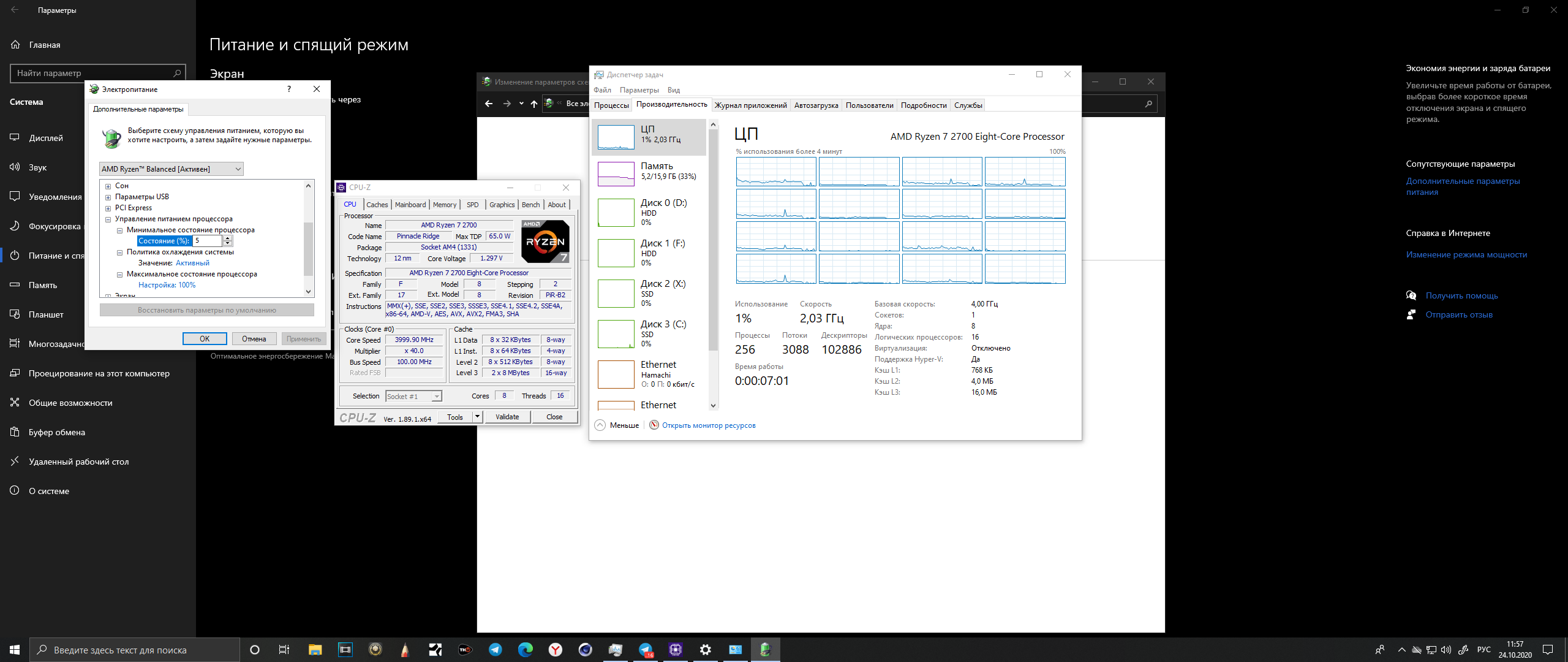

Всем привет. В простое рязань 2700 не сбрасывает напряжение. Разгон до 4ггц, на 1.28v работает стабильно. Минимальное состояние процессора поставил 5%, частоты сбрасывает, а напруга все равно держится. Что можно сделать?
Снимок экрана (108).png [ 259.08 КБ | Просмотров: 435 ]
Регистрация: 24.07.2009
Откуда: Красноярск
ты определись, тебе разгон нужен или нет?
при разгоне ты задаёшь параметры по напруге чётко.
ryzen 7 2700x, msi b450 gaming pro max, 2*16gb 3433,RX5600xt, 500gb 850 evo, crucial mx500 2tb, toshiba 3*3tb, 2tb
thermaltake dps 650w, Ice Hammer IH-THOR.
Регистрация: 24.10.2020
Ну, не разгонял бы, если бы был не нужен. Но в простое то зачем кочегарит проц на максимум? Просто пытаюсь понять норма это, или нет.
