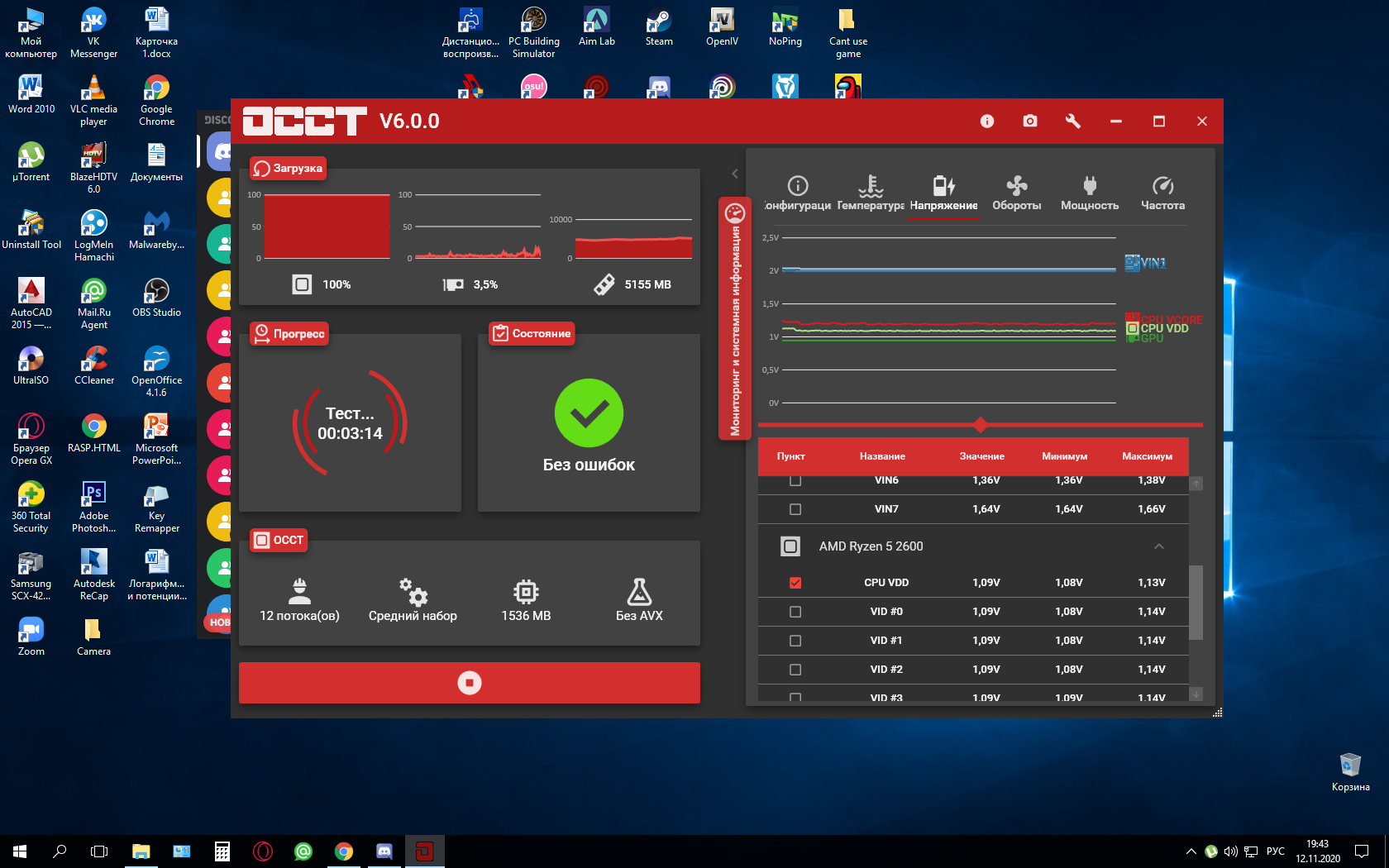

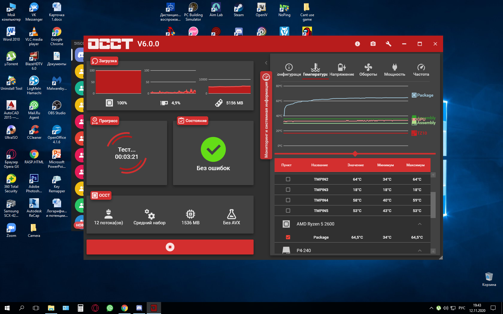

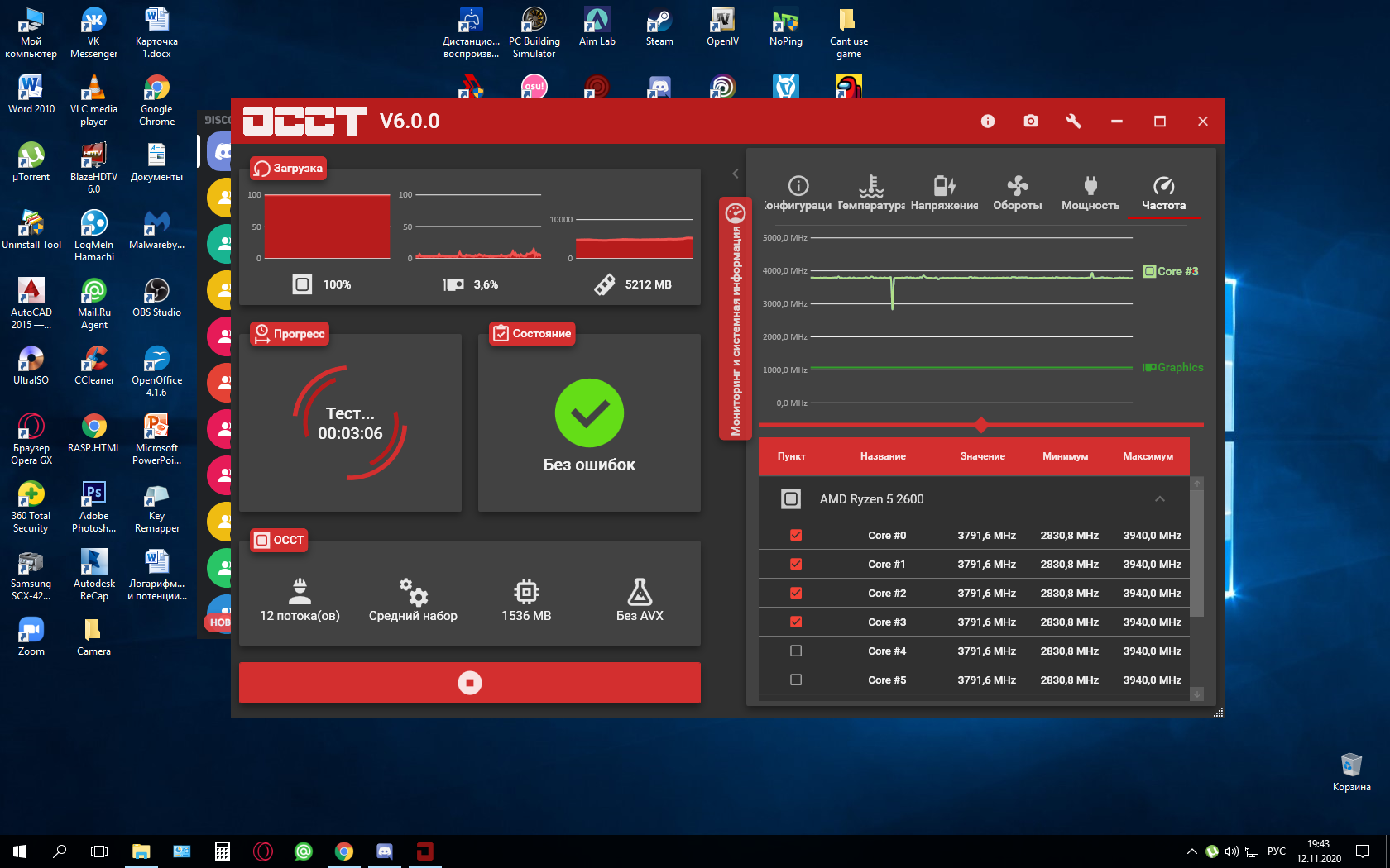

Такая проблема, что в тесте OCCT падают частоты, хотя температуры выше 70 не поднмаются, а иногда вообще частота прыгает выше заявленной, допустим с моей 3.8 до 4.4, если не трудно, помогите пожалуйста.
Снимок экрана (717).png [ 498.16 КБ | Просмотров: 985 ]
Снимок экрана (718).png [ 494.51 КБ | Просмотров: 985 ]
Снимок экрана (719).png [ 495.97 КБ | Просмотров: 985 ]
Регистрация: 02.05.2008
Откуда: скрепы
Фото: 58
может проблема в этом?
Цитата:
Кулер: Китайский нн, башенный, 4 медные трубки, 125 w
Запахло рывком.....
