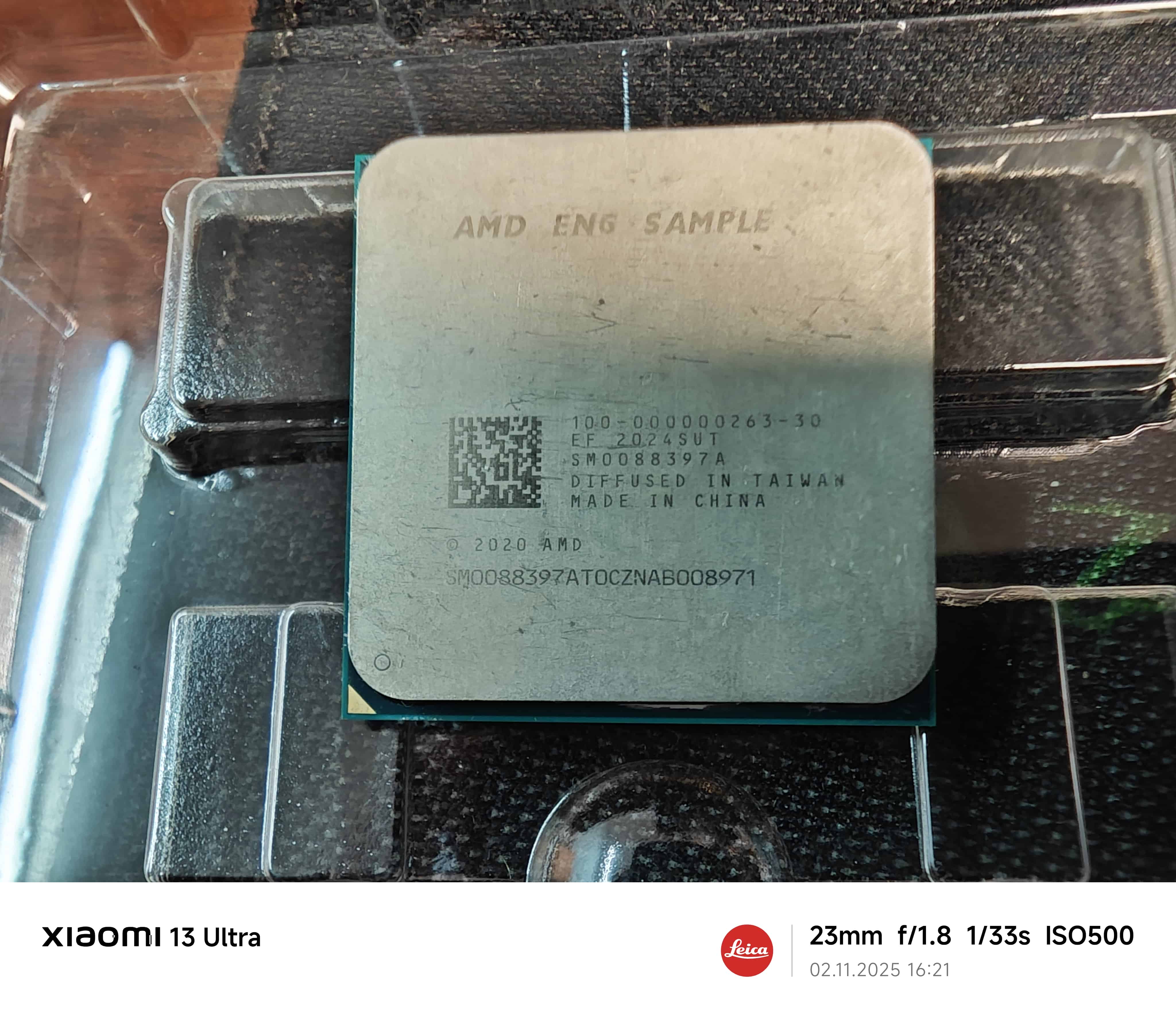

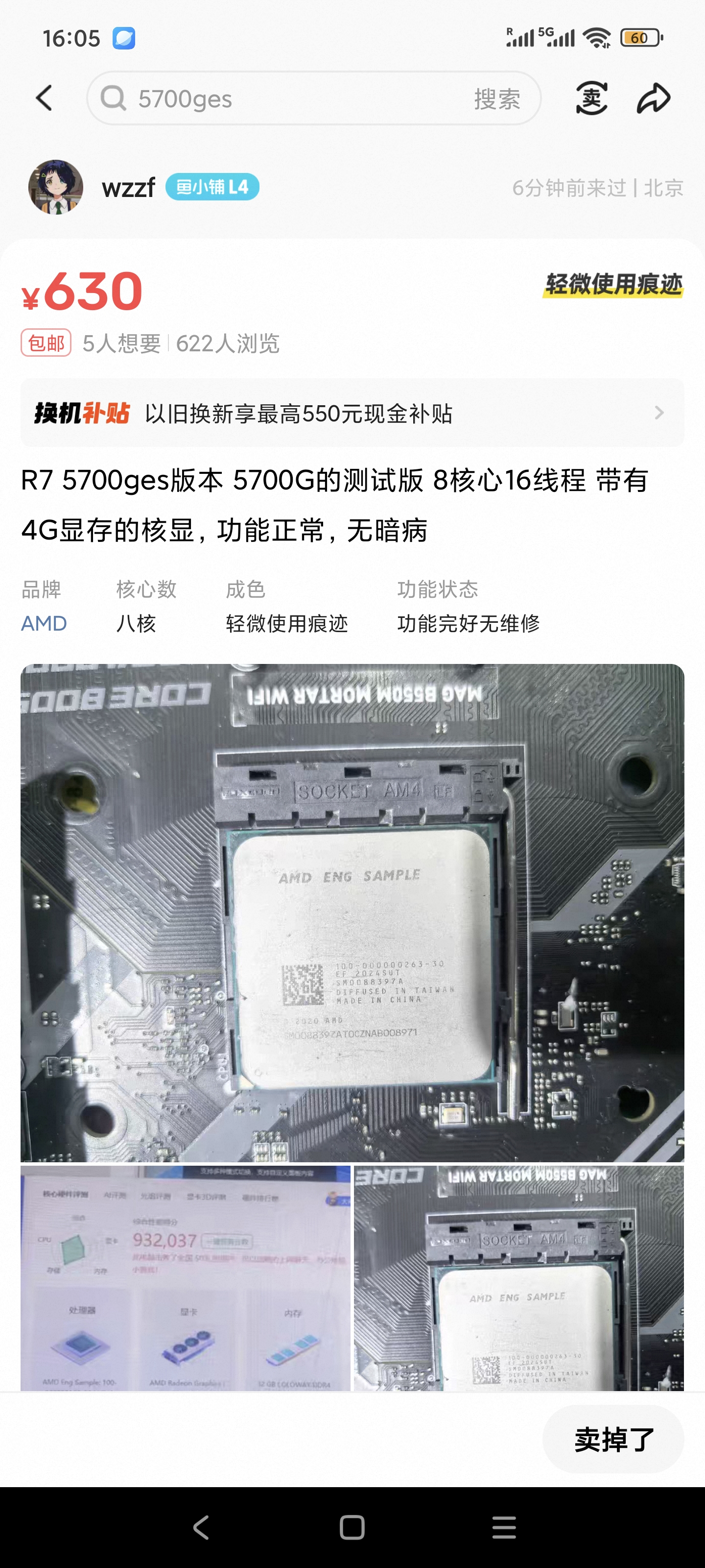

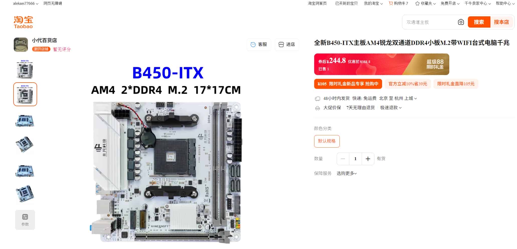

Собираю максимально бич апу на ryzen 5700g es +b450itx :D
пожелайте мне удачи.
проц уже получил за 630юаней.
мамку новую b450itx заказал на 244,8 юаня на распродаже 11.11
память 2x8 снял с трупа
корпус алюминий itx с бп флэкс уже давно лежит без дела.. кулер тоже есть боксовый. вроде должен поместится.
сборка кринжа ради.

ivanvatnikov писал(а):
Хорошие цены. У нас барыги 5600g по 9-10 толкают, а на Авито за 7 урвать удача.
да у нас на процы тоже цены поднялись. 5600GT больше 1000ю новый. (5600g можно найти за 700+, но новый ли не понятно) а 5700g 1200+... а летом были заметно дешевле. тот же 5700 x3d в начале года стоил 1000юаней, а сейчас около 2000 :shock:

Регистрация: 15.09.2009
Alexshanghai писал(а):
мамку новую b450itx
5 фаз... Хорошо, если удвоенные на soc. И их две. :D Но так да, дешево. Сам на 5700g 95% времени сижу, не смотря на наличие 7900 райзена, который только для игрушек запускаю. Зафиксил на 4.25Ггц/1.15в и даже редкие приколы ушли. Хороший процик. Там уже 9000g на подходе но, имхо, опять встройка не алё будет. https://videocardz.com/newz/amd-strix-p ... -after-all А верхний 12/24+16СU будет стоить как крыло боинга.
у меня немного другой план. есть сборка на asus b550m tuf gaming и там сейчас 4650g pro. если с 5700g все срастется я его туда переселю. а 4650g pro в эту бич мамку :D
仁者见仁,智者见智 Во славу Джонни Мать его Кейджа
Там между вегой 7 и 8 разницы в жоре нет почти. Но если что, частоту встройки чуть опустить и норм.
