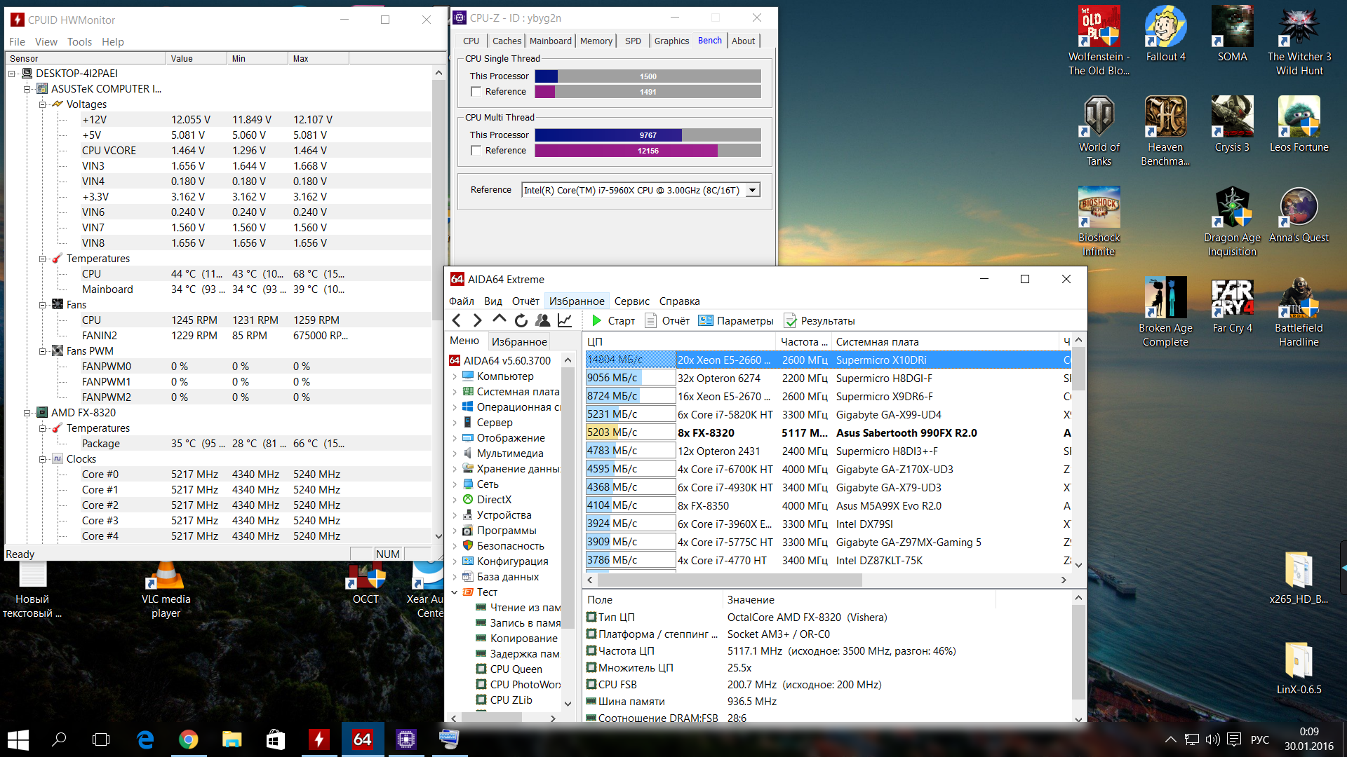

Регистрация: 02.09.2015
http://valid.x86.fr/ybyg2n
В винде стабилен, линкс не проходит :)
5.2.png [ 1.26 МБ | Просмотров: 1068 ]
