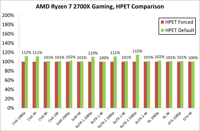

Если просто зайти в биос, и выйти с сохранением, то снова задержка увеличивается в аиде, примерно на 1.3нс. Походу высокоточный таймер сам включается. Но если снова ввести команды и перезагрузиться, то все снова приходит в норму. Хрень какая-то. Может опция в биосе как-то по другому называется, и стоит в авто. Короче хз.
Добавлено спустя 12 минут 33 секунды:
Прогнал асасин одисея на минималках. 130 среднего при задержке 66.4 и 133 среднего при 65.1.
