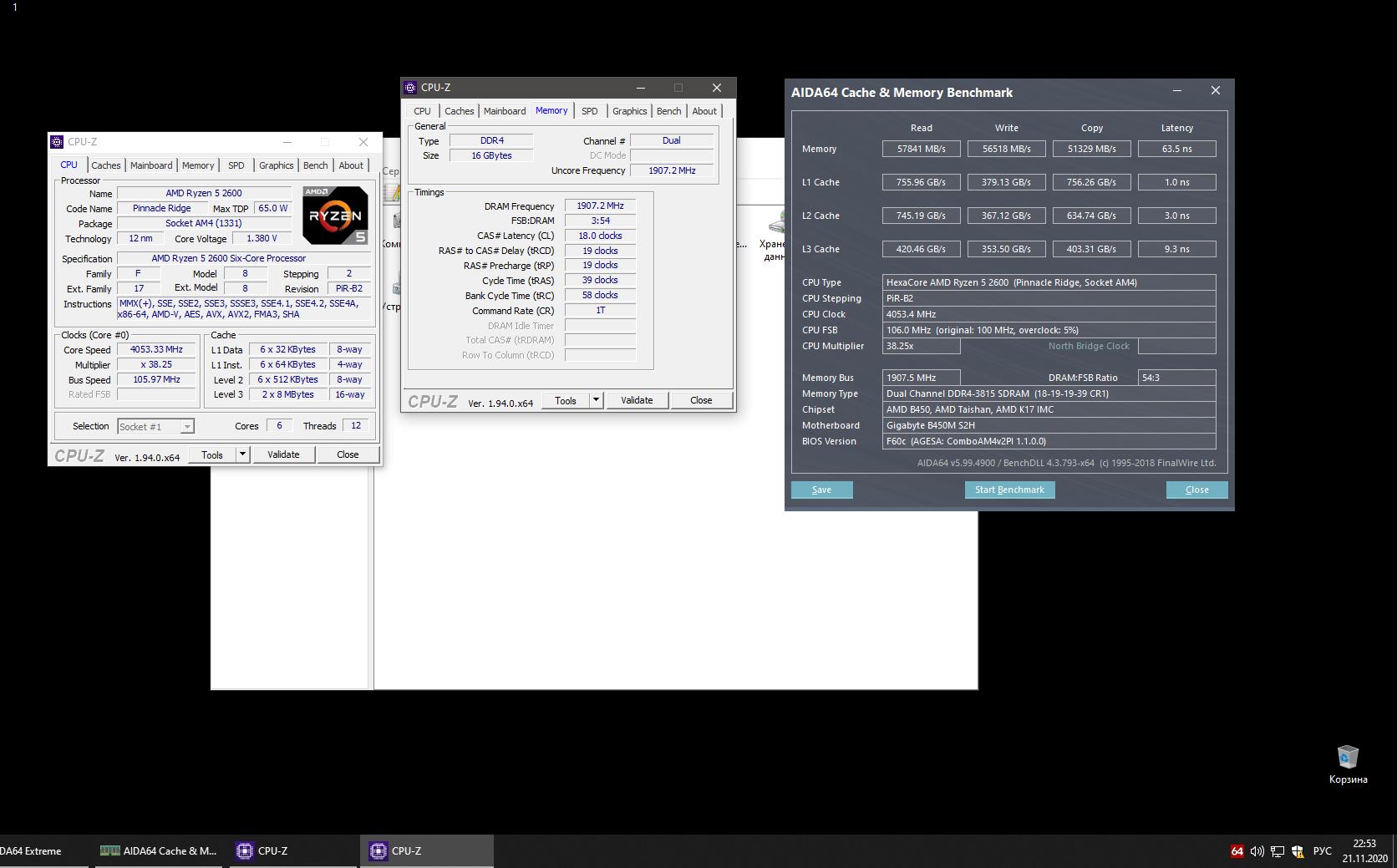

в общем дешманская материнка
обычная память гудрам 3600
и 2600 с али выдали более менее приемлимый разгон по шине и множке
как то так
123.jpg [ 163.33 КБ | Просмотров: 719 ]

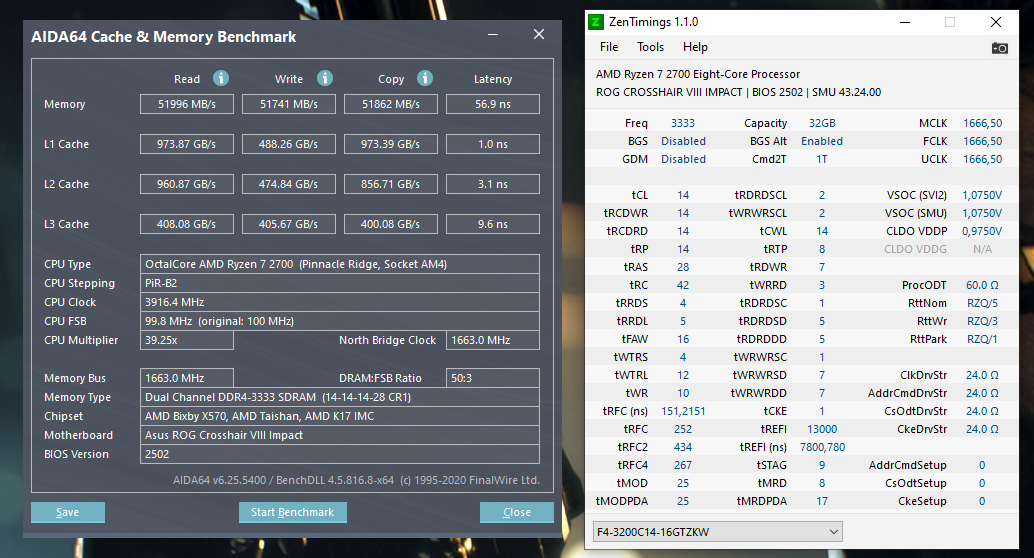

а есть ли смысл в 3800 для Zen+?
3333c14.png [ 222.28 КБ | Просмотров: 701 ]
у тебя показатель латентности кривой,для такой частоты ~65нс должно быть,а не 56
Несколько версий аиды показывают от прогона к прогону 56-59 нс, калькулятор пишет 58-59 от прогона к прогону.

Регистрация: 30.04.2013
В биосе чуть потвикал кп - отключил tsme, data poisoning и data scrambling.
точно,видел про эту штуку как раз писали недавно в ветке по разгону памяти
посмотрел их у себя,в авто тоже самое что и когда выключены,61нс только получается оно так и было раньше,с твоими таймингами так же 61нс
