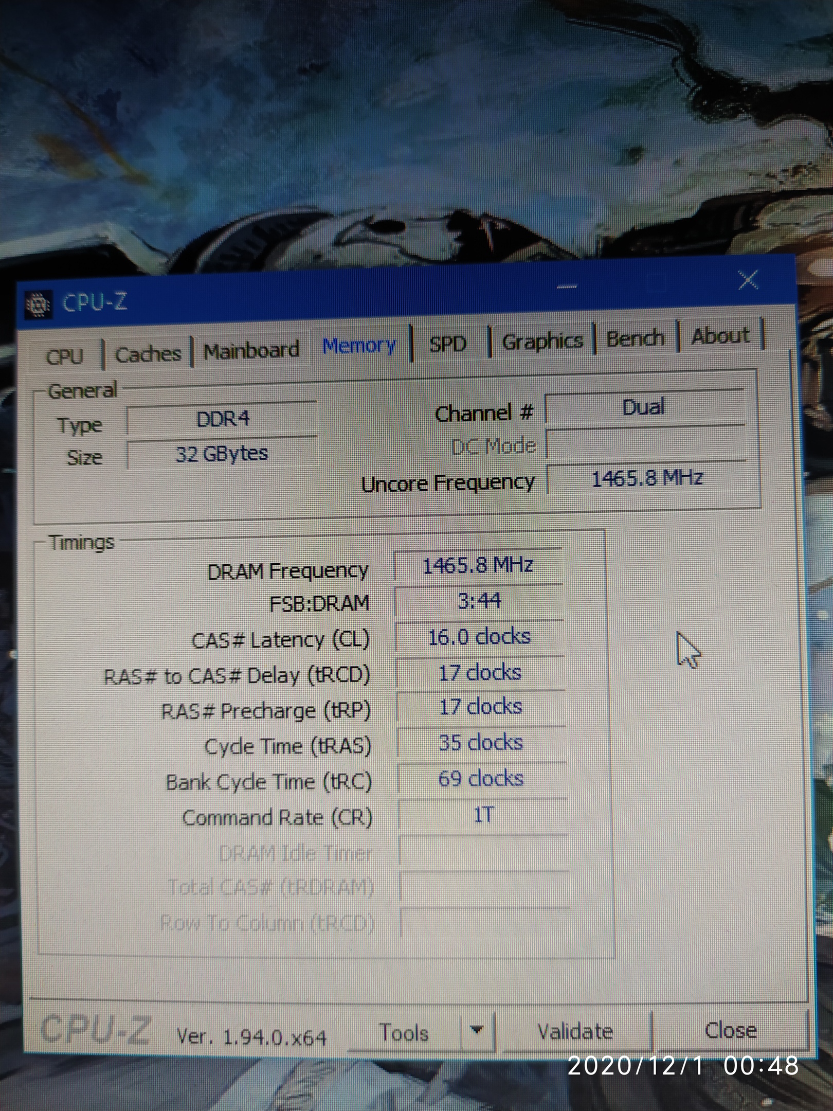

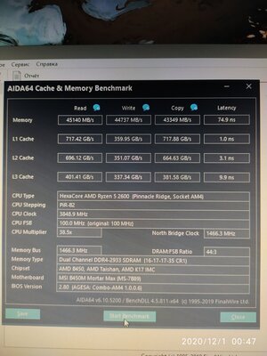

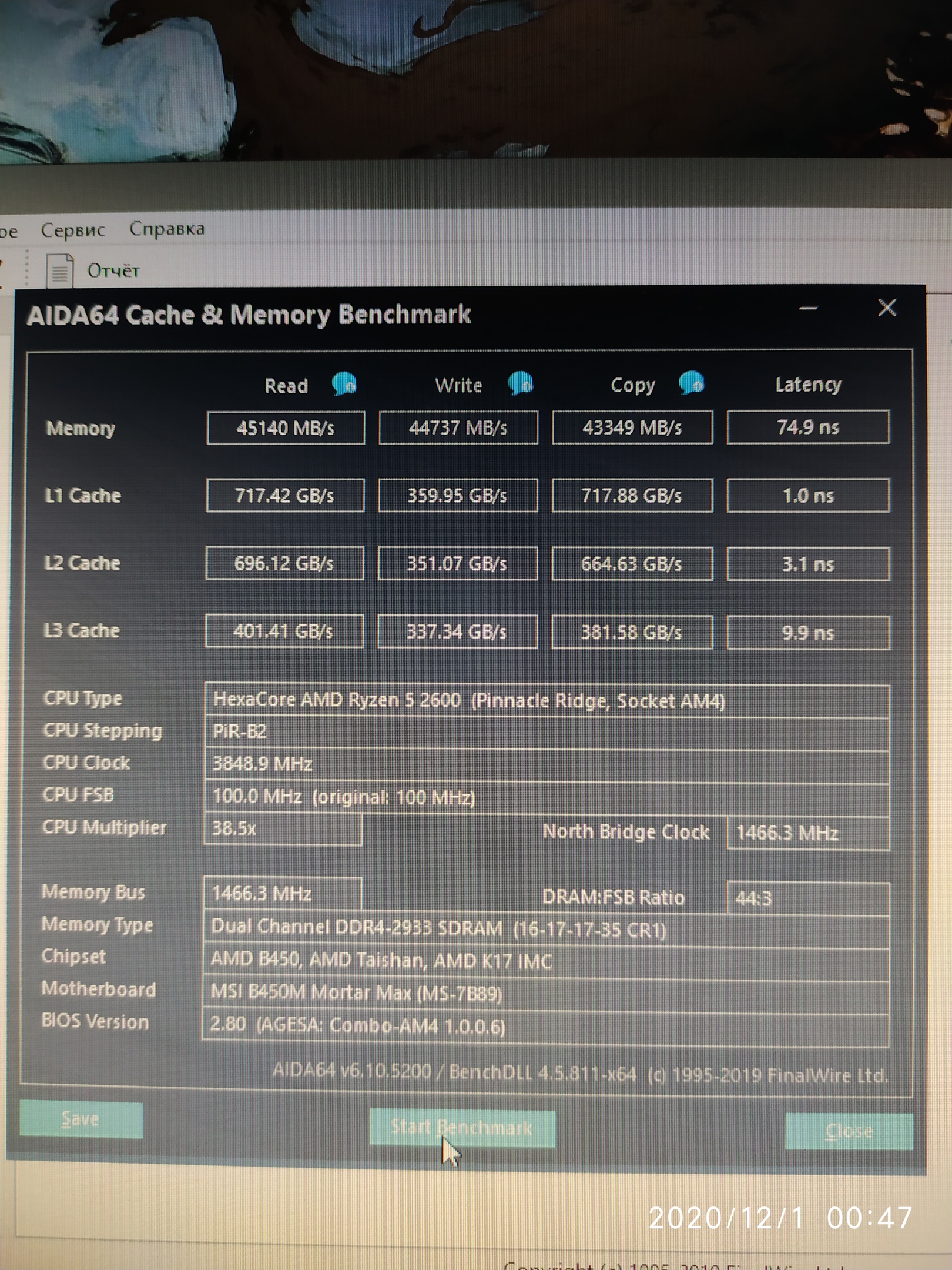

Доброго времени суток.
Прошу помочь мне, прочитал вроде все сообщении по поводу разгона, все гайды на использование калькулятора таймингов, перепробовал частоты 3000, 3133,3200, ни на каких таймингах ПК даже не стартует. На XMP профиле 2 стартует, но в тесте памяти сыпятся ошибки, в автоматическом подборе таймингов выставляются такие тайминги, см. рис1, рис2-аида. Тесты нормально проходятся только на автоматических таймингах, я бы и не особо парился если бы специально не искал именно эти модули.
Что делать дальше не знаю, смотрю на успехи других и как-то в шоке, вы последняя надежда, иначе буду сливать эти планки и покупать другие, более частотные,наверное.
Спасибо,извините если где-то нарушил правила публикации.
Добавлено спустя 3 минуты 6 секунд:
Neznalkaknazvat_1733 не знаю почему железо мое не показалось
MSI b450 Mortar max bius 06.10.20
Ryzen 5 2600 stepping 2
lpx cmk16gx4m2b3000c15 b-die
1660ti aorus
Комментарий к файлу: рис2
2.jpg [ 1.44 МБ | Просмотров: 1052 ]
Комментарий к файлу: рис1
1.jpg [ 1.7 МБ | Просмотров: 1052 ]
MSI b450 Mortar max bius 30.11.20
HX433C16PB3K2/32 3333mhz
1660ti aorus
Проще проц слить, и взять что нибудь из зен2. С ним 3600 должны поехать, а может и больше.

Регистрация: 01.12.2020
AHDPEY198329477 , вот только цена на 3 поколение начинается с 18, если и брать, то брать 3600, а он дорогой. Вот и думаю, может можно что-то сделать на этой конфигурации? Может какую версию биуса прошить?
1660ti aorus

Добавлено спустя 3 минуты 48 секунд:
CAD_BUS какие стоят? Скриншот Zen Timings приведите, интересен RTT Блок
