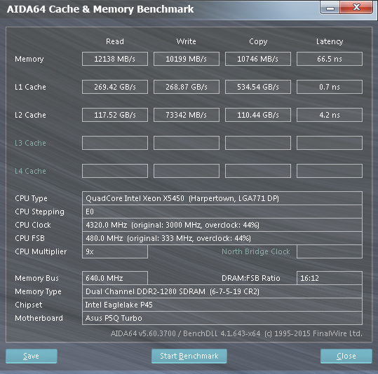

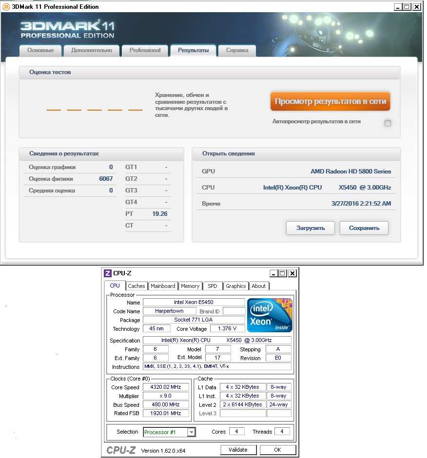

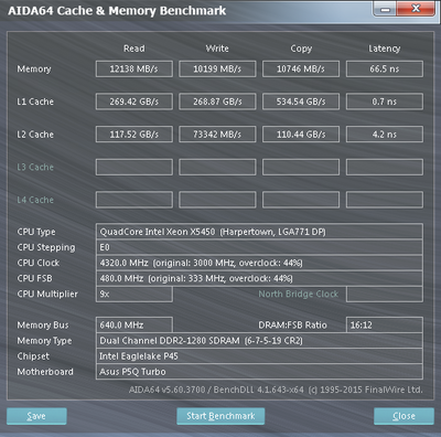

В поисках заветной галочки очередного турбобуста начал крутить вторичные тайминги. с 6 7 6 22 снизился до 6 7 5 19 и получил прибавку в Futuremark около 100 очков
6000.jpg [ 186.42 КБ | Просмотров: 1264 ]
cachemem480.png [ 166.91 КБ | Просмотров: 1264 ]
Теперь нужно добиваться стабильности. Думаю тех 1.39v для 4200Mhz вряд ли хватит.
