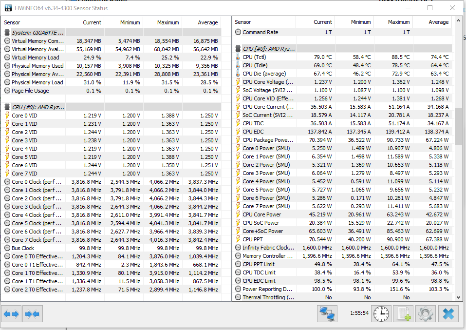

Регистрация: 05.12.2020
Здравствуйте, проблема с температурой цп r7 2700x. во рдр 2 доходит до 75-80 градусов, как это можно пофиксить?
Безымянный.png [ 103.21 КБ | Просмотров: 1054 ]
Ryzen 7 2700x/rtx 2070/мать b450/32гб озу/бп corsair rm650x
Регистрация: 30.04.2013
уменьшить напряжение,поменять пасту,проверить прижим и отпечаток кулера,сменить охлад

Регистрация: 28.07.2009
Откуда: Омск
Keruk а охлад какой стоит? Еще с корпусом могут быть проблемы. Если поставить вентиляторы на выдув в уголок у кулера, то это понизит температуру градусов на 10.
Так-то можно напряжение и частоту зафиксировать, что-то типа 1.2 В и 3.85-3.9 ГГц. Может быть в однопотоке чуть хуже станет, но зато проц перестанет напряжение до 1.38 поднимать временами.
Регистрация: 02.12.2009
Keruk Ставим в биосе руками множитель 40 - и напряжение порядка 1.2В небольшой +-
Либо множитель 42 - ну тут 1.3225 , скорее вольтаж в + УЙДЕТ
Одним словом ваши пиковые частоты по версии автобуста от Амд имеют явно завышенные требования по вольтажу.
Фиксированное значение частоты и напряжения даст снижение температуры при большей производительности.
И да смиритесь в простое проги будут рисовать овер частоту и напряжение не падает.
Но по факту +10-15Вт к автоматике)
сначала 1,25v
опять же для 4200 надо пробовать сначала 1,4v

Ну и напряжение SoC для 3200 МГц памяти до 1.1 В не обязательно поднимать.
Охлад. AMD Wraith Prism LED RGB, корпус cougar mx330-g, на выдув 1 стоит
А можно к примеру это сделать с помощью AMD Ryzen Master? в биосе авто стоит, как убрать не знаю :bandhead:
Ищите минимальное напряжение на частоту 4000 и будет вам счастье)
Добавлено спустя 1 минуту 3 секунды:
авто двигаем +- или просто пишем 40)
В биосе оно лучше и надежней .

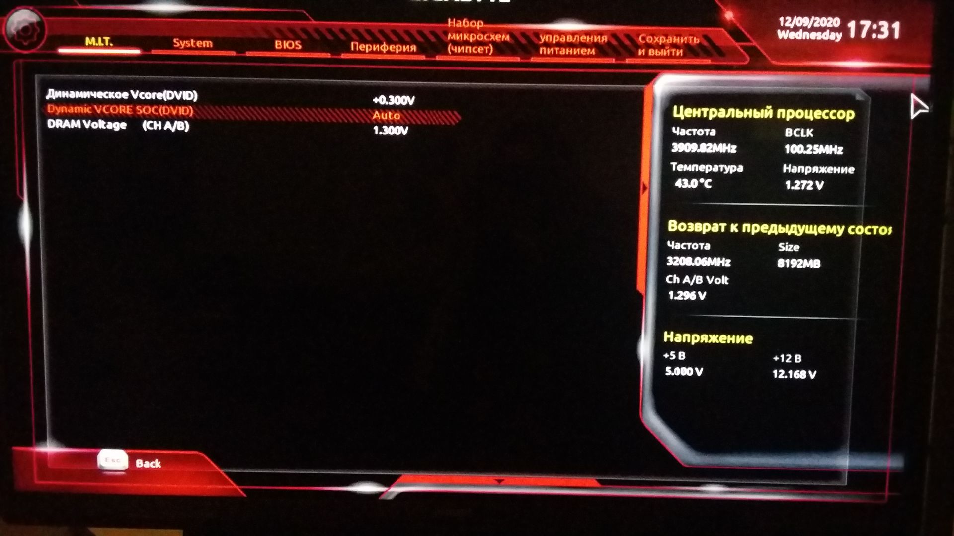

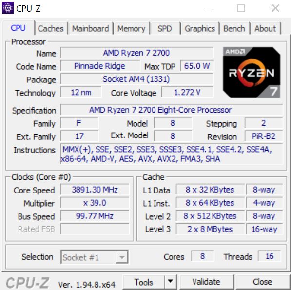

Регистрация: 09.12.2020
Здравствуйте! пытаюсь разогнать ryzen 2700 на мат.плате gigabyte b450m s2h, версия биос f51.
проблема заключается в следующем: при максимально возможном поднятии напряжения VCore +0.300 итоговое напряжение получается всего 1.272v, на этом напряжении стабильно берет только 3,9 Ghz. хотелось бы побольше немного, но не позволяет вольтаж, знаю что на этих процах спокойно поднимают до 1.35v и более, соответственно вопрос можно как то увеличить напряжение на моей конфигурации? прилагаю скрины CPU-Z и BIOS
bios.jpg [ 217.53 КБ | Просмотров: 792 ]
cpuz.jpg [ 104.5 КБ | Просмотров: 792 ]
эта материнка не предназначена для разгона 8/16 процов
понял) спс за ответ!, буду обходиться 3,9гц значит.
Регистрация: 07.12.2010
SMT отключи, может и 4000 возьмешь.
