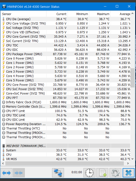

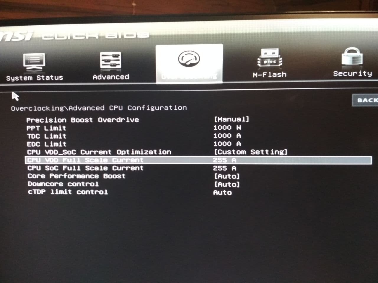

Регистрация: 09.02.2019
b450 tomahawk, agesa 1.0.0.6
ryzen 2600
BIOS АВТО ДЕФОЛТ
не могу включить precision boost overdrive PBO
лимиты снял (вроде), остальные все настройки в биосе АВТО
меня смущает пункт cTDP на скрине, если вручную макс значение 65W
в авто CPU PPT упирается в 87W (скрин)

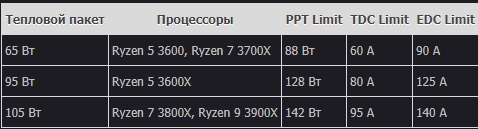

voinja писал(а):
если вручную макс значение 65W в авто CPU PPT упирается в 87W
Все правильно. Тепловому пакету 65W процов AM4 соответствует лимит PPT 88W (87.7W)

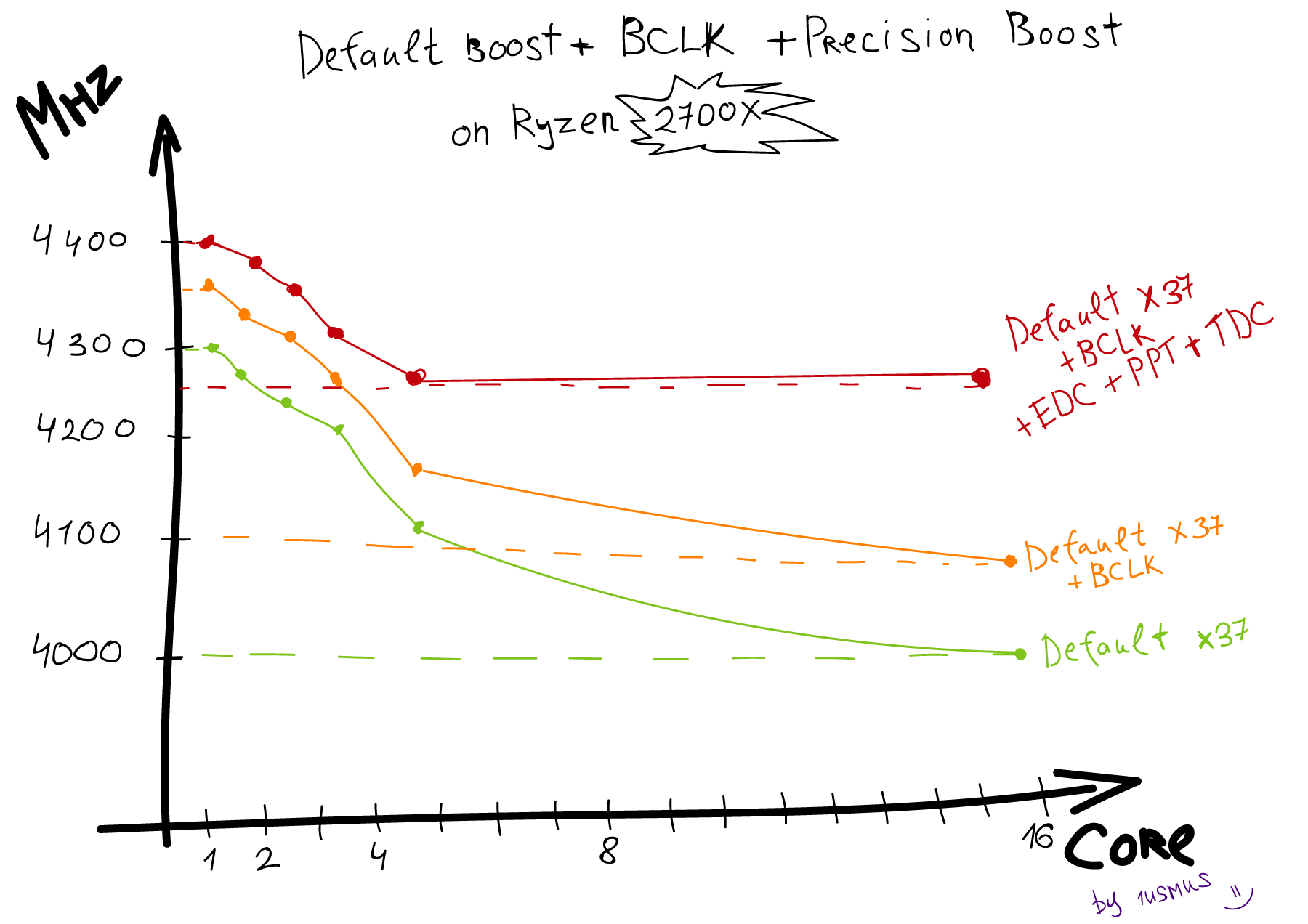

В шапке темы в FAQ есть красивые графики по 2700X, (https://forums.overclockers.ru/download/file.php?id=111622&mode=view) где видно, что даже без всяких манипуляций турбо-буст разгоняет 1-2 ядра до 4300.
Мне важна в первую очередь 1-2 ядерная производительность. Возможно ли добиться такого эффекта, как на графике (разумеется с меньшими частотами?).
Если без отключения турбобуста и энергосбережения это невозможно, то как лучше тогда настроить?
Допустим, через ryzen master попытаться поставить на первое ядро 4000, на второе 3900, а на остальные 3700?
Или есть менее топорные и более качественные методы? Смотрел что на ютубе, что в обзорах по разгону, информации не нашел. Все либо разгоняют по всем ядрам, либо пользуются пресижн бустами и прочими технологиями авторазгона, которых на моем процессоре к сожалению нет(вроде...)
