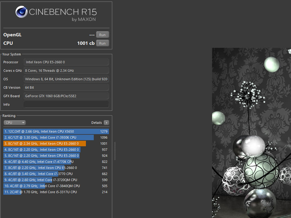

EvG писал(а):
у меня 1 в наличии,
но, под это видео на Ютюбе, в комментариях человек выложил свои результаты, там местами даже хуже чем у моего китайца, вот он оставил ссылочку -
http://i89.fastpic.ru/big/2017/0221/3f/8a31d8b9f45bbd2ea61c83734dcaf63f.jpg
В cinebench для 2683v3 вполне обычный результат. Это тест в основном CPU и грузит и слабо от скорости памяти зависит (даже с 1 планкой памяти на 2 проца выдает много, видимо все в гигантский кеш Xeon влазит :) - CINEBENCH R15 #14324507 ). А что в других тестах мало - от конфигурации памяти сильно зависит, если у него 24GB то вероятно это три планки по 8GB, вставить четвертую и глядишь в других тестах полегчает. Контроллер памяти в проце, так что если там каких-нибудь конденсаторов/резисторов не хватает, может и глючит подсистема памяти. Тест памяти провести, станет все понятно.
Нет "китайских" процов, все процы делает Intel.

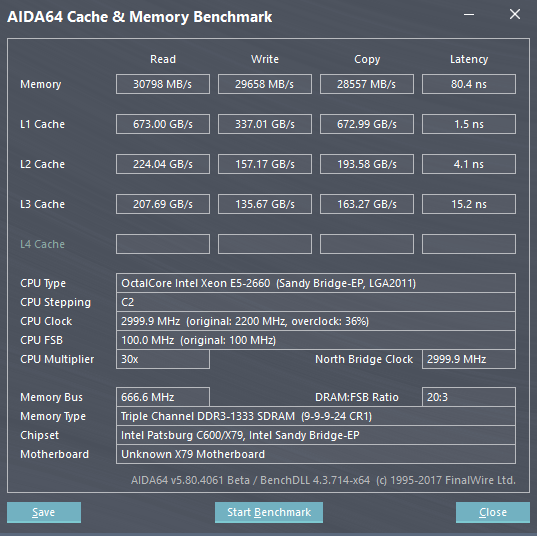

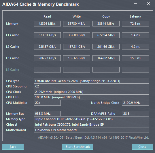

Для статистики мать красная mATX x79 с радиатором на питальнике (G218-1.1a). Память Samsung DDR3 ECC REG https://ru.aliexpress.com/item/Lifettim ... 09116.html завелась и нормально работает на частоте 1866 на модифицированном биосе. Скрины до и после разгона (да, к сожалению пока только трехканал, четвертая плашка в пути)
Screenshot_11.png [ 126.56 КБ | Просмотров: 2251 ]
Screenshot_10.png [ 126.14 КБ | Просмотров: 2251 ]

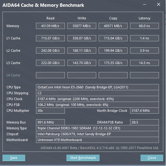

Регистрация: 24.02.2017
Продолжаю эксперименты, разгон памяти 1866+разгон шины до 106 мать красная китайская мАТХ 2011.

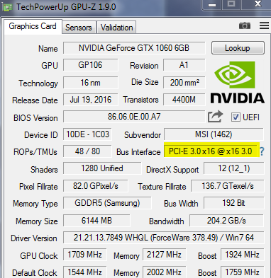

на моем хуане 2.46 видеокарточка 1060 доселе работала в режиме 2.0,
сейчас смотрю - в режиме 3.0 заработала, хотя вроде ничего не трогал, чудеса!
единственное изменение - замена уже патченного китайского биоса на него же, но с включенным режимом памяти 1866. Иган, в нем причина?
А дрова на видеокарту не обновлял?
У меня GTX950 зафурычила на PCI-E 3.0 только после патча от Nvidia:
http://nvidia.custhelp.com/app/answers/ ... 9-platform
Та же плата и ревизия.
Регистрация: 07.11.2010
Откуда: avtovo
дрова не обновлял, а указанный патч эффекта не дал.
