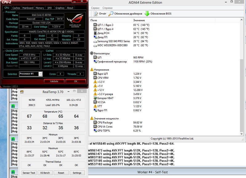

Регистрация: 07.01.2012
TyPuCToZ писал(а):
nightman-,
какой VRIN у тебя установлен при 4700/1.225?
Я только поиграл с этими параметрами, но сейчас 4700 тестирую на авто что Ring (cpu cache), что VRM (Vrin).
Безымянный9.jpg [ 151.2 КБ | Просмотров: 1281 ]
QTJ1@5.0 • Apex IX • Liquid Freezer II 420mm • CruBall 2x16Gb@3000• GTX1070 OC • 970 Evo Plus 1Tb • CM Storm Trooper • Silencer MK III 850w • HP X34
Последний раз редактировалось nightman- 26.08.2013 21:49, всего редактировалось 1 раз.
Регистрация: 10.10.2006
Откуда: Питер
Фото: 132
nightman-,
VRIN - это не cpu cache, а видимо VRM.
Но цифру 1.792В в AIDA64 вижу, спасибо...
Кстати, странно, у меня в AIDA64 это напряжение "CPU VRM" показывается 1.272В, хотя в биосе выставлено 1.7В...
