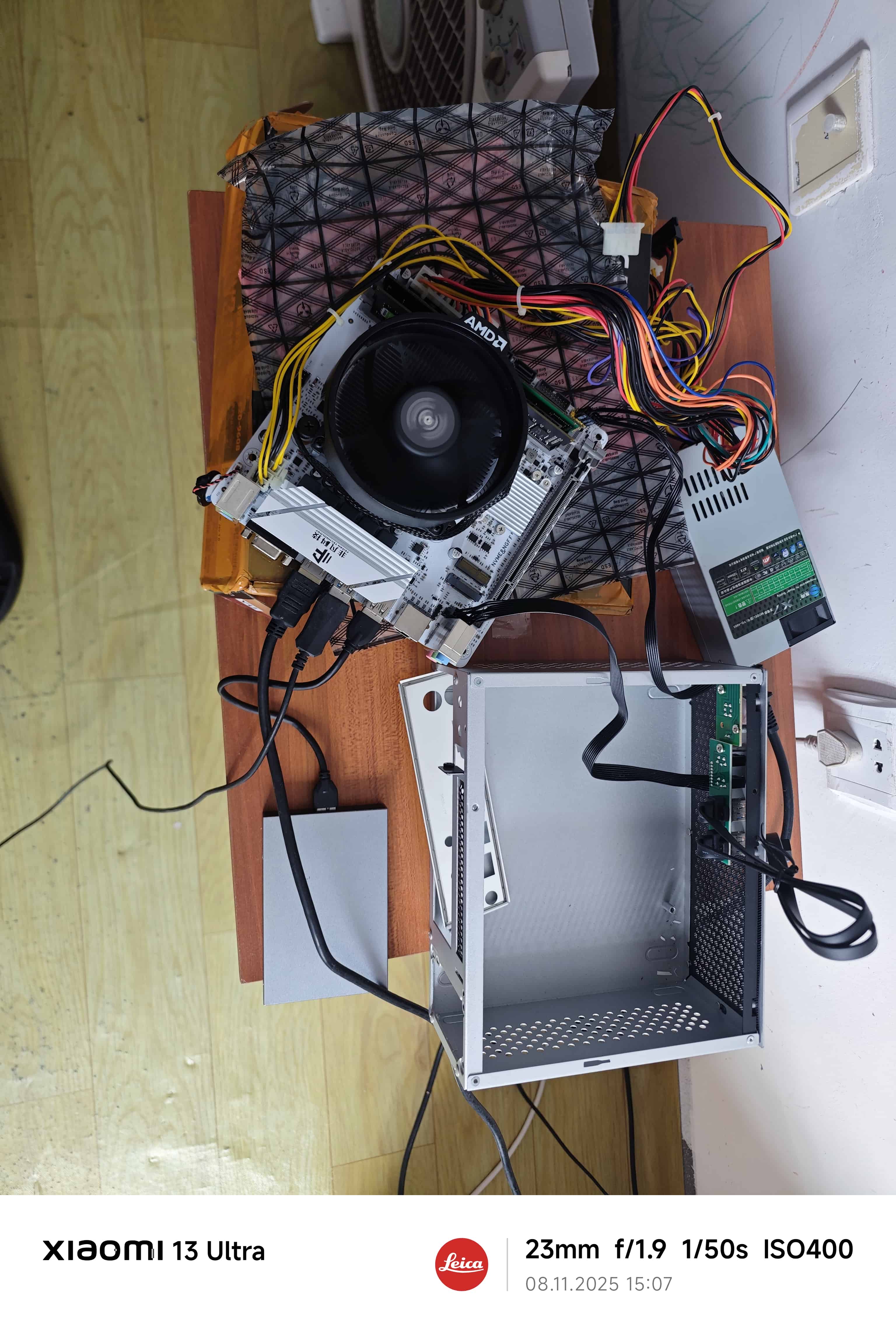

приехала бич мать для бичь проца) на вид новая и выполнена вполне себе качественно. особенно радиатор внушает))) из минусов коробка от жижабайт h610 и никакой макулатуры, хотя может отсутствие макулатуры и плюс. сегодня соберу и узнаем работает ли это чудо китайской коллаборации

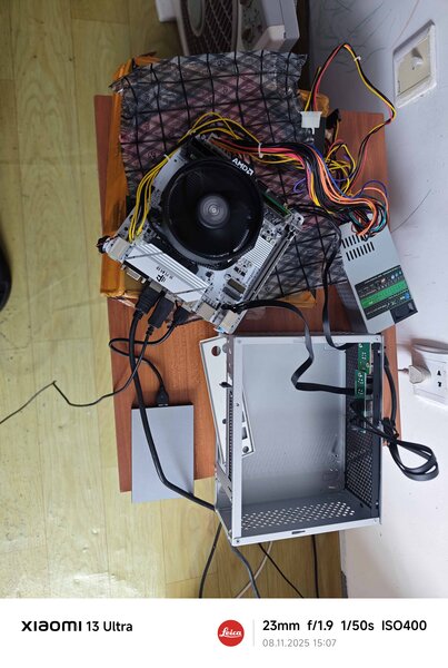

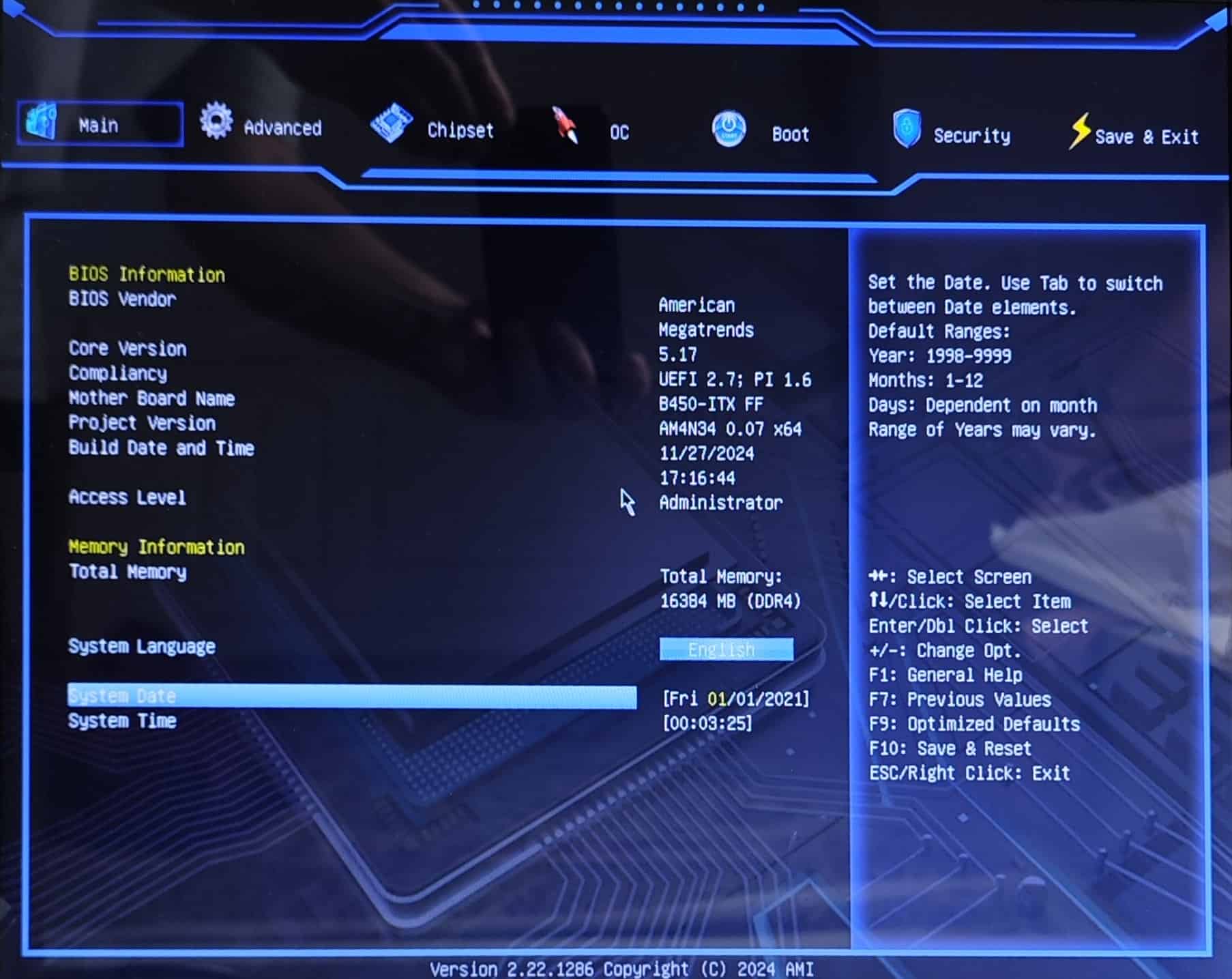

биос вроде нормальный но есть уже 2 косяка которые не знаю как исправить
1. в разъеме m2 не заработал sata m2 диск. этоу меня первая плата где в м2 не заработал сата диск... будет ли работать nvme еще вопрос.
2. у меня есть винда в легаси установленная. эта хрень с этого диска загружаться не желает. пробовал по всякому или диск не системный или делает вид что грузится, но тупо черный экран и только реакция на нам лок есть.. а мне было очень важно загрузится именно с этого диска...
сейчас попробую чистую винду накатить.
IMG_20251108_150753.jpg [ 118.33 КБ | Просмотров: 10223 ]
IMG_20251108_150731.jpg [ 513.54 КБ | Просмотров: 10223 ]
Добавлено спустя 1 час 56 минут 8 секунд:
на уефи сразу все запустилось.. не работа с легаси это конечно для меня минус. но в остальном это конечно не так уж и важно.

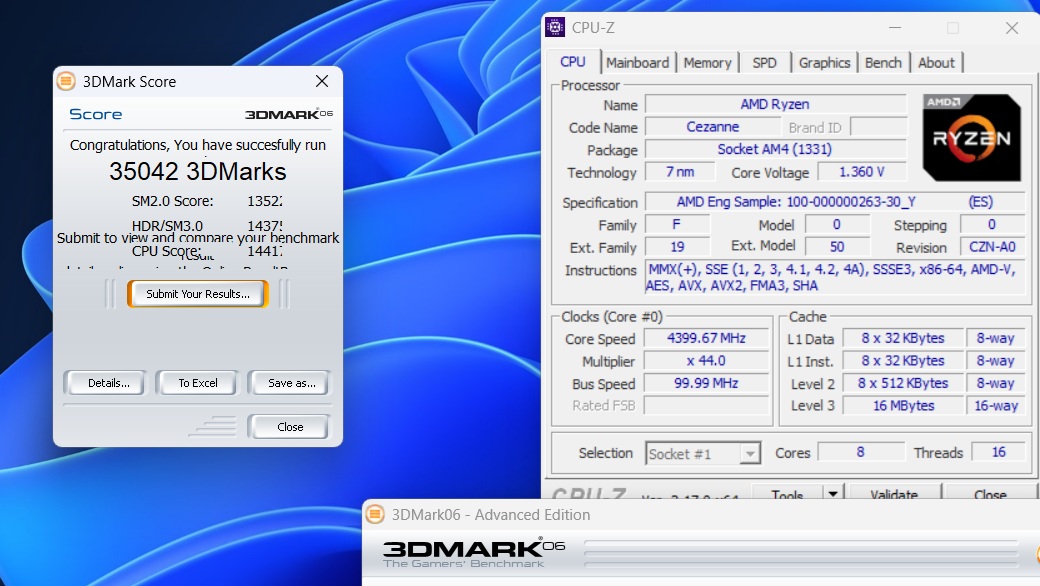

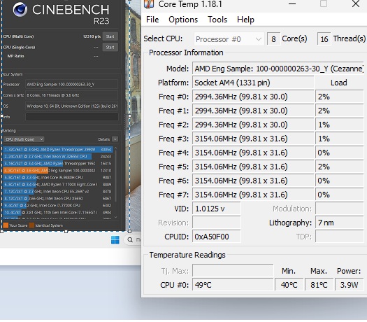

поставил дрова на чипсет и графику. прогнал синебенч23, 3д марк, аидку итп. все работает. в маленьком itx корпусе под боксом конечно процу жарко. в синебенче не слабо так тротлил. пока холодный пытается жрать под 90Вт) под разогретый стабилизируется на ~60. с хорошим охладом наверняка выжмет заметно больше.
синебенч.jpg [ 107.24 КБ | Просмотров: 10180 ]
радует, что не обосрался) мамку на авито, а проц мне еще пригодится.

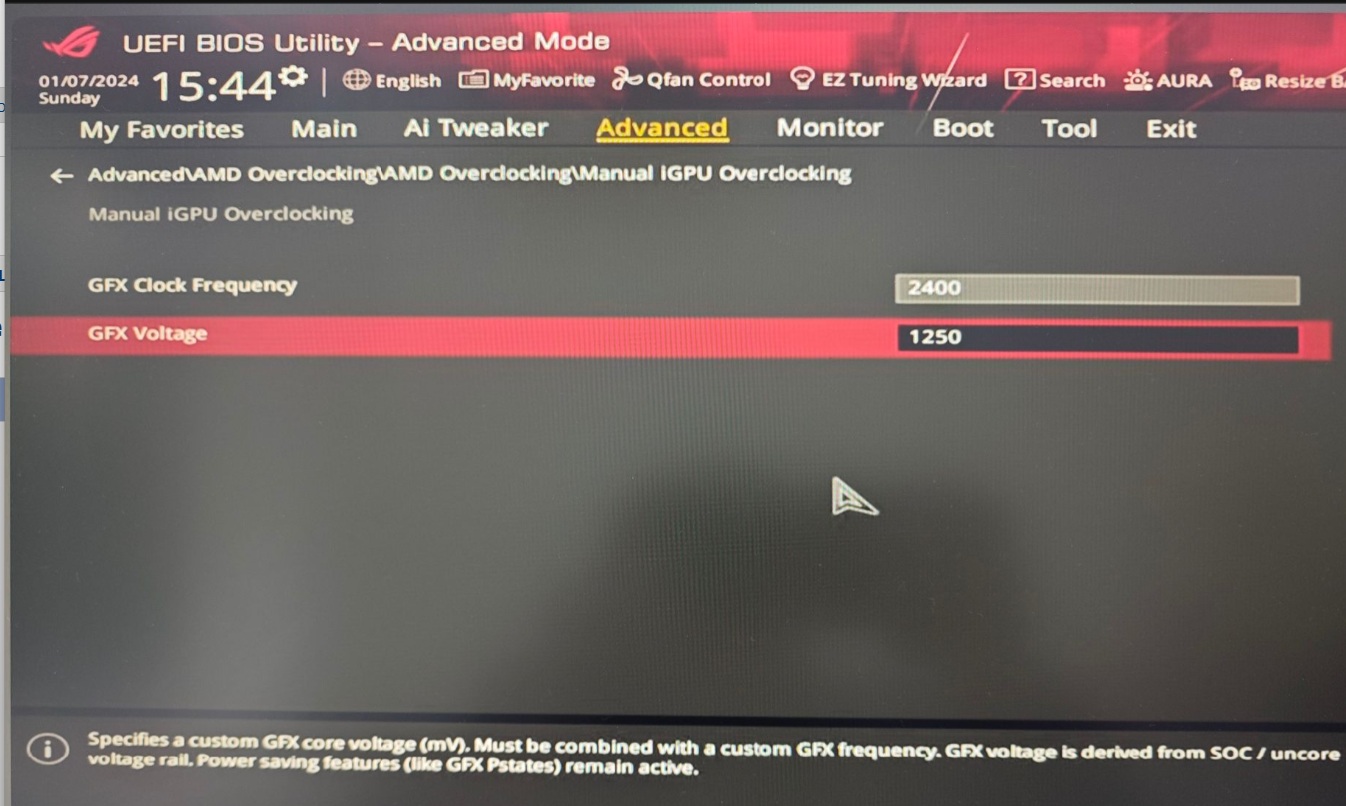

на просторах ютюба нашел гайд по разгону встройки на асус б550. и там чувак крутил таки питание igpu, а не только soc. и вот что интересно.
у чувака в видео поехало на 2400 с 1.25v. у меня на 2400 опять таки черный экран при запуске 3д марка. но на 2300 завелось. хотя это пока конечно же не точно.
