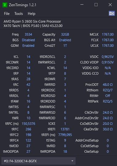

Возможно. Я долго копался чтобы подружить 4100 с памятью 3533.
R9 5900X / Asrock X470 Taichi agesa 1.2.0.F / 32Gb F4-3200C14D-16GFX 3733 14-14-14-28 1,5V / RTX 4070 Super / 2560x1440 240Hz
Регистрация: 07.12.2010
И как, что сделал?
Регистрация: 03.10.2019
MadMaxx подбирал rtt-cadbus-cldo_vddp. Под procOdt 48 искал рабочий vsoc, 1,1 не подходит. Сейчас так
1,42.png [ 28.99 КБ | Просмотров: 991 ]
