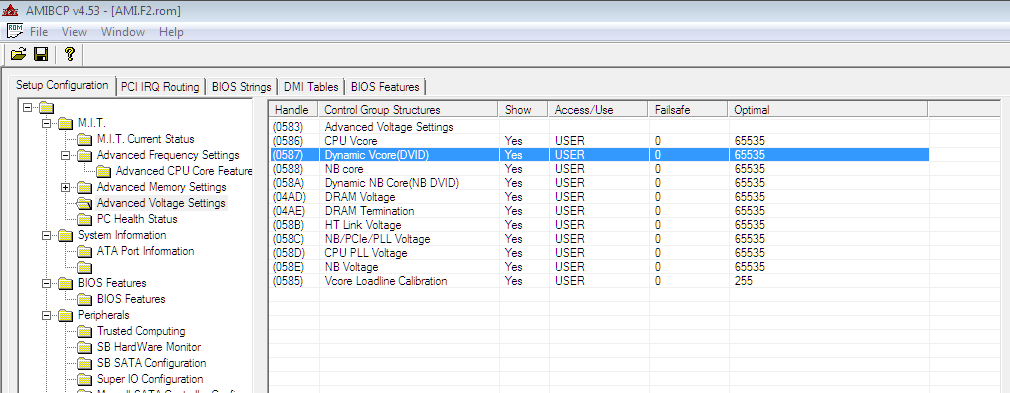

ffa1978
дело не в просадках ,я же говорил что то ещё меняется в биос кода поставишь другой режим
и всё ,буст даже не работает !!! (не LOW)
всё равно попробуй настроить как говорил даже на ниже частоте ,может и у тебя бустить будет ,проверишь хотя бы

ffa1978 писал(а):
ничего там не будет бустить -у меня и так нормально все работает на 4460-и пробовал я low -ток хуже-и кстати наивно пологать что коды меняються в биос -НЕВОМОЖНО изменит agesa код -от которого в общем то задержки вычисляет плата путем модификации биоса -все что вы делали самообманка -почитайте ветку на форуме про редактирование биосов -для амд ничего нельзя практически серьезного поменять без серьезноых замен пакетов-а по агеса -это доступно только на стадии формирования разработчикам как сказали-так что просто самообман простите
по картинке той не помнишь как назывался тот режим ? динамический вид
соответственно его можно менять даже если он и прописан (несколько режимов)
а изменив режим VLC проц уже ни под каким соусом не проходит линкс на 4.7 с разным напряжением

я вам скинул ссылку на форум по редактированию -я прочел его весь не пожалел время -невозможно ничего относящееся к задержкам внутренним платы поменять на амд-и даже если на интеле можно добавить пакеты -а это не просто для нового проца с новым кодом-на амд нет И динамический вид а у меня Dynamic vcore -это всего лишь включения offset -для сохранения энергосберегающих функций в режиме Cool@quiet -у меня в нем и стоит +318 к vid проца -что он и делает добавляя мне 318 мв на стейт p2 -так что меняй сколько угодно вид -это просто офсет
мало ли что там пишут ,я поменяв вид разгонял проц и он лучше гнался в плане частоту больше не взял а вот стабильности было больше
на заборе много чего пишу ,даже заводы изготовители :D только денег дай

не отрицайте очевидное-я вам сказал для чего пункт dynamic имееться -это просто добавка напряжения к вид чтоб работал кул -куйит-иначе он не скидывает напругу при просто ручно выставлении -вот и все -я думал правда вы там что серьезно редактировали. Ничего личного если что. И у меня и так абсолютная стабильность без скачков напруги как при low режиме-что лучше и для питалово и для проца-всегда хуже когда скачет напруга
Это по сути аналог offset voltage)

Litoy:дя у меня на 60-70 проц загружен при высоких-но гнуться адски проц не будет -все равно выше линпака он не прыгнет где у нас паритет и пока спорный -мы не знаем вашей реальной напруги
Добавлено спустя 1 минуту 12 секунд:
devl547-абсолютно верно -оно и есть -меняй не меняй тут -он добавить сколько выставлено к вид проца и все -то же самое можно в ручном режиме сделать-но там кул квит не робит

ffa1978 писал(а):
не отрицайте очевидное...-я думал правда вы там что серьезно редактировали
загляни в мой альбом, может он об этом...? доски у нас одинаковые, если что
https://ibb.co/Sf1jB85
