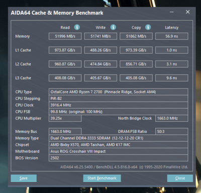

nikolas2009 писал(а):
вендоры с их чудо улучшайзерами для юзера
В этом ваша проблема с подобным софтом - вы его воспринимаете как улучшайзер и что-то от него ждете. Это утилита, помогающая пользователю, не более.
А мы уверены, что костыли правильные?
я вот более чем уверен
3333_c12_1500mV.png [ 202.76 КБ | Просмотров: 603 ]
MSI Z890 Carbon | Intel U9 285K | 4x64GB DDR5-7200 | Sapphire Nitro 7900 XTX
Asus X870E Extreme | AMD 7950x3d | 4x48GB DDR5-6000 | Zotac AMP RTX 5070Ti
