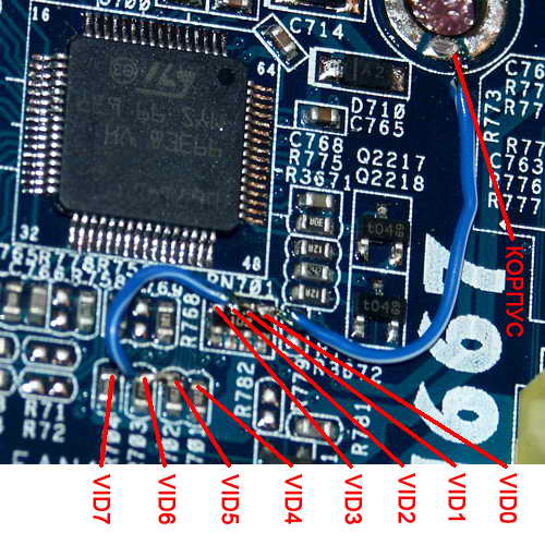

вот, выкладывал же:
см. полный размер (181кб)
fannt писал(а):
попробывал заизолировать вид2, эффекта о, те все запускается, и работает как и раньше.
вот тут и интересно, даст ли изолирование VID7 пользу или нет.
с мамой всё по другому, другая тема...
там надо уже не в даташит проца смтотреть, а в даташит контроллера питания. там придётся АККУРАТНО поработать паяльником,- умеешь?

fannt, эта ссылка http://xmods.ru/shownews.php?id=23 описывалась ещё для ASRock 775VM800. там контроллер питания L6711, а на 4CoreDual-VSTA контроллер L6714
Antinomy писал(а):
теперь там другая таблица для напряжений.
именно!
контроллер питания находится чуть выше и правее процессорного гнезда. представляет собой чёрную микросхемку с 64 выводами. выводы со всех сторон микросхемы.
я же тут писал как это всё примерно выглядит.
http://forums.overclockers.ru/viewtopic ... start=2080

в принципе можно и без него: таблица и фото есть. значит резистор отмеченый как VID2 на корпус, а VID7 на проце заизолировать. я правильно понял?
sea, swallow me
Регистрация: 28.07.2005
Откуда: Калининград. RU
Фото: 5
нет :)
на процессоре заизолировать все VIDы !!!!!! с 0 по 7.ч
погда получается что все VIDы становятся "1".
всё, с процом покончено, теперь переходим к материнке:
теперь чтоб нужные сделать "0" их надо замкнуть на землю. - на материнке
для 1,4В
VID0 VID1 VID2 VID3 VID4 VID5 VID6
__0___1____0____0___1____1____1_
из этого следует что нужно на землю замкнуть VID0, VID2, VID3.
смотри:
полный размер
на проволочку не обращай внимания, т.к. на этом рисунке мод для 1,40625В
Добавлено спустя 2 минуты, 2 секунды
и вообще, то что мы ща обсуждаем является модом материнки, при том ещё ASRock 4COreDual-VSTA. надо обсуждать в отведённой для этого теме, а не путать с VID-pin модом

Wonka, так ведь тот вывод резюка, куда припаивался провод, как раз идёт на ногу микрухи. а другой вывод резюка на проц идёт вроде.
Antinomy, правильно! :)
