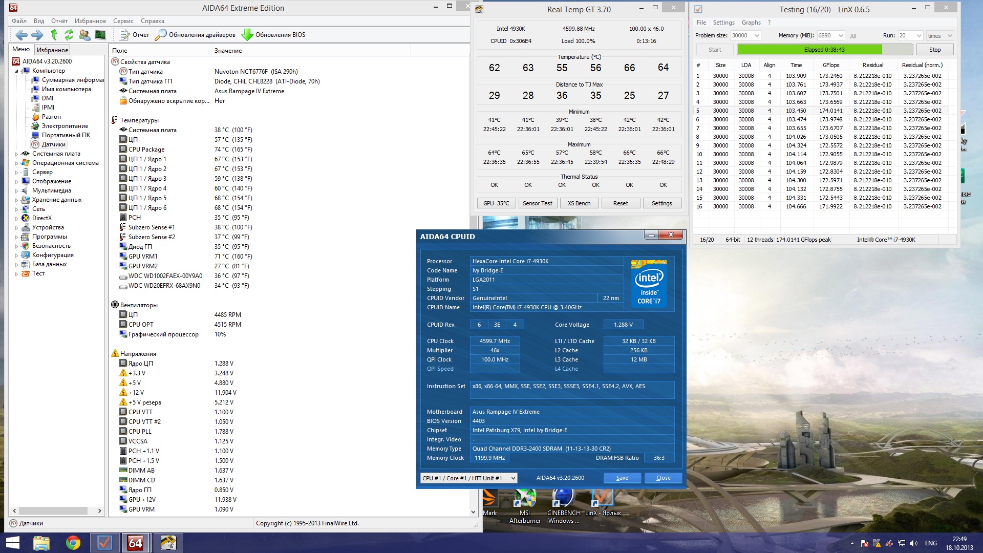

Господа, намучал я свой камень.
Вопрос такой, можно ли считать сей фото, стабильным и 24/7 вариантом?
#77 #77
Щас стоит 45*100 оффсет+0.020, при офсете+0.010 (1.400в) ошибка в тесте появляется на 2-3 проходе, при офсете+0.015(1,408в) на 7-10 тесте, при оффсете+0.020(1.416в) все гуд, два раза 50 проходов прошел, без проблем.

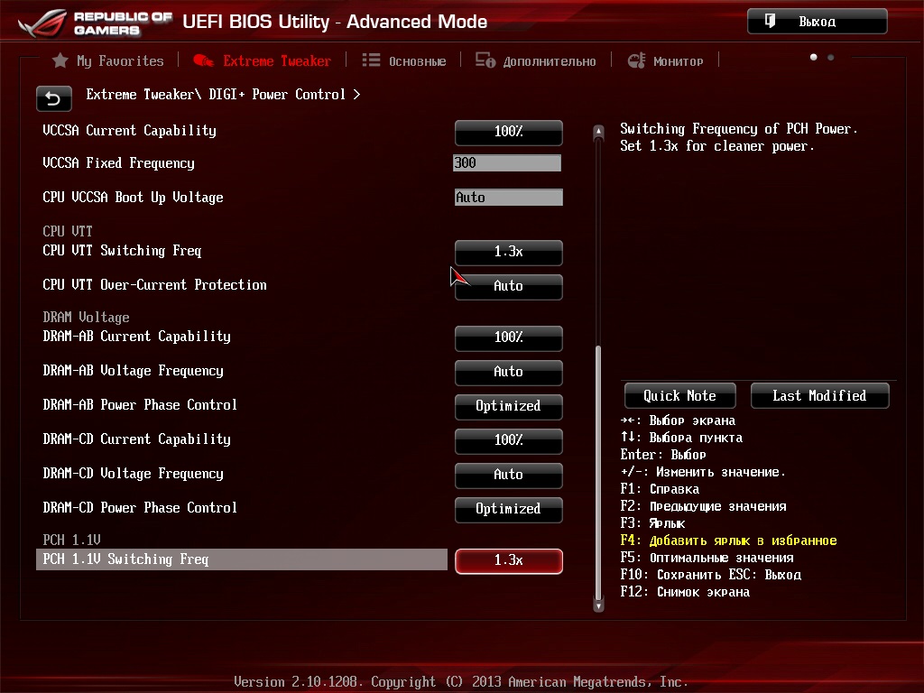

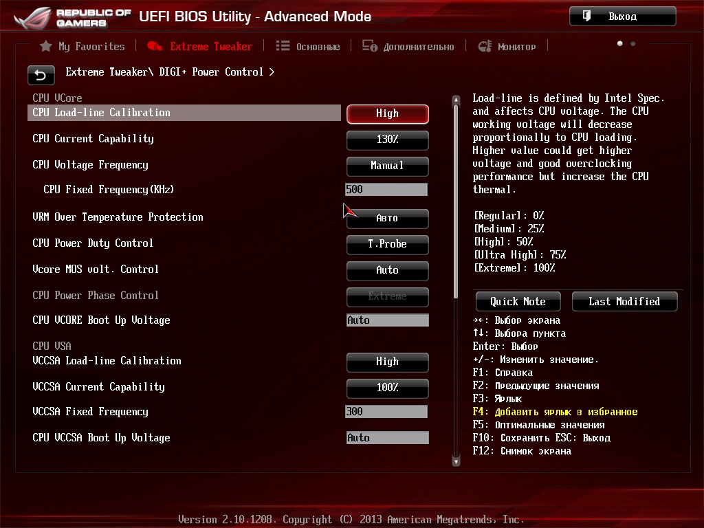

bartx3
Поскольку камень дубовый, терять особо не чего, оставляйте так но не стоит linx так часто и так долго гонять на самом деле хватит и 20 проходов.
Попробуете этот, RealBench_v1.1 очень хороший стрестест. linx проходил а этот валил в bsod при этом он не так прожаривает камень и vrm на матери.
load line calibration high?
Я думаю у вас 4400ghz попрет до 1.36 vcore не хотите попробовать?
будет 162 гфлопс :oops:

bartx3 писал(а):
лоадлайн на авто стоит
Очень зря! он может позволить скинуть vcore позже скину вам параметры разгона думается что ваши 4500 смагЁм на 1.38 vcore.
Не думаю, пробовал переключать на медиум/хай 140-150% в итоге напряжение в нагрузке поменьше идет... на авто судя повсему экстрим 200% хреначит, но все равно выложи, проверим твою теорию.

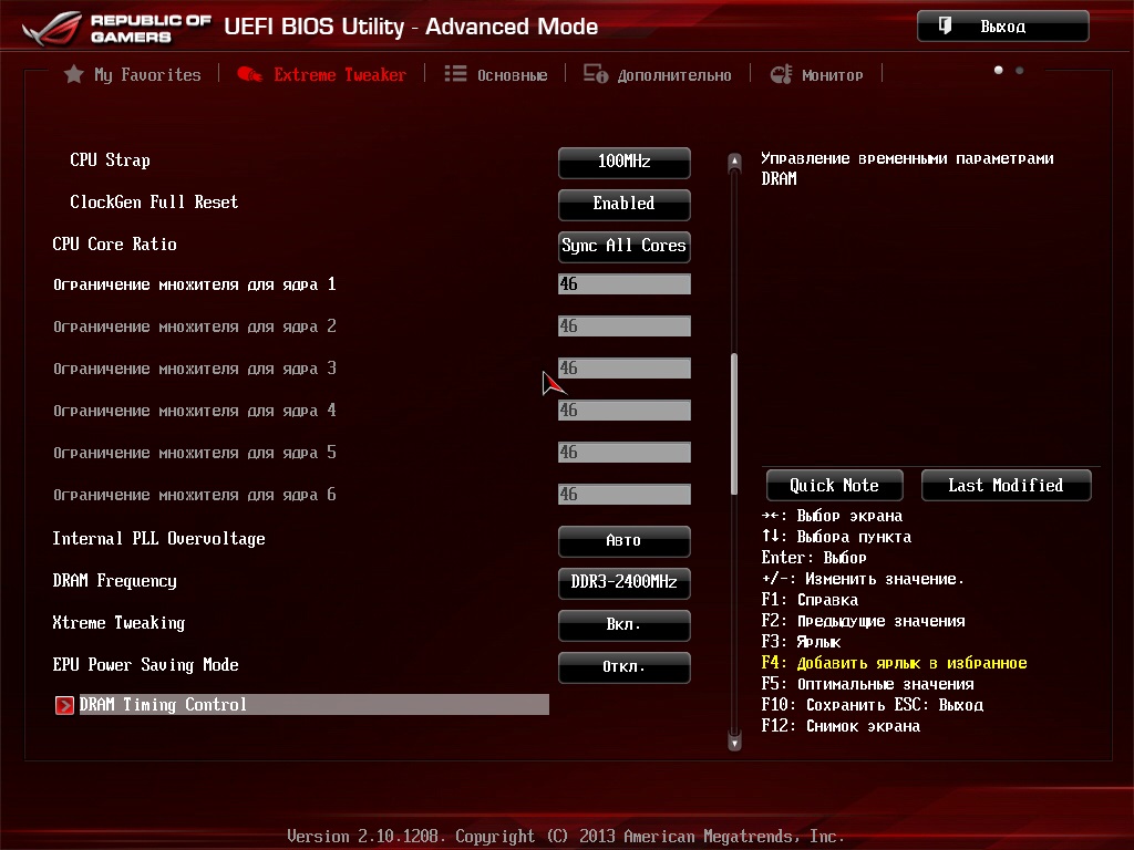

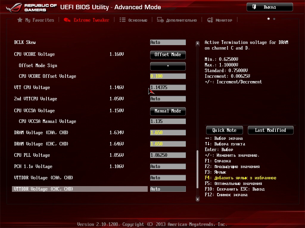

Регистрация: 01.02.2011
Фото: 16
bartx3
ставь все как у меня, Только xmt свой, vcore manual 1.38 множитель 45.
#77#77#77#77#77

Dr Kazay
так скрин выше смотри при 1.416в в линх 0.6.5 при объеме задач в 20 000, до 80 одно ядро прогревается.... хз почему так много может крышка кривая, так как самое холодное ядро всего до 67* прогревается, что считаю впринципе нормой.

bartx3
Хм нормальная температура. А перекос по ядрам всегда есть. Моя недовода такие результаты показывает но только на 4400 при 1.356в. Можно конечно вентиляторы с 850об\мин на 1300 поставить. И помпу с 900об\м на 1500. Но тогда шум повышается существенно. А для меня критична тишина.

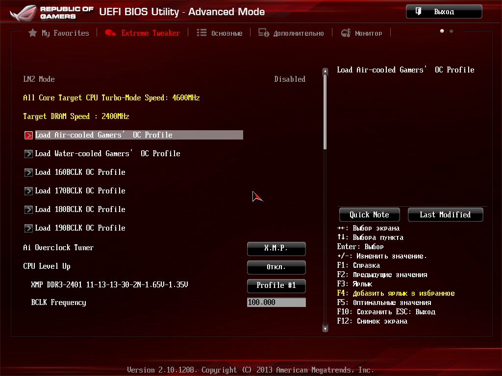

Добавлено спустя 20 минут 6 секунд:
сделал как ты написал 45 1.38 мануал и все твои настройки
вот что имеем
в итоге поставив мануал 1.4в и получив свои 1.416в в нагрузке, проц точно так же проходит линХ, так что не вижу смысла трогать лоадлайн втт втца и тд, если и в асто режиме все работает так же))
