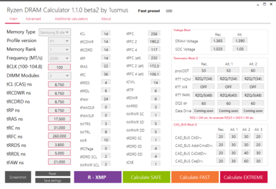

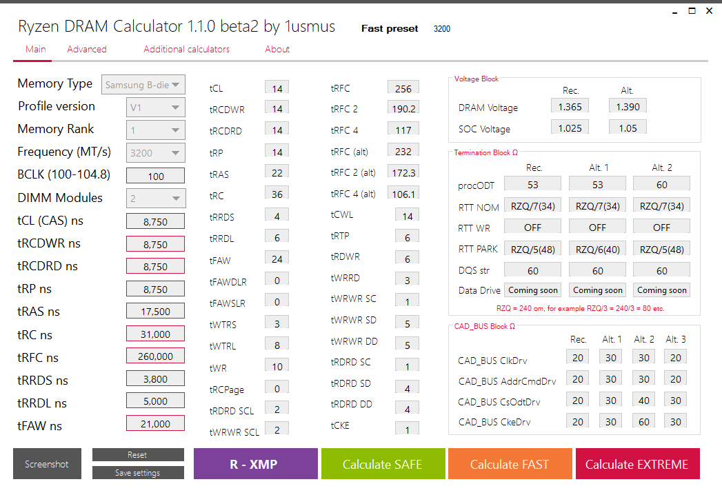

С праздничком всех :party:
Ryzen DRAM Calculator 1.1.0 beta2
1.1.0 beta2.png [ 62.48 КБ | Просмотров: 2477 ]
Скачать:
https://drive.google.com/open?id=1IXkR7 ... syL5sKI7f7
Изменения:
* добавлен дополнительный профиль R-XMP для Samsung/Hynix (на данный момент рекомендованных профилей теперь 2, V1 и V2)
* добавлен профиль Custom для пользователей,которые хотят сами вводить значения и производить расчеты
* заблокированы поля ввода первичных и вторичных таймингов при использовании V1 и V2 профилей (защита от "дураков")
* разблокированы нечетные тайминги для tRCD и tRP
* поддержка X86 операционных систем
* добавлен расчет пресета Extreme для Samsung b-die
* многочисленные корректировки первичных таймингов
Особенность:
* профиль Custom находится в начальной стадии, откалибровать все смещения за 1 версию программы невозможно :)

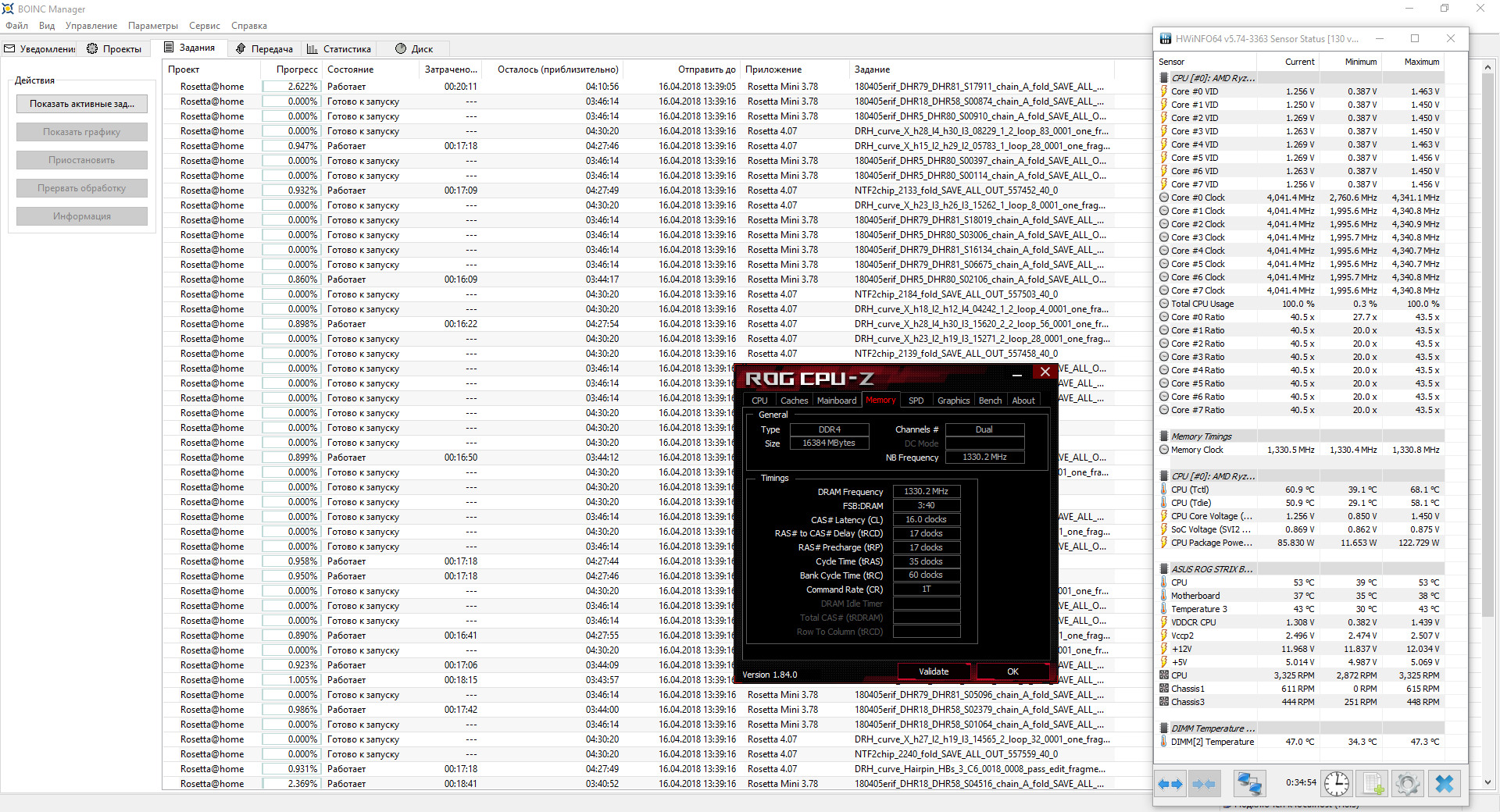

Jacques писал(а):
что то температуры не радуют...
все не так уж и плохо.
Полный сток, все в авто (память тоже)
Снимок5.PNG [ 275.37 КБ | Просмотров: 2197 ]
Добавлено спустя 36 секунд:
fedx писал(а):
Ну по идее там же +20 из-за "иксовости". Т.е. реально там 77, разве нет?
я бы не надеялся на это.

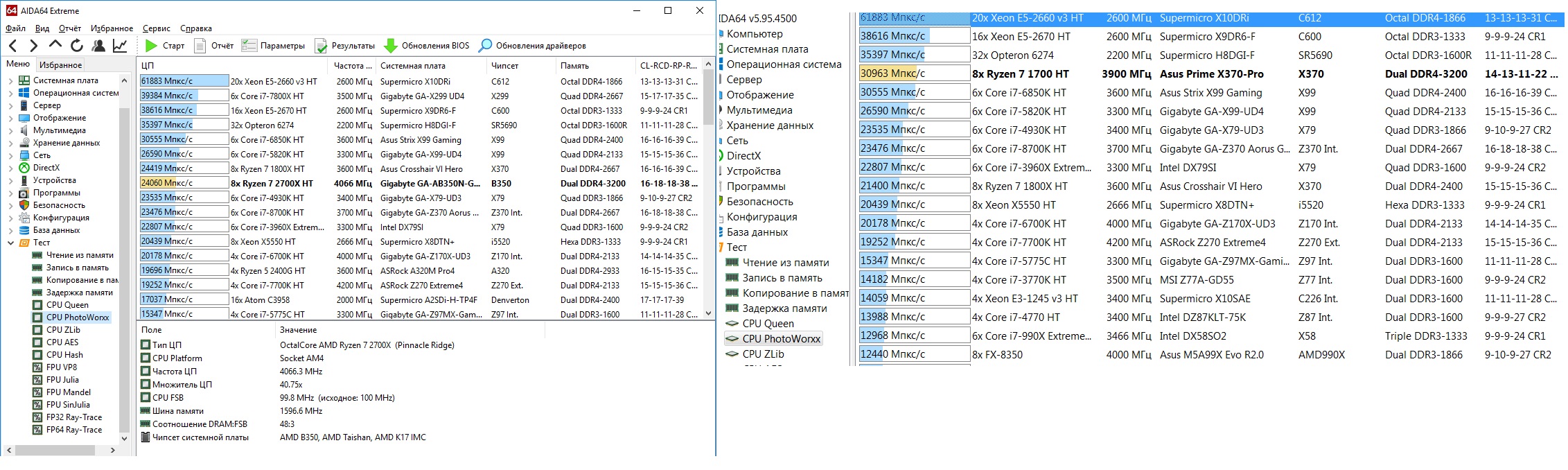

ultrafx писал(а):
AIDA64 Ryzen 2700X stock
все вроде нормально относительно первых раизенов,но меня малость смутил 1 тест.
121212.jpg [ 620.21 КБ | Просмотров: 2200 ]
мой реззультат,если что,справа
