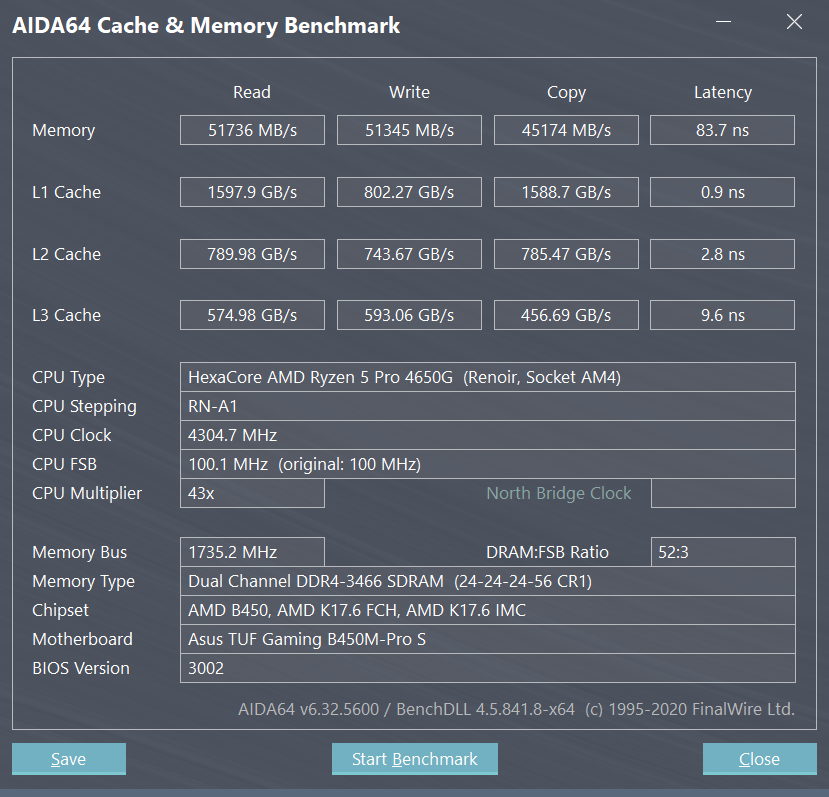

Во блин уже до частоты памяти 3200 добрался. В биосе стоит только напряжение 1.35 все остальное в авто. Мать поставила сама тайминги на 22-22-22-52-74-1Т.
Добавлено спустя 1 час 8 минут 31 секунду:
Все, потолок зеленых самсунгов 3466 Мгц. В биосе стоит только напряжение 1.365 все остальное в авто. Мать поставила сама тайминги на 24-24-24-56-1Т. Любое значение в ручную в таймингах отличное от авто - артефакты и БСОД.
Добавлено спустя 6 минут 29 секунд:
вот скрины
Безымянный.png [ 1.21 МБ | Просмотров: 3209 ]
cachemem.png [ 145.61 КБ | Просмотров: 3209 ]

ну окей. а что там со скоростью старта приложух?
ASRock A520M-ITX/ac; Ryzen 5 Pro 4650G; AMD R9S416G4006U2K (2*8gb @ 4200 19-23-23-42)
Регистрация: 29.05.2013
Скорость отличная. С утра переставил на него память с игрового компа 2х8 Гб балистика sport aesbk XMP 3200 16-18-18-18-36-1.35 v., работает нормальлно через DOSP.
Регистрация: 05.04.2021
а латенси как, на скрине выше >80.
просто проц pro, у него шифрование памяти есть, и если не отключать в биосе, то так за 80нс и висит.
шифрование памяти отключено. Вот скрин памяти в DOSP. Частоту пока выше 3200 не ставил.
cachemem.png [ 145.85 КБ | Просмотров: 3105 ]

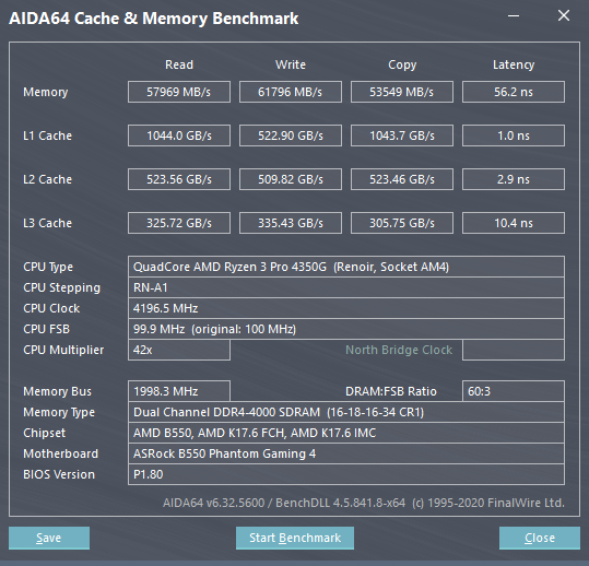

Как оказывакется много скорость кешей у 4350 отстает от 4650 :cry:
cachemem.png [ 90.95 КБ | Просмотров: 3065 ]

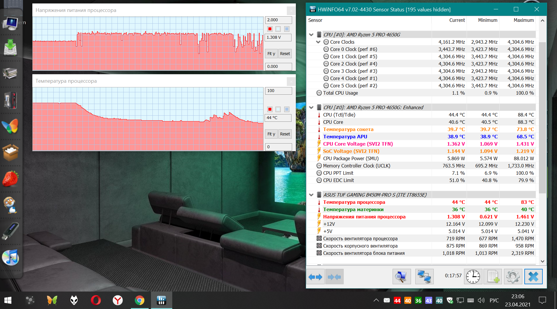

Всем привет. Не подскажите какое напряжение на 4650g максимально допустимое в фиксе на постоянку?
Регистрация: 21.04.2014
Откуда: Usa
для zen 2 больше 1.4v не ставил бы.
