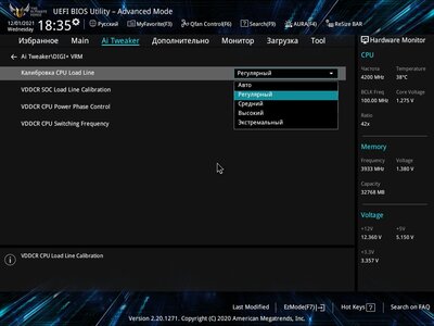

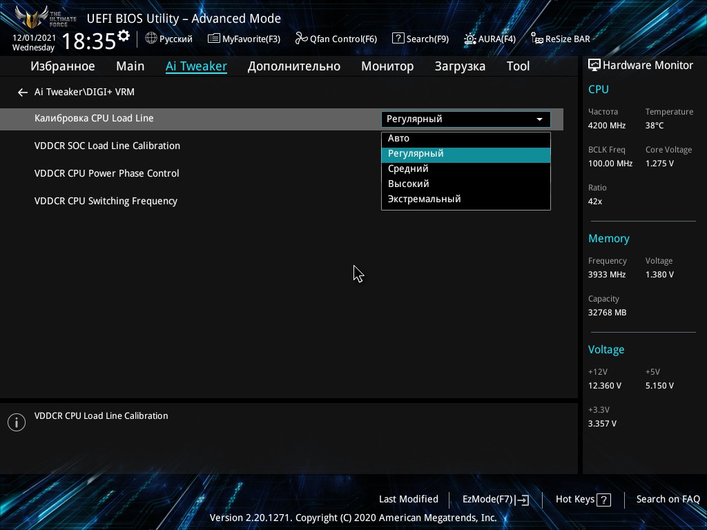

Дружище, если не в тягость, можешь глянуть (по HWInfo64) сколько дефолтный Vdroop по VDDCR_CPU например в синебенче 23-м в мультикор?
PJVol @OCN, Anandtech
Регистрация: 15.09.2009
vol2008 писал(а):
можешь глянуть
Запросто. Полный сток, или память оставить в разгоне? Llc авто?
Давай фикс на 4.2Ггц, vcore 1.28, llc auto?
В биосе vcore=1.28125

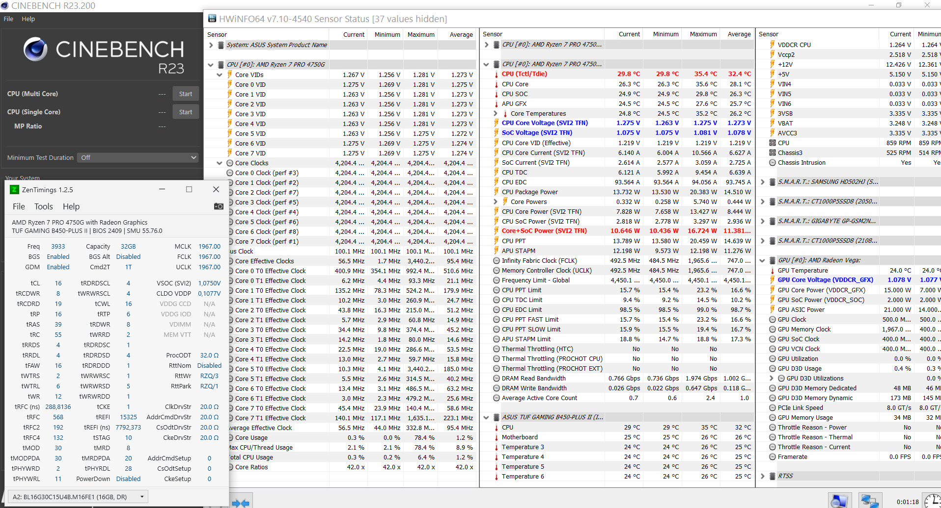

простой, llc auto
простой.jpg [ 921.83 КБ | Просмотров: 1771 ]

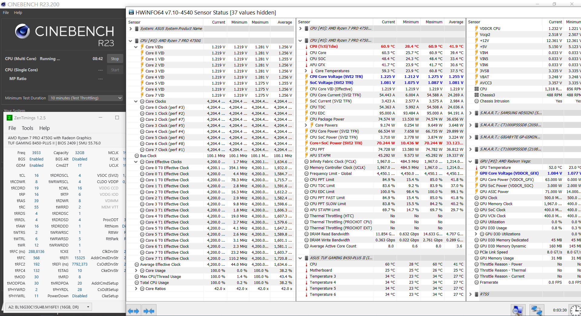

сb23, llc auto
llc auto.jpg [ 928.06 КБ | Просмотров: 1771 ]

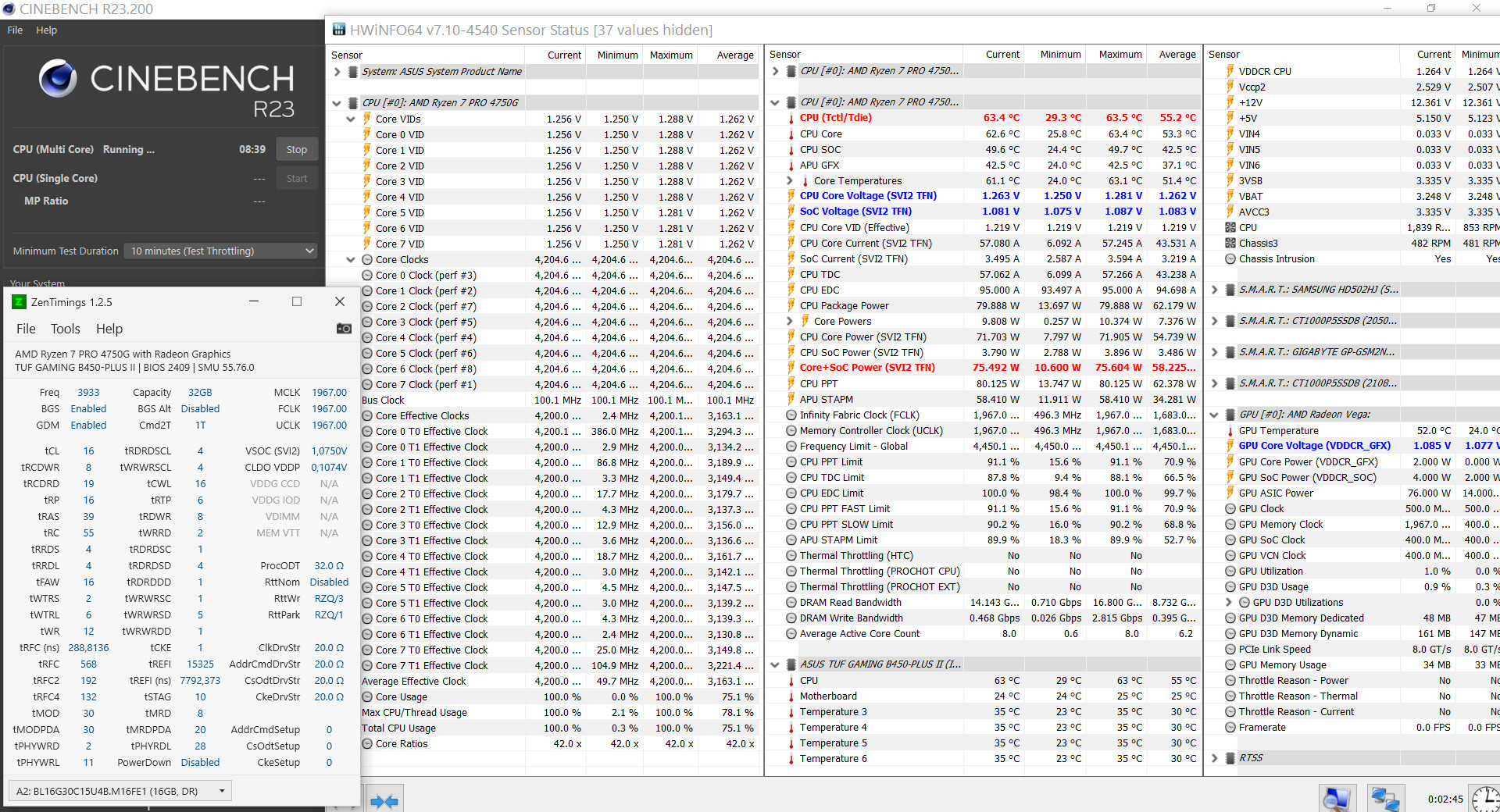

cb23, llc extreme
llc экстрим.jpg [ 927.24 КБ | Просмотров: 1771 ]
Потом гляну на мси b450м pro vdh plus. Помнится, на макс llc там не хуже, греется только сильней.

Andy-S
Благодарствую. Т.е. asus в LLC auto выставляет явно не нулевое сопротивление. А при самой минимальной коррекции сколько Vcore (svi2) - VID effective будет?
cb23, llc min
211201183541.jpg [ 120.69 КБ | Просмотров: 1760 ]
llc 1.jpg [ 947.26 КБ | Просмотров: 1760 ]
vol2008 писал(а):
Ничессе, асус жгет
Да норм в общем. Память гонит, звук на голову лучше дешевых мси(в т.ч. в550), просадки на сок без последствий, видеовыходы норм, биос с кнопки(шьет начисто, запросто с 1.3.х.х на 1.1.х.х, а вот без кнопки фигушки) и все это бохатство за 6.4к руб. Что еще нужно 4750G, чтобы достойно встретить старость? :D Смешит только, что псие х1,х16, сата понаставили, а 2 поставленных nvme режут это пополам - минус два псие х1, чипсетный псие х16 и 2 сата. Но выбор чо пихать эт да, есть.
Ок, а то уже много оффтопа.)

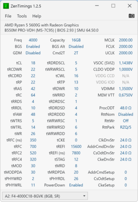

Здравствуйте. Имеется следующая конфигурация ПК: материнка MSI B550M PRO-VDH (биос 7C95v293 Beta version), процессор 5600G, память DDR4 16GB (2x8GB) 4000 MHz Ripjaws V G.Skill (F4-4000C18D-16GVK). Применен профиль XMP, но не удается включить Cmd2T равным "1", биос не стартует. При значении Cmd2T=2 все работает ОК. Прошу помощи и совета, как заставить память работать Cmd2T=1. Заранее благодарен.
ZenTimings_Screenshot.png [ 142.82 КБ | Просмотров: 1719 ]
