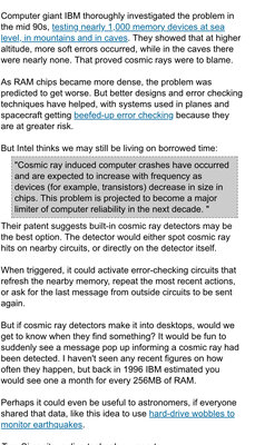

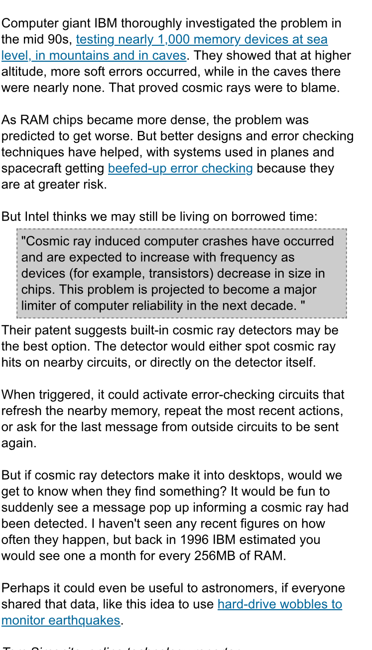

max1g, это так не проявляется. Просто случайные ошибки без видимых причин, которые не воспроизводятся повторно и не имеют никакой системы. Собственно, исследования Гугла и Майкрософта показывали, что более 3/4 «программных сбоев» на самом деле вызвано космическими лучами. Системы, размещенные глубоко под землей или водой, практически не демонстрировали сбоев в их наблюдениях. И напротив, размещенные в горных регионах стенды демонстрировали резкий рост количества «случайных программных ошибок». То есть, как раз того, в чем так любят обвинять «криворуких багоделов», которые чаще всего вообще ни при чем.
Добавлено спустя 6 минут 24 секунды:
IMG_0511.jpeg [ 644.42 КБ | Просмотров: 528 ]
Просто большая часть этих ошибок приходится не на код, а на данные, либо вообще на свободную память. Возникший на условные 1/60 секунды кривой пиксель мало кто заметит, в отличие от крашей. Кроме того, большая часть фундамента современных систем, включая ядра ОС, файловые системы и контроллеры дисков, имеют средства для минимизации последствий этого. Поэтому большинство десктопных компьютеров способны работать, не перезагружаясь каждые пять минут, и документы не сохраняются кривыми через раз.
Современный десктоп - это шедевр в плане способности человека добиться своего и таки собрать из говна конфетку. Невообразимое количество человеко-часов затрачено, чтобы заведомо ненадежная и постоянно генерирующая ошибки аппаратная база нормально работала и могла исполнять поставленную задачу. Без этого мы бы до сих пор сидели на процессорах уровня 486-х и теснились в 16 Мб памяти.
