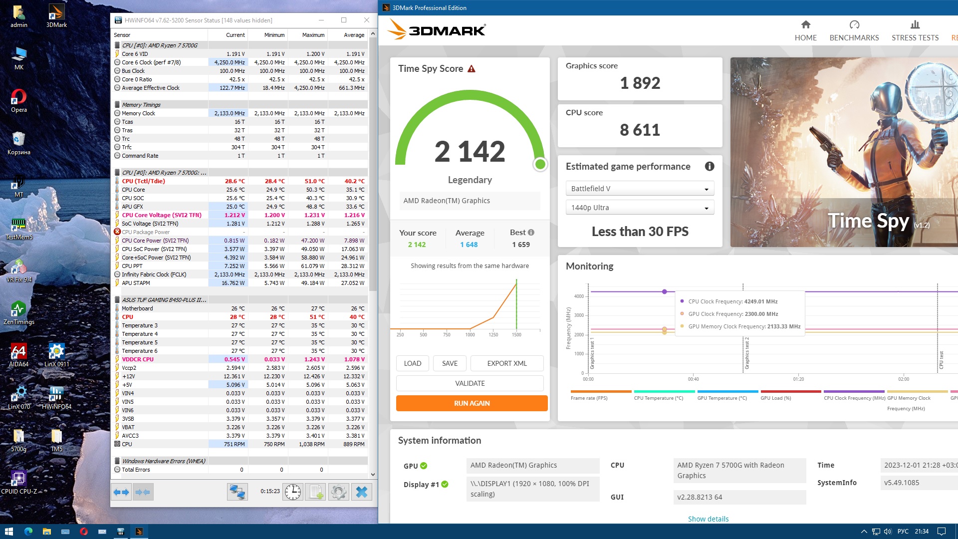

newprofile писал(а):
Фикс 4.2-4.3 на каком нить 1.25v или андервольт
тоже к первому склоняюсь:
3dmark_4250_4266_2133_1892_8611_2142 monitor gfx2300.jpg [ 598.37 КБ | Просмотров: 7965 ]
https://ibb.co/Sf1jB85

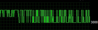

В другой теме посоветовали данную ветку, продублирую вопрос сюда :oops:
Помогите еще разобраться с моим процем) Имею систему ASUS TUF GAMING B550M-PLUS WI-FI II и Ryzen 5 5500.
Задаюсь вопросом - "пилообразное"(см. график) поведение процессора это норма? Ну то есть снял график просто на рабочем столе с чистым системным треем (кроме афтербёрнер ничего не было запущено). Это нормально что проц постоянно прыгает между своими максимальной и энергосберегающей частотой? Хотя нагрузко фоновая самой винды и более ничего.
Это его нормальное поведение? как можно убрать эти скачки? Как понимаю, эти скачки нагревают проц на пустом месте, верно? Или это норма у Zen3 поколения?
при включенных энергосберегайках нормальное,мси сам нагрузку создает тоже,с аидой так же будет,убрать отключив энергосберегайки и сделав фикс,либо крутить настройки авторазгона

Регистрация: 29.10.2009
Откуда: Россия
Remarc
А зачем отключать энергосберегайку?
Я немного не это имел ввиду. Мне бы хотелось чтобы проц чаще находился в энергосберегающем режиме (3000гц), потому что он как бешеный от любого пука фонового процесса винды на 1% загрузки сразу реагирует резким скачком в самый максимум своей производительности. Зачем? Как это убрать, или никак не убрать? Там даже в начале графика виден промежуточное положение, 3575 гц, он даже его практически не активирует, очень редко, а сразу вжаривает на фулл производительность. Хотя повторюсь в системе нагрузка 1% от фоновых процессов+Афтербернера.
Это можно чем-то пофиксить? Такой его бешеный пыл и нрав
что мешает просто не смотреть на мониторинг?

Регистрация: 30.04.2013
варлордиk а зачем ему быть в 3000 у тебя же не ноут заряд аккума держать не нужно,крути настройки авторазгона и план питания винды,поставь сбалансированный и тд
