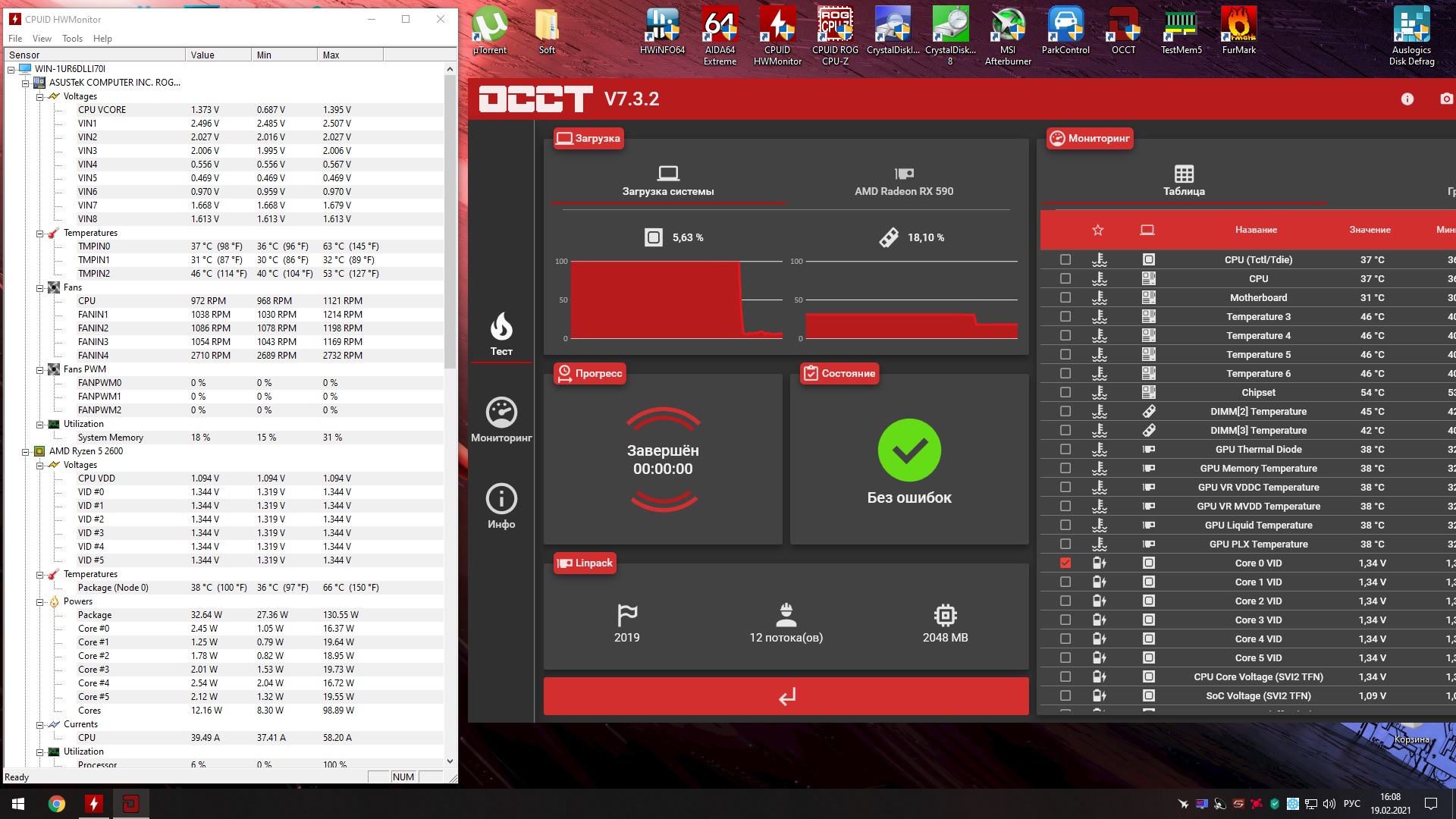

Всех приветствую. Столкнулся с аномальным поведением системы с которым ранее не сталкивался.
Дабы было понятно, попытаюсь расписать последовательность моих действий.
1)Имеем камень r5 2600 в разгоне 4000mhz при vcore 1.331v, sensemiskew enabled (далее будет понятно почему я сделал акцент на sensemiskew)
2)Решил снизить температуры посредством понижения частоты и вольтажа до 3900mhz и vcore 1.262v
3)После пункта 2 мониторинг стал некорректно видеть температуру камня (в простое 13С, под стресс тестами 37С), при варианте 1 температура в стресс тестах OCCT большой пакет и Linpack 2019 не достигала 68С
4)В непонятках я лезу в биос и отключаю Sensemiskew, после чего имеем такую картину - в простое у нас 35С, под стресс тестом 73С и это при vcore 1.262, при открытии какого-нибудь гугл хрома идет скачок температуры с 35С до 54С (если верить данным мониторинга система стала еще горячее чем при vcore 1.331v и частоте 4000mhz)
Как частота 3900 может влиять на показания мониторингов? При 3925 всё стаёт на свои места, но идет большой скачек по требуемому напряжению для стабилизации камня, проблема наблюдается только на 3900 (ниже не пробовал)
Как мне добиться адекватных показателей температуры? Нужно ли вообще включать Sensemiskew или лучше его выключить?
Пробовал курить зарубежные форумы по моей мат плате, там пишут что выключать Sensemiskew лучше на процессорах с префиксом X, на обычных же лучше его включить для более корректного мониторинга температур, но у меня при включении на частоте 3900 в простое 13С, в играх 20С, в стресс тестах 37С))))) При всём этом если поднести руку к вертушкам на выдув, чувствуется что поток воздуха явно не 20С, а выше температуры тела.
Охлаждение СВО двухсекционная Gamerstorm Castle RGB v2
Буду благодарен за любые подсказки :?:
только изменением skew (273 стоковое значение)
Спасибо за обратную связь.
Под изменением Skew что подразумевается? :?:

abuzer писал(а):
1)Имеем камень r5 2600 в разгоне 4000mhz при vcore 1.331v, sensemiskew enabled (далее будет понятно почему я сделал акцент на sensemiskew)...Как мне добиться адекватных показателей температуры?
сбросить биос и не трогать эту настройку,далее смотреть прижим кулера и отпечаток пасты

Регистрация: 11.02.2020
Откуда: Казань
fm_r2dsf писал(а):
Что за софт? Извините что туплю) Не сторонник софта из под Windows, жаль в биосе нет этого параметра.
Добавлено спустя 48 минут 13 секунд:
Вы точно весь мой пост прочитали? По умолчанию эта настройка стоит Auto (то есть он отключен)
О каком прижиме идет речь, если при большем напряжении температуры меньше? Не бывает такого, что при 1.262v греется больше чем при 1.331v, это чисто ошибка мониторинга связанная с этим самым Sense Mi
Вот Linpack 2019 30минут при частоте 4000mhz и 1.34v (максимальная температура по ядрам 66 градусов, при 3900mhz и 1.262v температура сразу лезет за 70 градусов)

abuzer писал(а):
Что за софт?
Скорее всего, параша под названием asus ai suite
Советую не использовать его, с ним одни проблемы (только у "избранных!!!" :lol: он работает отлично... Пользуйся только биосом, как посоветовали выше, сбрось биос. Лучше, вытащи батарейку минут на 15
Так же, можешь попробовать мой совет от сюда Процессоры AMD Ryzen 2000-й серии (Pinnacle Ridge\Zen+\12nm\AM4) #17282840 но как я там написал, я лично не заметил особой разницы.
