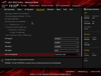

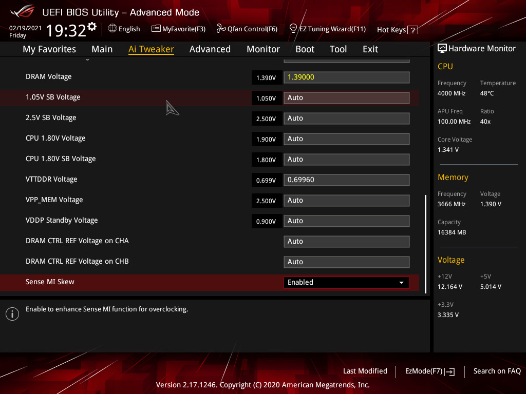

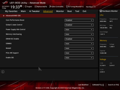

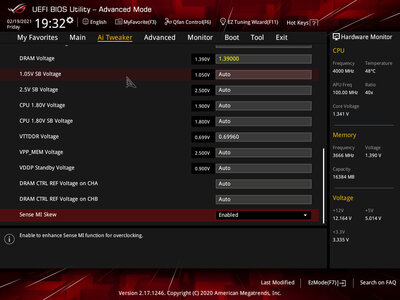

fm_r2dsf писал(а):
Есть там все
Интересно в каком разделе? Я этот биос наизусть знаю :shock:
210219193330.jpeg [ 142.6 КБ | Просмотров: 793 ]
210219193322.jpeg [ 127.62 КБ | Просмотров: 793 ]
210219193309.jpeg [ 124.71 КБ | Просмотров: 793 ]
210219193300.jpeg [ 141.79 КБ | Просмотров: 793 ]
210219193249.jpeg [ 143.64 КБ | Просмотров: 793 ]

abuzer писал(а):
в каком разделе
Там же где и напряжение на ядра, soc и прочее
У вас плата по круче будет (Crosshair VIII), у моей биос победнее (F gaming) и такой опции как Sense Mi Offset нет, скрины в предыдущем сообщении с вкладкой напряжений я приложил.
Вот моя вкладка напряжений, есть только SenseMiSkew Auto, Disabled и Enabled
210219193249.jpeg [ 143.64 КБ | Просмотров: 738 ]
