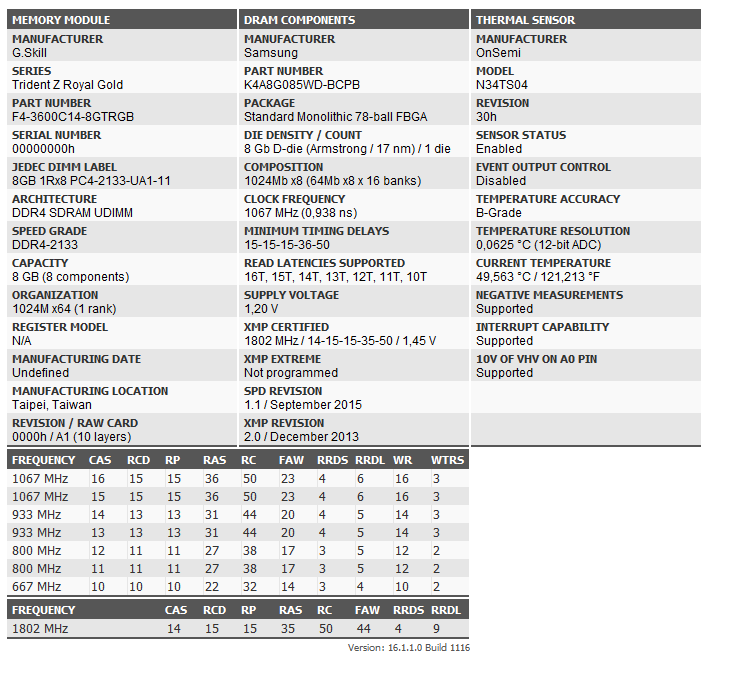

Кто-нибудь разгонял samsung D-die (armstrong) на zen+? как успехи? купил цыганский комплект gskill 3600c14, тайминги 14-15-15-35, а он оказался d-die. запускался на 3533. 3466 работает, но оч нестабильно, сейчас пока вернул 3200 с таймингами xmp.
e-die разгонял это тоже самое,3600cl16 делал,3733 запускалось,но было не стабильно
уверен что d-die? такие тайминги это b-die должен быть

Регистрация: 21.02.2021
Я сам в шоке, я за этот комплект отнёс 18500.
вот тайфун.
вот тайфун.
интересно,либо какие-то новые чипы тк d-die на 25нм,либо прога как щас это чаще происходит не верно определяет чипы

Регистрация: 03.10.2019
япона, за свои 4 по 8 отдал 19.
R9 5900X / Asrock X470 Taichi agesa 1.2.0.F / 32Gb F4-3200C14D-16GFX 3733 14-14-14-28 1,5V / RTX 4070 Super / 2560x1440 240Hz

EnderEyre писал(а):
чё из них можно выжать в связке с 2700
Попробуйте мои тайминги для одноранговых бидонов: Статистика разгона памяти DDR-4 на платформах AMD (AM4, TR4). Обсуждение результатов. Советы. #16646214
Все ж таки у вас там точно бидай должен быть, отборный. Лучше чем тот что по ссылке у меня был. На реддите всплывало обсуждение подобной ситуации и все склонялось к тому что на заводе перепутали^
Цитата:
That kit is B-Die the SPD is just miss-written
MSI Z890 Carbon | Intel U9 285K | 4x64GB DDR5-7200 | Sapphire Nitro 7900 XTX
Asus X870E Extreme | AMD 7950x3d | 4x48GB DDR5-6000 | Zotac AMP RTX 5070Ti

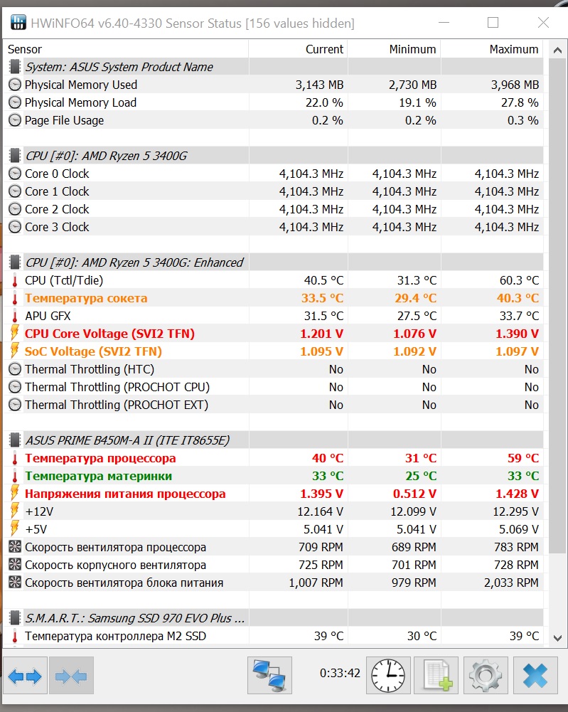

Всем Привет! Подскажите пожалуйста по ryzen 5 3400g с такими напряжениями не будет деградации камня? (в биосе х41, офсет -0,06250, SoC Voltage auto, llc проц экстрим, lls soc высокий, память на частоте 3133, мать PRIME B450M-A II). На фото скрин с HWiNFO64. :-(
Безымянный.jpg [ 283.15 КБ | Просмотров: 638 ]

SoC Voltage auto
это с авто сними,а вообще не в той теме пишешь
