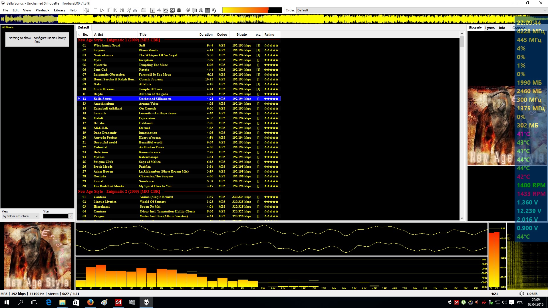

у меня то север в норме а вот юг 60-68,видимо 4 харда и ссд не дают ему покоя :D,ссд кстати вернул на контроллер сата 3 ,ну блин оживает комп еще больше с ним ,а так остановился я с настройками
фсб +0.25
север +0.25
проц 1.38 4.23ггц шина 445
память 2.0в 5-5-5-15 (остальное авто) пл8
ну а репак раз в месяц можно и на 333й шине установить :D минутное дело всего то.
видяшку больше мучать не буду она в стоке :-) ,и да никаких трииксов и афтербернеров ,все мониторю гаджетом аиды ,инфы немного больше.
фубар.jpg [ 591.96 КБ | Просмотров: 1060 ]
