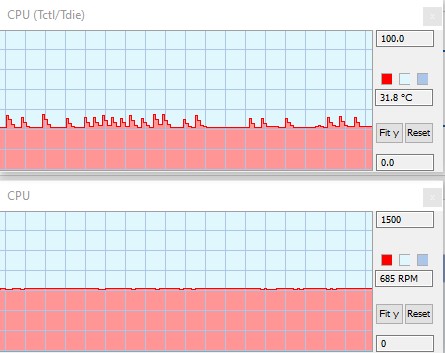

Для тех, кто следил за моей проблемой, опишу свои наблюдения. Кратко: комп рандомно вырубался (черный экран) 2-3 раза в неделю. Память пробовал от 3466 до 3666МГц - на всех частотах она проходила стресс тесты в ТМ5, проц лочил на частотах от 3,9 до 4,1ГГц при разных напряжениях и в авто ставил - ничего не помогало. Игра в оверклокера длилась почти год:) Как Вы понимаете комбинаций настроек за это время было уйма.
Что я сделал?
Сначала все сбросил в сток, а потом разогнал только ОЗУ до 3333МГц CL14 - поработал 2 недели и комп за это время не вырубался. Далее я зафиксил проц. на 4.05ГГц при 1,28В и пока так оставил, ибо гнать дальше проц. не имеет особого смысла. На автомате 2600х бустился в играх до 4,05-4,1ГГц. В итоге получил холодную и стабильную систему, процессор в простое нагревается до 31 градуса с мелкими скачками до 40С, и играх 48-54С.
В связи с этим у меня вопрос - это контроллер памяти 2600х не стабильно работает с частотой памяти выше 3400 или я не правильно разогнал?
в простое
Простой.jpg [ 36.86 КБ | Просмотров: 743 ]
Aida
Aida.jpg [ 76.5 КБ | Просмотров: 743 ]
К стати, куллер Thermalright ARO-M14G.
R5 2600x, x470-f asus, DDR4 2х8G Crusial Ballistix 3000 CL15, Seasonic Gold FM650, M.2 SA2000 250G, RX580 8G MSI
