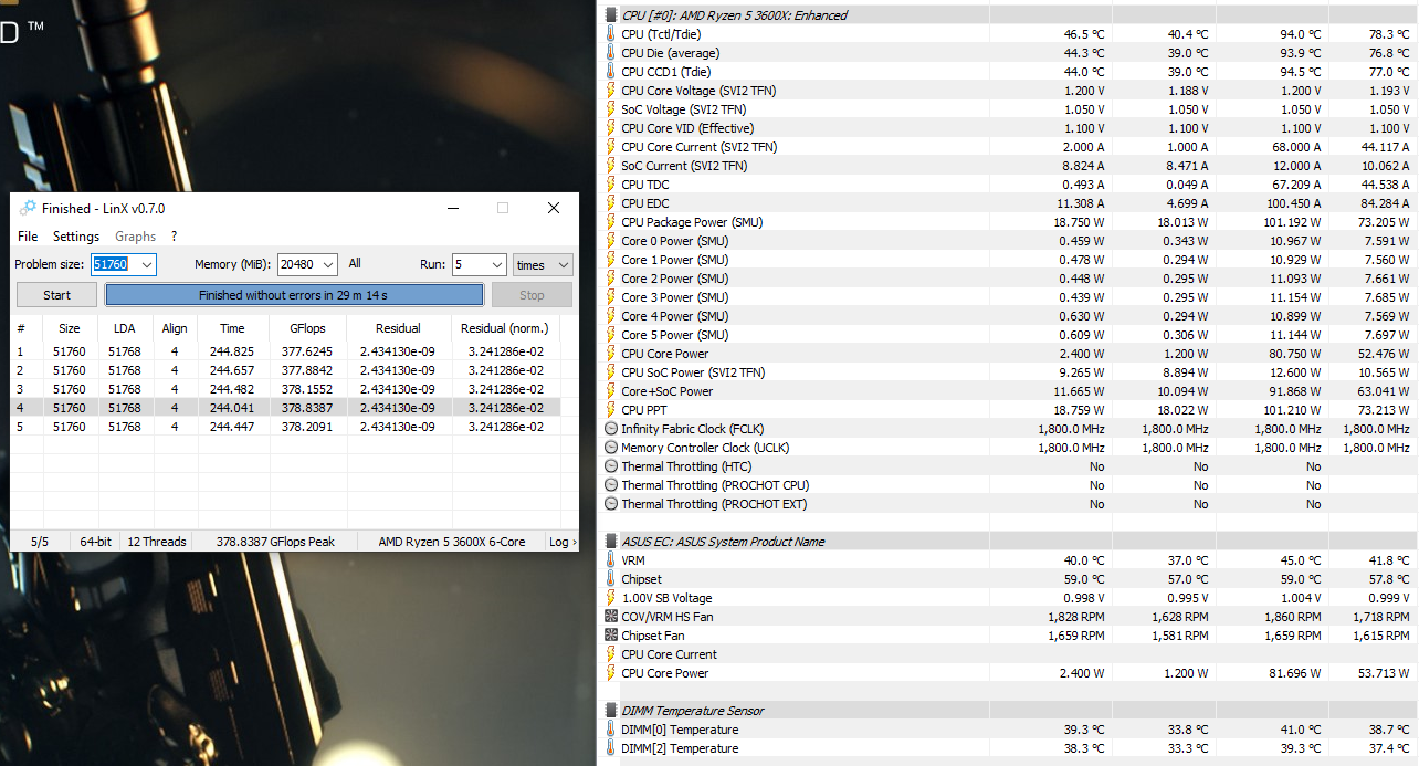

Практически? Их не должно быть вообще (графы residual и residual norm), гигафлопсы могут чуть плавать не более 2-3 гфлопс (зависит от того что делает система в фоне).
Комментарий к файлу: Должно быть как-то так, с поправкой на ваш процессор.
IMG_20210304_200759_260.png [ 297.41 КБ | Просмотров: 935 ]

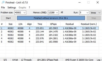

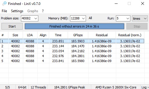

Стоит прогонять 15 раз?
Linx
4050_3533.jpg [ 59.18 КБ | Просмотров: 845 ]
Добавлено спустя 3 минуты 55 секунд:
Как может быть недовольтаж, если под нагрузкой напряжение еще просаживается и все нормально работает, а когда без нагрузки на рабочем столе напряжение немного же выше и случаются рандомные зависания..?
