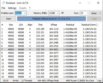

Регистрация: 10.02.2021
fm_r2dsf да
Добавлено спустя 3 минуты 54 секунды:
Тест в Linx, 4.05ГГц 1.3В, 3333МГц 1,35В CL14.
Linx
4.05_3333.jpg [ 99.18 КБ | Просмотров: 749 ]
R5 2600x, x470-f asus, DDR4 2х8G Crusial Ballistix 3000 CL15, Seasonic Gold FM650, M.2 SA2000 250G, RX580 8G MSI
Регистрация: 09.11.2016
Фото: 71
Если бы чудил КП в этом тесте были бы проблемы. Их нет, если говорите, что отключается без нагрузки - значит беда в токах при простое. Может попробовать отключить С-State? Или немного увеличить VDDG, VDDP?
AsusSTRIX B550-F, 5900X+ArcticLFII280, iCHILL32Gb3800cl16, Sams Evo970 250Gb, EVO860 1Tb, Seagate 4Tb, BeQuiet SP9 700W, ASUS2070S, TTSupressor F31.
