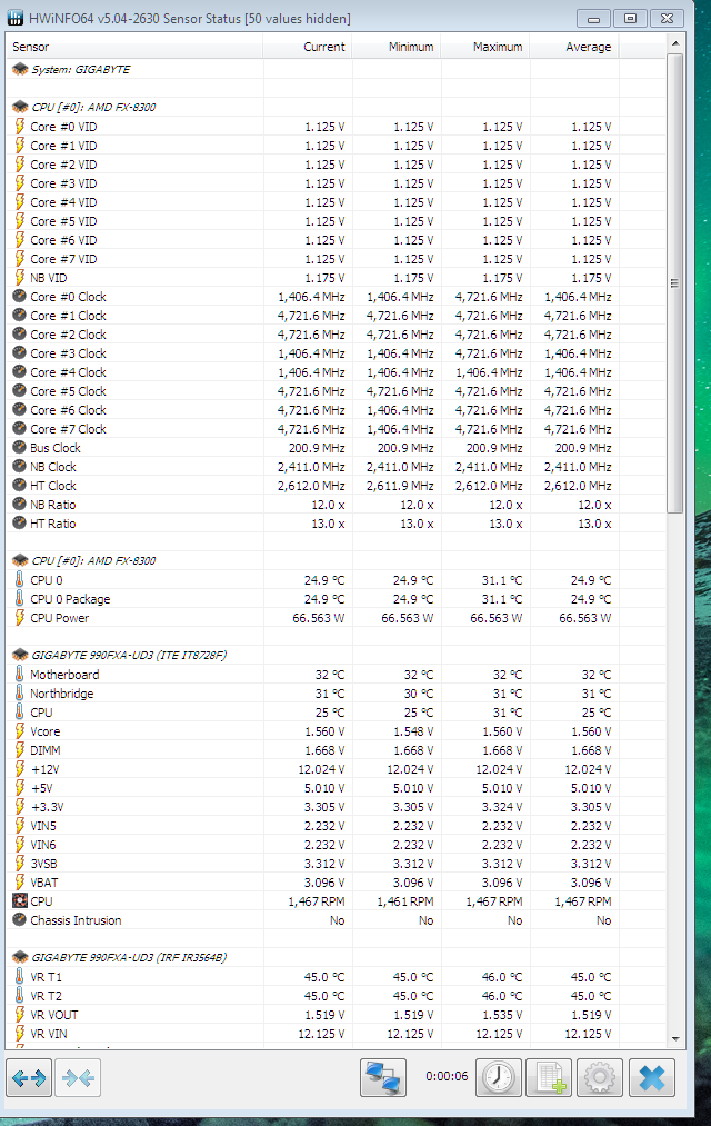

ffa1978 писал(а):
nb у меня и так 1.3 в нагрузгке кудат еще-
так то в нагрузке, а ты вручную выстави, ей (памяти) для старта не хватает, и множитель cpu/nb подними на шаг (это в случае, если гнать только множителями - по шине он автоматом поднимается)
вобщем, если коротко - вы память выставляете такую большую, что контроллер памяти в процессоре не справляется (надо задирать и герцы и волтаж - методом оптимального подбора)
тем более если планок больше двух

C_i_t_r_u_s писал(а):
на GA-970A-UD3P...На 4500 при 1.4-1.45 по мониторингу ВТ1 и ВТ2 легко доходят до 70 градусов и это при том что идет обдув 2-мя 120-ми с обеих сторон, не знаю на сколько они показывают правду
подскажите (C_i_t_r_u_s в отъезде), что есть ВТ1 и ВТ2 и какая на них допустимая темпа?
https://ibb.co/Sf1jB85

michernov писал(а):
ВТ1 и ВТ2
это температура VRM на моей держит до 105*С
спасибо, если правильно понял, то речь идет об этом: http://uploads.ru/6I9Yl.png

michernov
у тебя не знаю а у меня подписано
да и странно у тебя память работает 2133 а множитель у неё 5.33 и шина 200 Мгц
а у меня 1866 множитель не как у тебя ,для 2133 множитель 10.66
прога криво мониторит, напиши версию своей, качну - поставлю (так будет понятнее общаться)
Да вроде нормально все, (200*5.33)*2 вот тебе и частота памяти 2132мгц

Prof писал(а):
твоя версия новее моей
но врет же, ладно, буду приноравливаться
Litoy.88 спс, ясно (где вольтаж cpu/NB так и не понял)
ffa1978 в старой так, в новой - так, нормально
Nb вольтаж не на всех материнках показывается!
ffa1978 писал(а):
Нет не так множитель другой быть должен-на 1866 уже множитель 9.33
Да блин все верно,у меня при частоте 1950 множитель 4.67
Просто множитель разный,один-реальной частоты,другой-эффективной частоты! Между ними как раз таки разница в 2 раза!
