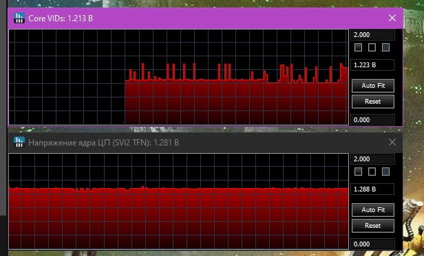

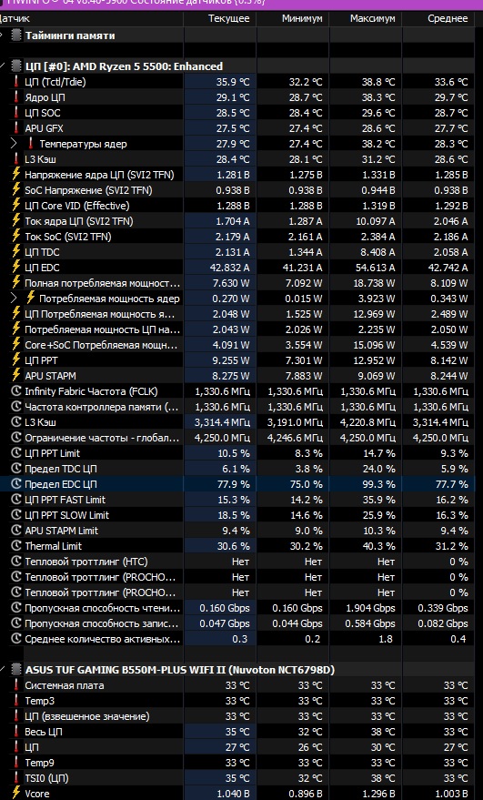

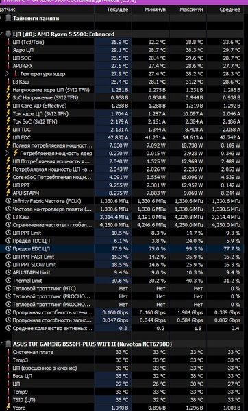

Парни. Что не так с моими показателями ЦП? Все в нормах?
И вопрос. В какой строчке реальное напряжение на ЦП? А то тут 3 разных значения (одно VID и целых два VCore)
Предел EDC должен всегда быть таким высоким? Скрин сделан не под нагрузкой, простой в винде+браузер+HWinfo, больше ничего не работало а EDC 76-78%. Это норма?
22212.jpg [ 252.76 КБ | Просмотров: 2699 ]

Регистрация: 27.06.2007
варлордиk Смотри "CPU Core Voltage (SVI2 TFN)" (у тебя "напряжение ядра цп") - это напряжение реально полученное процессором. Cтоковые лимиты для Ryzen 5500: PPT 76W, TDC 60A, EDC 90A. У тебя лимит EDC судя по цифрам установлен на 55A, видимо ты его "придушил" как и PPT. Текущий CPU EDC у тебя 42.8A/55A=77.8%. У меня текущий при таких же условиях 52A. Всё нормально, только лимиты придушены.

BusterN
Тааак....
начались новости. Это нормально что напряжение, реально получаемое процем из твоих слов из строки SVI2 TFN, ВЫШЕ чем запрашиваемое ( VID) ? Может у меня настройки какие не включены в биосе/винде, что на рабочем столе даже с чистым системным треем напряжение на ЦП не падает ? Такое ощущение что энергосбережение не работает то ли на уровне биоса, то ли на уровне софта и все мои попытки андерволта не дают желаемого снижения температуры. Может в этом моя ошибка какая то ?
5325325325.jpg [ 79.55 КБ | Просмотров: 2555 ]
варлордиk Моё мнение, что всё у тебя нормально. Конкретно на твои вопросы ответить не смогу, проще тебе пообщаться с каким-нибудь chatgpt по этому поводу, т.к. эта ветка полуживая уже. Насколько я знаю это норма для Cezanne. У меня картинка на графиках такая же, только цифры чуть повыше. Просто интересно, какая желательная температура процессора для тебя?
