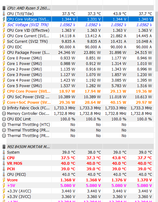

Какой LLC лучше ставить на msi? Когда я ставлю 1.3625v и LCC mode 4, получаю 1.376v и в дальнейшем повышается до 1.384v.
Я знаю что должен быть vdroop и слышал что llc 4 на msi самый стабильный. Но при этом ллс я не вижу что у меня проседает вольтаж под нагрузкой. При 1.3625v на LLC mode 7 Я получаю 1.368v в простое - дроп до 1.352. Правильно ли я думаю, что LCC 7 в моем случае лучше, поскольку overshoot меньше?
И что будет лучше чуть выше вольтаж но меньший LCC (1.375v mode 8) или чуть ниже вольтаж, но выше LLC (1.3625 mode 7)?
Ryzen 5 2600 при 3950mhz + MSI b450m mortar max.
А еще vcore 1.384v а CPU Core Voltage (SVI2 TFN) показывает 1.350v. Точнее будет SVI2? В биосе показывает 1.386v
На это показание и ориентируйся.
В реальности вольтаж у меня показывает SVI2, а на показания материнки не стоит смотреть? То есть свободно еще можно поднять до 1.38v ориентируясь на SVI2?
Vcore, в cравнении с SVI2, должно быть с небольшим запасом.
...получаю 1.376v и в дальнейшем повышается до 1.384v.
Типичная компенсация для MSI - каждый уровень LLC добавляет по +0,08V.
Vcоre, на мой взгляд, в любом случае высоковато - лишний нагрев ЦП. Я бы для начала попробовал его понизить минусовым оффсетом.

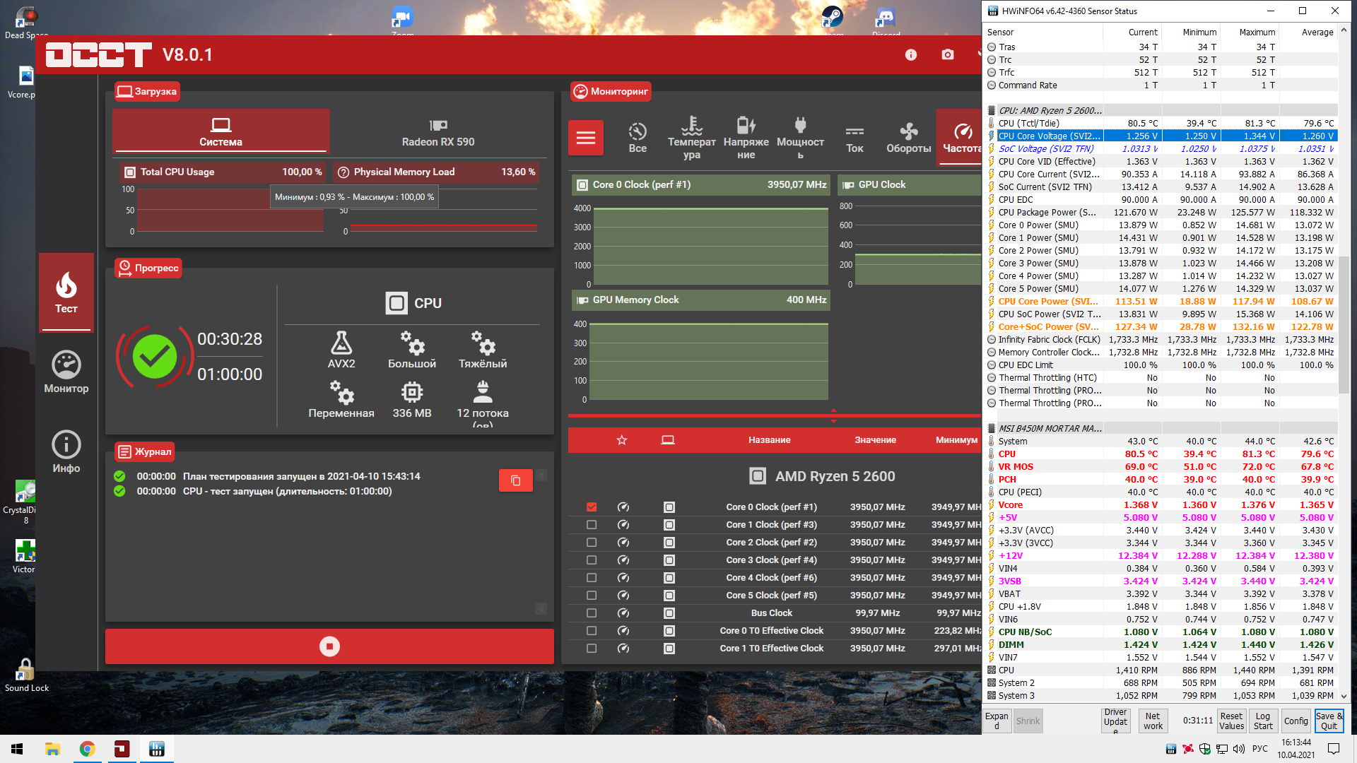

Регистрация: 21.03.2021
1.3625v при LLC mode 6. А вот дальнейшие +25mhz я не могу покорить даже на 1.384v/ 4ghz вообще не пашут, 5 минут не может продержаться если напряжение не 1.4v при среднем LLC (4-5).
2021.04.10-16.13.png [ 671.28 КБ | Просмотров: 689 ]
Нормальные показатели по вольтажу?
Регистрация: 07.12.2010
Пожалей камень, не повезло тебе в кремниевой лотерее, камень хреновый попался. 80 градусов, это уже слишком.

Регистрация: 12.05.2018
Возможно и из-за недостаточной продувки корпуса, T System 44 гр для охлаждения ЦП много
От конкретного экземпляра проца зависит. От его потребления. У меня 8-ядерник 4.0 ГГц работает на 1.296 V c LLC 4 (Авто)

pure base 500dx. спереди 2 по 140 и сзади 140. Сверху два 120, но один зашумел и я отключил. Еще обдув на памяти стоит. Мне кажется нормальные температуры. тут avx 30 минут теста... Или я не прав?
Дело не в количестве вентилей, а в качестве продувки. У меня спереди один 120 вдув, сзади 120 выдув, и сверху 120 на вдув. Все меньше 1000 об/мин (задний под нагрузкой 1066 об/мин) Выше 38 гр System, при долговременных тестах, не было. В общем, настраивать наверно надо.
MSI x470 Gaming Plus, R7 2700 @ 4.0 GHz, 1.296V. SniperX (Hynix CJR) 3600 CL19 @ 3466 16-18-18-34-CR1, 1.36V

Tarkus100 писал(а):
Дело не в количестве вентилей, а в качестве продувки. У меня спереди один 120 вдув, сзади 120 выдув, и сверху 120 на вдув. Все меньше 1000 об/мин. Выше 38 гр System, при долговременных тестах, не было. В общем, настраивать наверно надо
У меня подключены через hub fh-04 через dc 6.6v Они должны чуть выше 1000 крутиться. 1050 где-то. У меня материнка завышает вольтаж на 0.03v по памяти. Может в этом дело? в стресс тесте все вольтажи тоже подрастают. Чем грозит 44 градуса на system?
Вру. 7.56v было. Поставил 7.80v
У тебя там просадка до 1.25 в нагрузке, что не много, но охлад уже с трудом вывозит.
