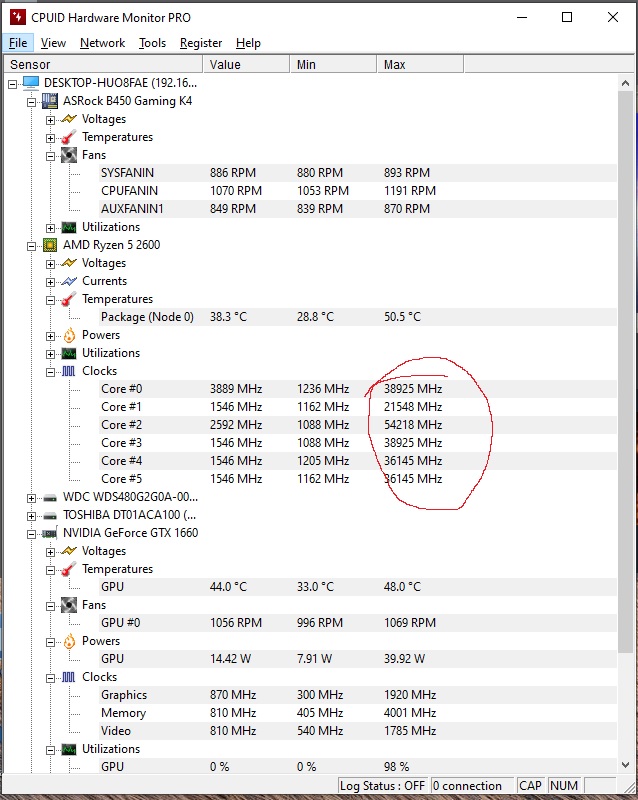

Привет всем! Подскажите пожалуйста, это нормально что так по разному частота скачет? Я в этом деле новичок. Железо такое AMD Ryzen 5 2600, ASRock B450 Gaming K4, nVIDIA GeForce GTX 1660, память Samsung две плашки по 8Gb, всё сток. Данный замер во время игры.
Безымянный.jpg [ 152.76 КБ | Просмотров: 1419 ]
софт не тот используешь

Remarc писал(а):
софт
Подскажите пожалуйста более качественный софт?
Регистрация: 05.01.2009
Romaks
HWiNFO64
Регистрация: 30.04.2013
aida64 и hwinfo64

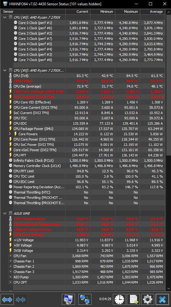

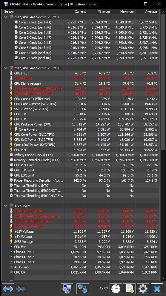

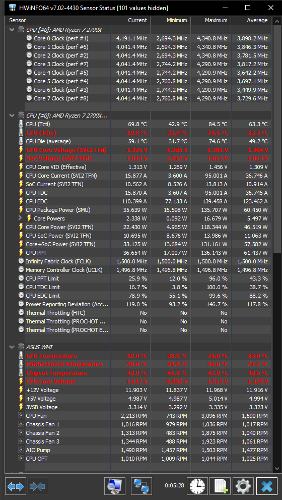

Подскажите пожалуйста, есть проблемы по вольтажу? asus x470 prime pro, все в авто режиме offset + 0.02000 или лучше в - понизить? работа 24\7
стресc тест делал в cinebench r23. заметил на доли секунды в 1.5, в простое от 1.35 до 1.46, 1.48. Bios 5603 есть проблемы работы кулеров и программ мониторинга, начинает через время крутить на полные обороты, без мониторинга все в порядке.
Одно ядро.png [ 89.7 КБ | Просмотров: 843 ]
Все ядра.png [ 88.41 КБ | Просмотров: 843 ]
Простой.png [ 88.98 КБ | Просмотров: 843 ]
Ryzen 2700x, 3.7ГГц // Asus x470 Prime Pro // Gigabyte 2080 // HyperX Predator [HX430C15PB3K2/16] 16gb ddr4

vladoslive, если процессор в авто никаких проблем нет. И еще зачем у вас плюсовой оффсет? Может лучше использовать минусовой?

Матрикс просто прочитал на зарубежном форуме, парень плюсовал 0.03000 до 0.5000 и уровень enhancer выставлял, добивался хорошей стабильности, но и плата была asus strix, действительно мне с минусовым комфортней, 1.2 по всем ядрам(температура 69 в тесте) и на одном 1.3 до 1.4, частоты берет те же. спасибо, loadline calibration есть смысл выставлять на 2 уровень или пусть автоматика справляется? в ручном я выставлял уровень. а с офсетом ни разу не пробовал.
