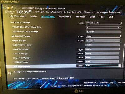

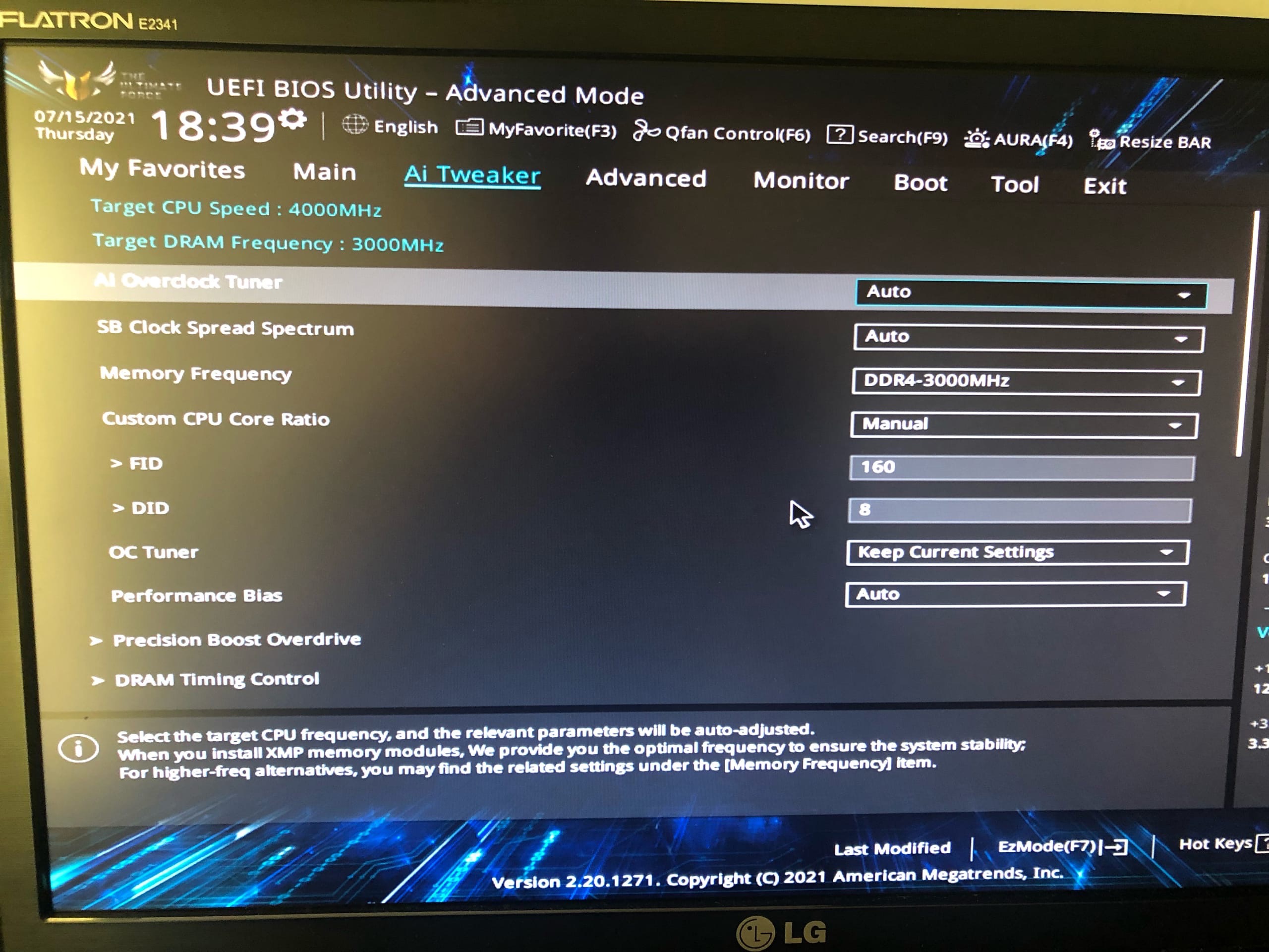

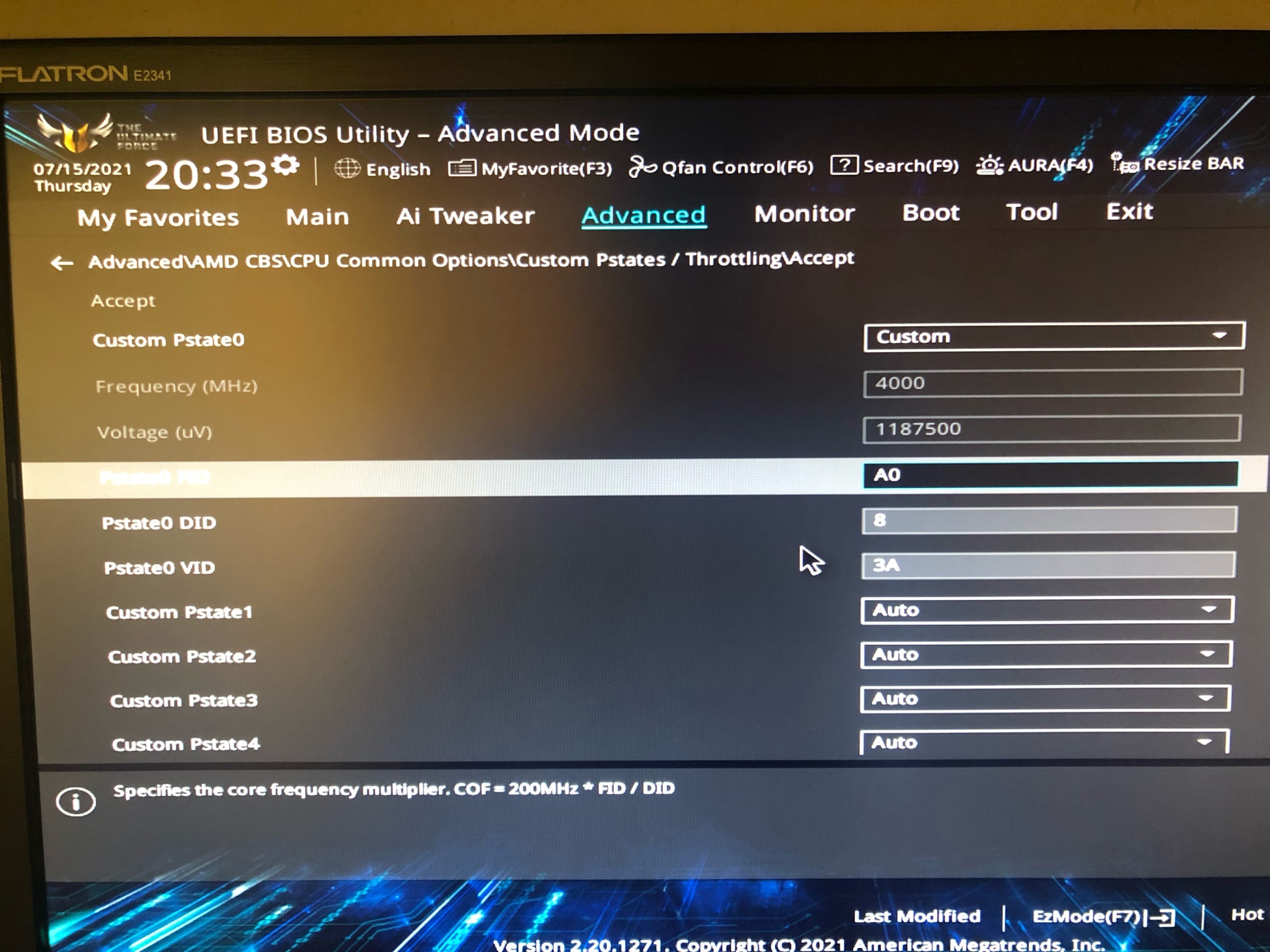

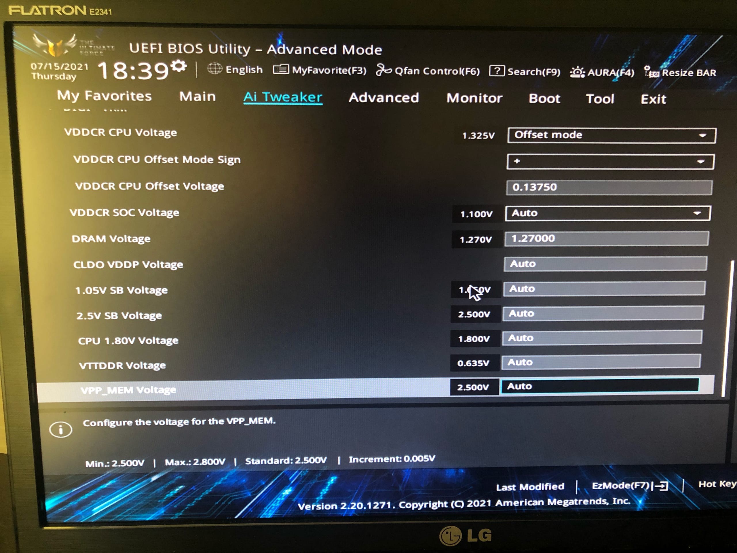

Регистрация: 28.04.2020
KT писал(а):
Кстати если говорить об авто и оффсет. В моем случа на авто подается на проц в стоке 1.25 вольт, при этом в P0 на стоковых 3600mhz (проц 1600AF) прописан вид 1.12v. Настройки LLC у платы нет (Gigabyte b450S2H). При режиме оффсет плюсуется и минусуется вот к этому авто напряжению 1.25v. Стоковый VID как бы по барабану.
У меня на авто подаётся 1.4 и более... поэтому это не для меня, уж слишком много получалось
А вот как зафиксировать не знаю... у меня в вольтаже проца либо оффсет, либо авто, в оффсете заводится на +0.13750 учитывая 4.0 по всем ядрам и разгон озу, если меньше выставляю, то не стартует
KT писал(а):
Ради интереса можно попробовать зафиксировать напряжение на проц
А вот как это делается? Не знаю если честно, как на моей мп это сделтаь...
И ещё , у меня есть ллс , но я не знаю, на что это влияет и какие значения надо мне выставить, буду благодарен за помощь...
для полноты картины, это все настройки, что я трогал
тык
Оптимальный ллс можно посмотретьв обзоре платы, если он есть обычно этому уделяют внимание. Или подобрать самому такой уровень чтобы при нагрузке напряжение было чуть ниже установленного в биос значения.
Вот там где VDDCR CPU Voltage - Offset Mode, там разве нет режима Manual?
Руководство на сайте глянул оно какое-то кастрированное, вообще нет описания опций биос. :roll:
Вот к сожалению нет
Либо авто, либо оффсет...
А вот кстати попробовал ещё раз на авто выставить вольтаж и он стал 1.28 и 1.25 в стресс тесте... очень странно...
А за что вообще отвечает LLC?
И там две опции LLC вообще
Ну да, установил на медиум и ругляр LLC и иногда просадки до 0.6v бывает, но почти постоянно скачет зачем то
Это энергосбережение опускает до 0.6. Какой план электропитания установлен? Можно поставить мин. состояние цпу "90". Это то что ставит план электропитания RyzenBalanced.

KT писал(а):
Как у меня. Потому я и гнал через p-state. А какая модель платы?
Я скинул настройки МП (asus tuf b450 plus gaming) до дефолта и выставил только вот такие настройки ТОЛЬКО в этой вкладке
Я что то не так сделал? У меня почему то множитель не фиксируется так и вольтаж не устанавливается нужный, что я не так делаю..?
ЗЫ там только вольтаж не 3А, а 21 ставил
тык

YanniGogolack Настройки все верные. Почему не работает... Попробуй отключить буст, turbo core или что там core performance boost, как он там называется? :)
Да, есть такое
Но вырубив, выше 3.6 не поднимается
Даже выставив настройки в amd p state руками выше 3.6 не поднимается...

YanniGogolack Руками выставляется сразу и частота и вольтаж - больше для разгона проца ничего трогать не нужно, офсет на не Х процах не работает
