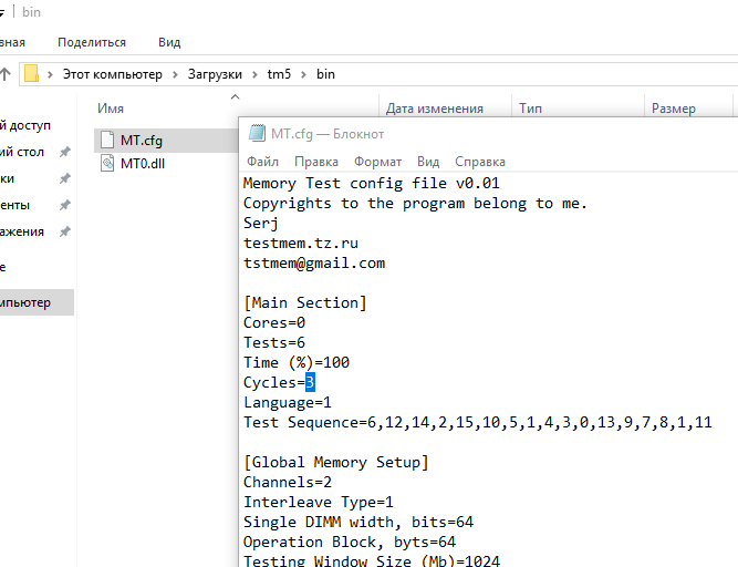

Народ вопрос, прогнал кучу тестов по куче кругов, все работает нормально, аида стресс системы более полутора часов держит, дальше не стал смотреть.
Единственное, что я раз 10 прогнал Testmem5, в каждом по 3 цикла. И 1 раз таки зараза выдала ошибку в одном цикле. На сколько это критично?
В остальном все стабильно, производительность устраивает.
По 3 цикла это не тест, баловство, нужно хотя бы 100 циклов( в настройках конфига меняется)
Благодарю, нашел. Попробую поставить на долгое время.
