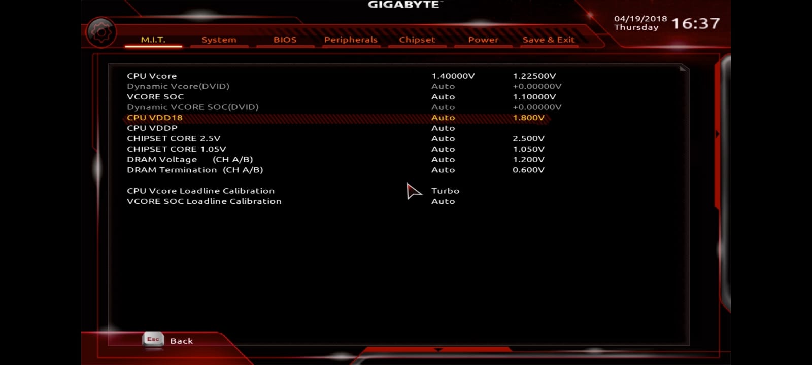

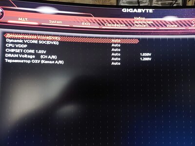

Регистрация: 06.08.2021
Всем привет!
Просьба помочь с разгоном процессора на мат. плате Gigabyte x470 Aorus Ultra Gaming
Процессор Ryzen 7 2700x
Всё в инете перерыл, не могу найти, почему у меня нет развернутого управления питанием как одном из скринов (прилагаю)
Заранее благодарю за напутствие куда капать или где искать инфо по разгону на данной мат. плате текущего процессора.
Комментарий к файлу: биос - увидел в инете. можно регулировать конкретное питание- не знаю где найти подобное

Регистрация: 12.05.2018
Эта плата для разгона процессора приспособлена не очень. В основном из-за перегрева VRM. Тем не менее он возможен, хотя при этом для оценки тепературы VRM желательно использовать внешний терморезистор из коробки
Из отзывов: "-урезанный биос без вкоре(только динамический, правда с ним вольтаж не сильно скачет)... 2700 на частоте 4000 с вольтажом 1.260(динамический вкор 0.270 примерно) греется до 68 градусов в реальной нагрузке(при рендеринге 3д сцен), врам так же греется до 68 градусов при этом. При этом башня стоит Thermalright TRUE Spirit 140 Power TS-140-P в корпусе FRACTAL DESIGN Define S. Так что не советую верить отзывам про мифические 55-60 градусов при частоте 4200, да ещё и с люцифером))) Такое возможно максимум в игровой нагрузке.
MSI x470 Gaming Plus, R7 2700 @ 4.0 GHz, 1.296V. SniperX (Hynix CJR) 3600 CL19 @ 3466 16-18-18-34-CR1, 1.36V
