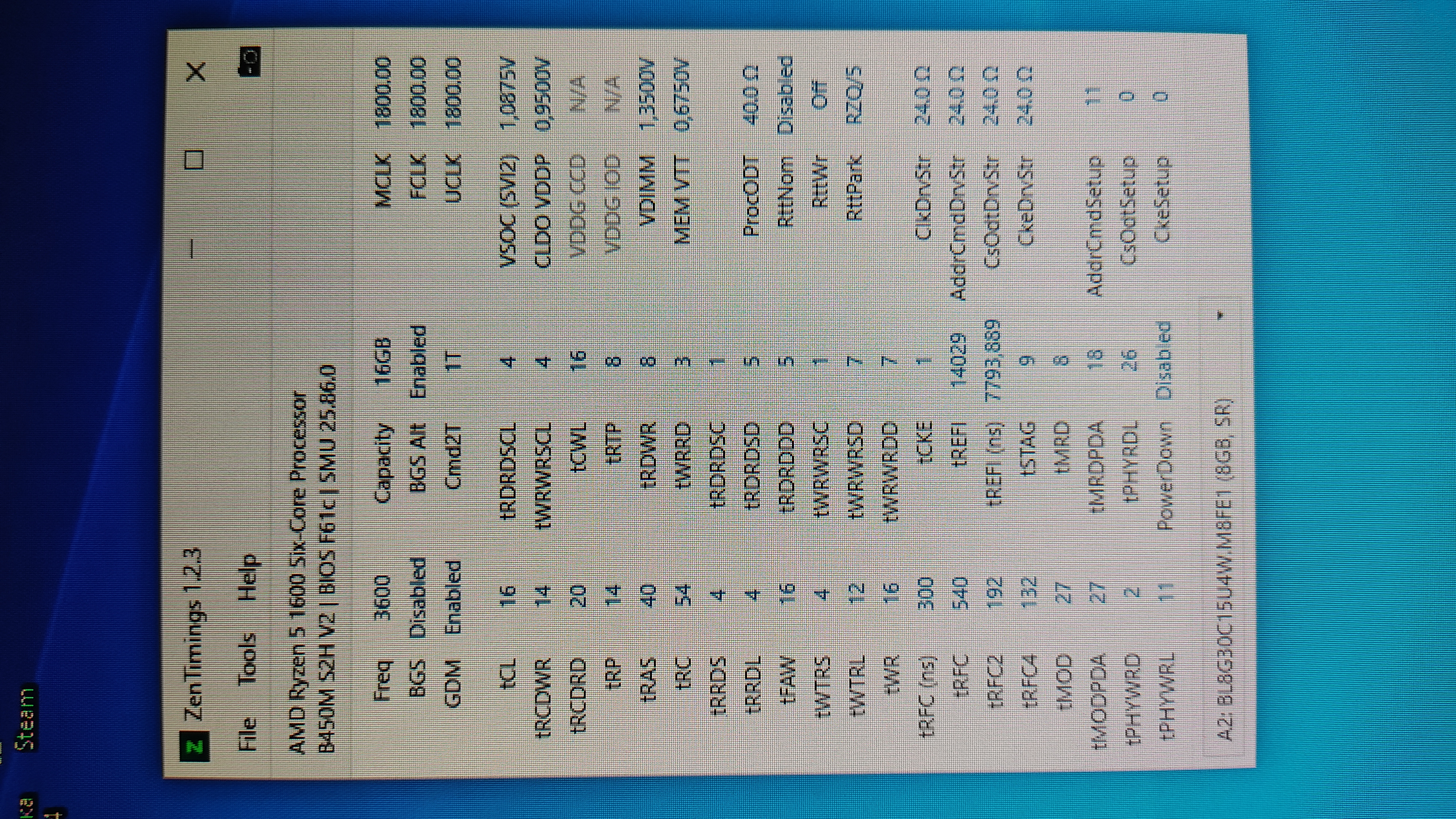

Ахаха, есть такое) учу. Ставишь 3600с16 как и ставил, скринишь, идёшь туда и говоришь ПАМАГИТИСПАСИТИ вроде настроил, но посоветуйте, что поправить 🤣 Тебе помогут.
IMG_20210824_161014.jpg [ 7.72 МБ | Просмотров: 997 ]
Вот тебе мой конфиг по памяти для примера. Плашки такие же, у тебя что-то около такого тоже должно заработать

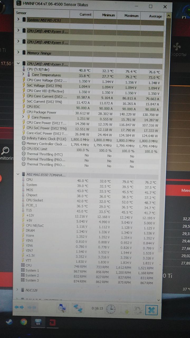

Попробовал тут погнать младшему брату 2600 удалённо по видеосвязи, сильно огорчился. Вот такое мы имеем после стресс-теста. Вроде всё в норме, да? Только это 4ггц, больше даже на 50мгц отказывается брать на этом напряжении. Ну хоть память поехала у него 3600, уже хорошо.

Регистрация: 07.12.2010
makaron1214 вырубай смт, или пробуй 3.9Ггц
У меня с включённым смт, для 3.9 нужно 1.275 А для 4 уже 1.312 Это все с учетом разогнаной памяти. Без смт, 4 поехал на 1.275 (cb r23 прошел получасовой тест. линкс скорее всего не пройдет)

MadMaxx писал(а):
вырубай смт
Смт должен быть. Разница в несколько градусов не принципиальна, а 4.1 я не возьму даже без смт на 1.35 мне кажется. Да и не стоит оно того, 4.0 с смт профитнее
makaron1214 писал(а):
Смт должен быть
Для чего? Твой брат монтажом занимается? Или 24/7 архиваторы использует?
От отключения смт нет прироста фпс, как многие тут втирают, нет большого снижения температуры, опять таки, как многие тут втирают. Но есть большой плюс в том, что для разгона, требуется меньшее напряжение. В играх разницы ты не увидишь, разница будет в требуемом напряжение.
Я сам много раз отключал, разницы не видел. Включал обратно, лишь из за бф 4 почему то да игра, отваливалась если смт отключить. Сейчас снова отключил, пока наблюдаю. С последнего моего отключения, я менял винду, драйвера. Пока наблюдаю как игра себя ведет.

makaron1214 снижай частоту. Может 3.9 или 3.8 поедет на вольтаже по ниже. Как бе, и 1.35 норм. Но лично я, не поставил бы столько на постоянку. Разве что, под водой.
Разница между водой и воздухом такая колоссальная, что при достаточно лайтовом разгоне на постоянку обязательно ставить воду? Ну не знаю. Плюс конфиг охлаждения скоро изменится немного, температуры станут получше градусов на 5 точно. И на скрине макс температура это после стресс-теста occt, в быту таких температур и близко не будет. Думаю zalman cnps 9x optima с двумя хорошими крутиляторами справится с этой задачей без особых проблем)
makaron1214 llc какой? Судя по просадки на скрине, стоит максимальный? Если так, не есть хорошо. Ставить воду или нет, это тебе решать. Я лиш свое мнение сказал:

Сейчас, на твоем месте, я бы плясал от 3.9 - 3.8 смотрел бы сколько там напруги нужно. У меня с смт 4 берет при 1.312 а 3.9 при 1.275 Вроде мелочь, а зуд в одном месте есть. Отключил смт, на тех же 1.275 поехало 4Ггц правда лиш в синибенч получасовой тест, но, некоторые тут говорят, его хватает за глаза! И линкс, излишни. Пока хз, время покажет.

MadMaxx писал(а):
llc какой
Вот с ним сейчас играюсь. L3 это вровень почти, чуть занижен. У меня стоит на скрине L2, чуть завышенный. Уже сменил на L3, пробую на нём. Не хочу, чтобы скакало напряжение за 1.35 даже кратковременно. Такой безопасный стабильный разгон.
Скакать будет все равно. При большом ллс, скачки будут больше, и софт их не всегда фиксирует. А большие скачки, не есть хорошо. Я себе средний поставил.
