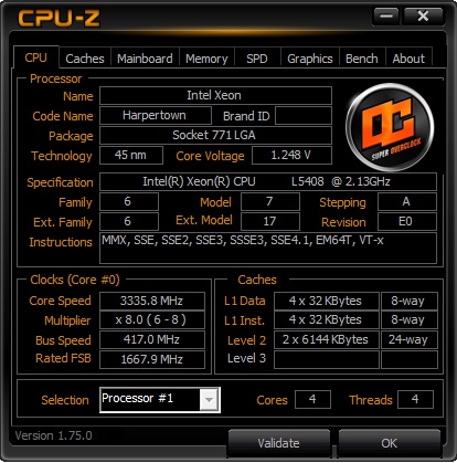

L5408
FINAL L5408.jpg [ 78.88 КБ | Просмотров: 946 ]
Оставил такой разгон как финальный, память на таймингах 6-6-6-18 @ 834МГц, работает стабильно и выше 63 градусов не греется

Sultan_SPb установился.

Earth2Space а на шине 450 не ставится?
Регистрация: 12.12.2015
Откуда: Хабаровск
Фото: 9
Sultan_SPb нет(
