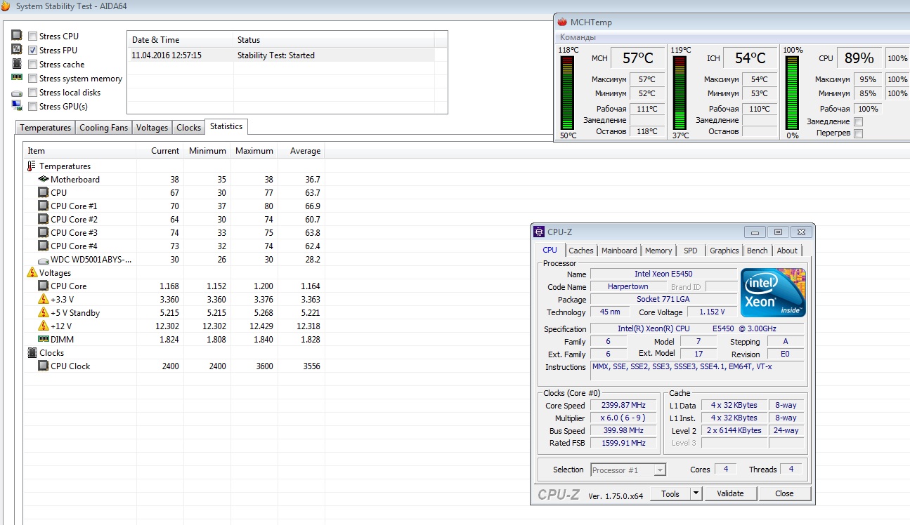

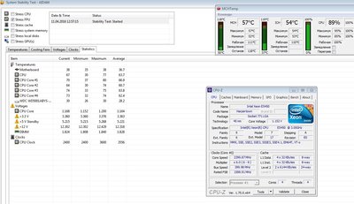

nonoxynol9 писал(а):
это понятно
вопрос, на каком приближении к tjmax включается защита снижением множителя? по моим прикидкам (и данным hwinfo64) примерно на 65 градусах (т.е. дистанция 20 градусов до tjmax)
кто-то еще это изучал у себя?
NachoBarbero писал(а):
начинался он при 79 градусах на первом ядре.
перепроверил сегодня, при 80 градусах на первом ядре множитель все еще 9, и дальше если идет перегрев, множитель понижается на 6
multiplier 6.jpg [ 269.11 КБ | Просмотров: 666 ]
