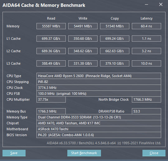

makaron1214 писал(а):
Камень в сток, сброс биоса в полный дефолт, новая чистая система - проверка. После этого разгон памяти - проверка. Только после этого разгон процессора. Разгон памяти даст тебе гораздо больше, нежели разгон процессора.
Всё изначально было в стоке.
Высокий - это сколько?
Aida 13.10 win11.jpg [ 88.01 КБ | Просмотров: 1052 ]

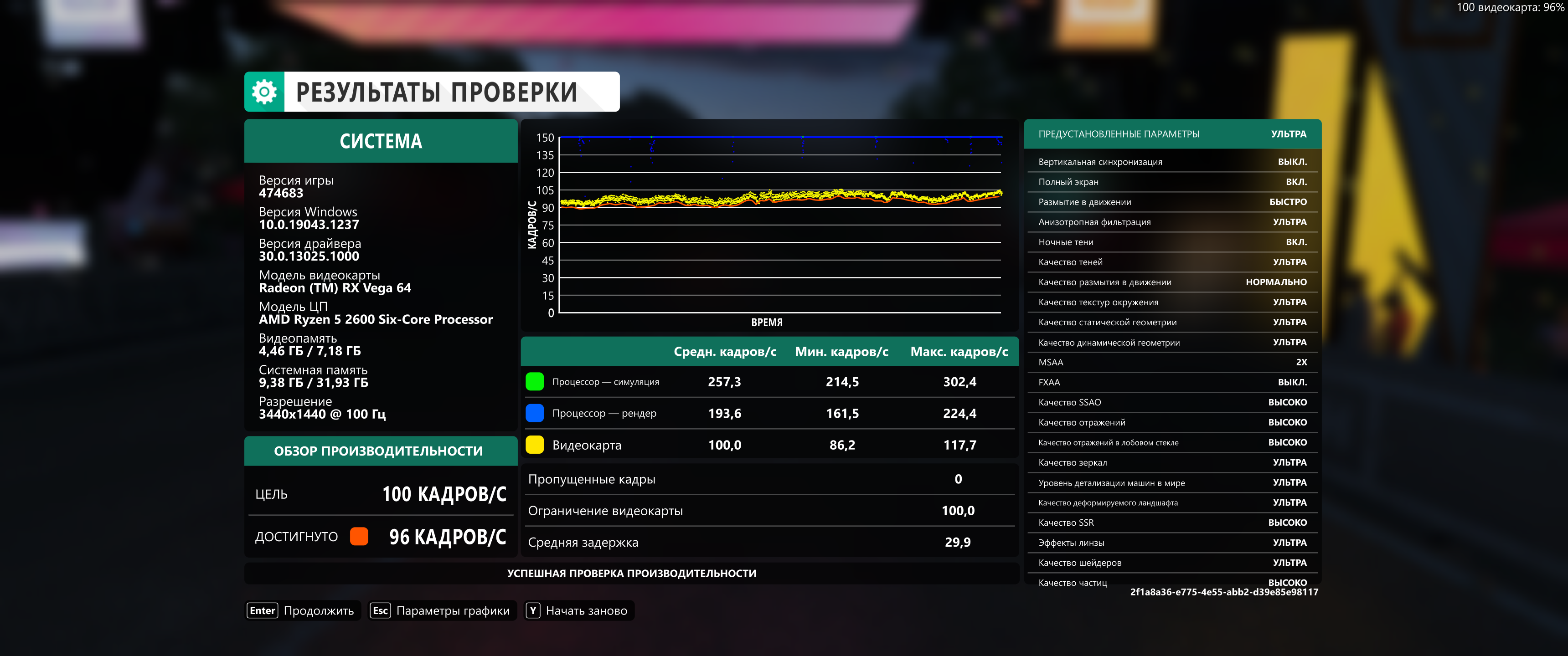

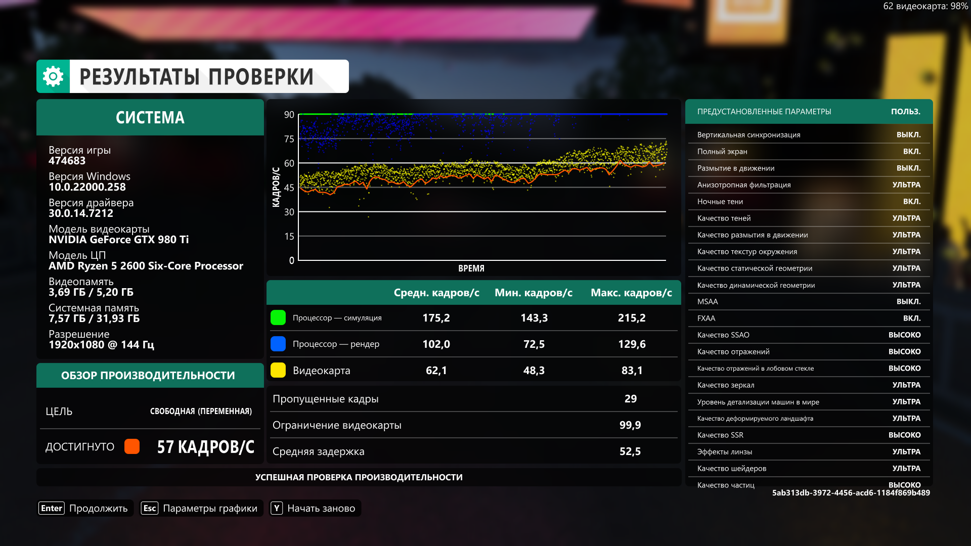

Hro писал(а):
Скинь скрин бенча, проверю у себя в форзе, сравним.
Держи
Forza Horizon 4 Screenshot 2021.10.13 - 14.12.39.37.png [ 861.77 КБ | Просмотров: 1051 ]
Регистрация: 03.10.2019
MarsMachine писал(а):
Держи
Вот мой рез-т, камень 4100, память 3200 14-14-14-28 ужатые вторички.
А винда часом не 11 DEV, а то на ней были похожие результаты.
Не-а. Из Beta-канала.
