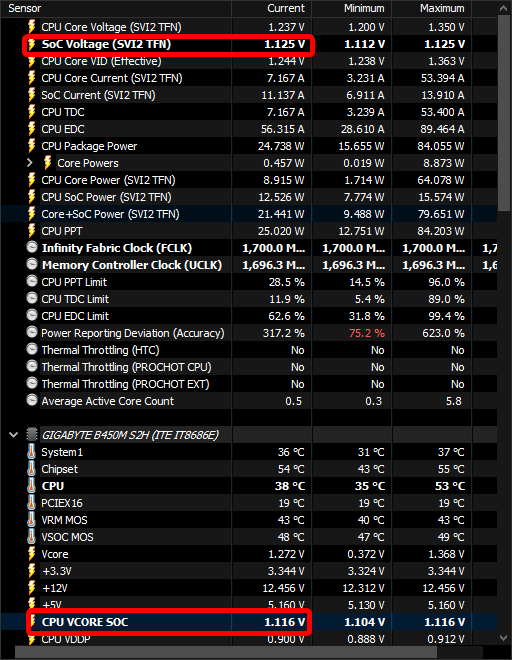

Добрый день, писал в тему разгона памяти на AM4, но там не помогли, к сожалению, теперь попытаюсь тут описать свою проблему:
Пытаюсь стабилизировать работу системы при озу 3400, мемтесты (mem5 anta777 extreme \ universal от usmus) и бенчи проходит, линпак тоже. НО раз в 4-3 дня система может просто зависнуть (черный экран и перезагрузка) без BSOD (синих экранов), погуглив пару дней в интернете на реддите нашел то, что эта проблема распространена на зен2 и зен4 и связана с нестабильностью FCLK \ контроллера памяти \ отдельных ядер процессора. Установил VSOC 1.15 через AMD CBS (мать умеет через offset vsoc но там оно скачет жестко +-0.020мв), через HWINFO64 наблюдаю такую картину: SOC Voltage (SVI2 TFN) и CPU VCORE SOC отличаются, какому мне из них верить?

Из возможных решений проблемы вижу: 1. обновление биоса (вмести с ним и агесы), но разве там что-то поменяется для зен+? 2. Добавлять постепенно VSOC. Какому именно параметру доверять в программе и до какиз безопасных значений можно повышать vsoc? (Для зен3 написано, что выше 1.2 не стоит)

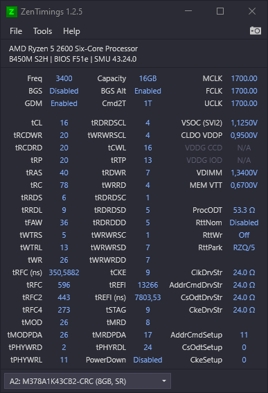

Конфиг в подписи, биос на матери F51E. Скрин Zen-Timings приложил.
Zen-Timings
ZenTimings_25.10.21_10.28.png [ 32.12 КБ | Просмотров: 1510 ]
Тут есть два момента. Во первых, одно и тоже напряжение, замеренное на разных участках цепи, может отличаться. Во вторых, SVI2 TFN - это показания самого проца, а cpu vcore SOC - это замеряемое платой напряжение, и отдается оно с multiIO. Иначе говоря, правда где-то посередине. Благо разбег у вас между этими показаниями невелик.
Благодарю за ответ, да, на скриншоте оно не велико, потому что задано через "скрытые" функции AMD CBS в биосе, если попытатся делать это через стандартные функции мат. платы в биосе ( VSOC OFFSET ) , то значения будут отличаться больше чем на 0.1в. (На реддите нашел что при оффсете SVI2 TFN датчики начинают сбоить на GA-AB350-Gaming, тут может быть аналогично.
Я брал AIDA64 \ LINPACK \ PRIME \ OCCT \ MEMTEST \ TESTMEM , к сожалению (или к счастью) все проходятся. Пробовал снять вообще разгон и все стабильно, что отметает вопросы по другим компонентам пк.
Ну можно погонять разные вещи, блендер рендеринг, не блендер бенчмарк, а прям в проге проект какой-нибудь готовый открыть (количеством семплов в проекте регулировать длительность рендеринга). Ну или блендер бенчмарк :-) Кодирование в x264/265 (я пользовался консольным x264 HDBenchmark/x265 HDBenchmark). Или прям в проге какой-то реальное видео посжимать в несколько проходов и с применением каких-нибудь эффектов чтобы подольше. Может компилированием чего-нибудь подольше, сборкой из исходников чего-то объёмного, но тут не подскажу. Банально в 3Д марке зациклить тест физики или игровые тесты покругу. Ну тоесть именно поэкспериментировать. Вдруг получится поймать эту ошибку в тесте.
Регистрация: 30.04.2013
судя по скрину кривые тайминги,завышен vsoc
вообще это не для этой темы,по разгону памяти есть отдельная тема DDR-4 на платформах AMD. Статистика разгона, советы, обсуждение результатов.

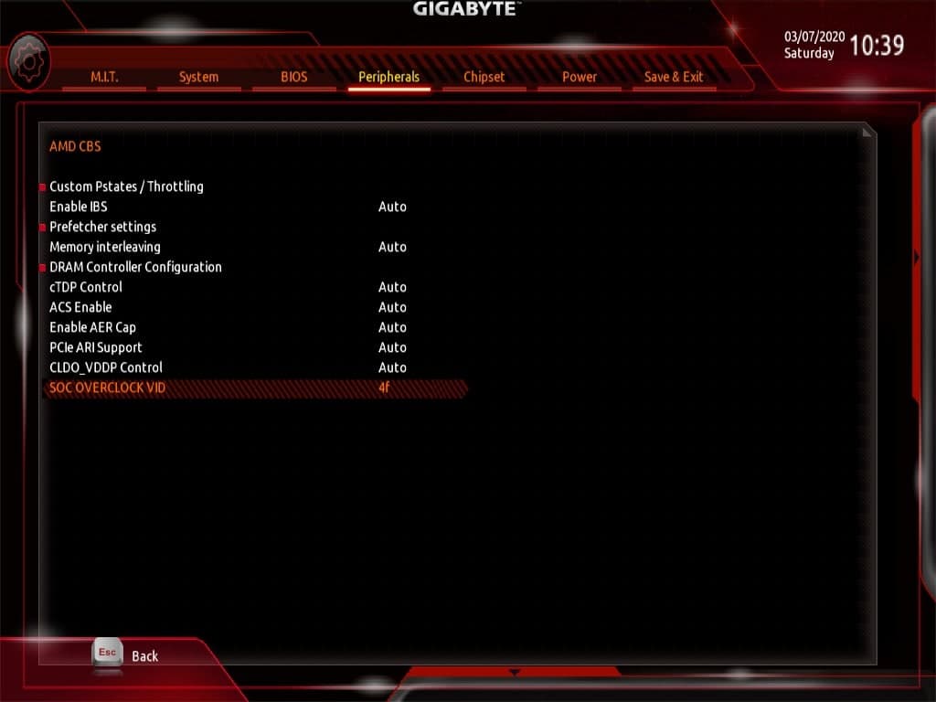

Регистрация: 28.11.2018

Remarc писал(а):
завышен vsoc
Какой тогда рекомендуется выставить? Ставил 1.1-1.15 (как раз в теме разгона памяти так написано в шапке). По калькулятору (ver 1.7.3) пишет что надо 1.0125.
Добрый день, я в начале своего первого поста написал, что мне там никто не ответил, и я описывал свою проблему в стабилизации FCLK, а не в попытке улучшения разгона памяти.
это же не значит что надо теперь тут об этом спрашивать
откуда уверенность в нестабильности fclk?
это максимальные значения относятся к частотам 3733+
поставь то что кальк выдал,так же можно пробовать 1,03-1,07v
