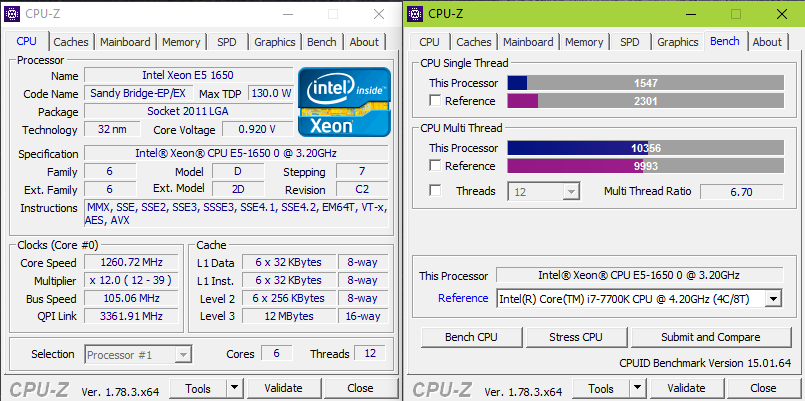

Продолжаю эксперименты, разгон памяти 1866+разгон шины до 106 мать красная китайская мАТХ 2011.
Обладаю тоже красной mAtx матерью с процессором E5 1650. Я так понял модифицированного биоса для нее нет? Если есть то дайте ссылку, буду очень благодарен. Програмным способом + выставлением множителя удалось поднять Частоту до 4097 Mhz. Но хотелось бы большие частоты нащупать.
Разгон.PNG [ 52.71 КБ | Просмотров: 1301 ]

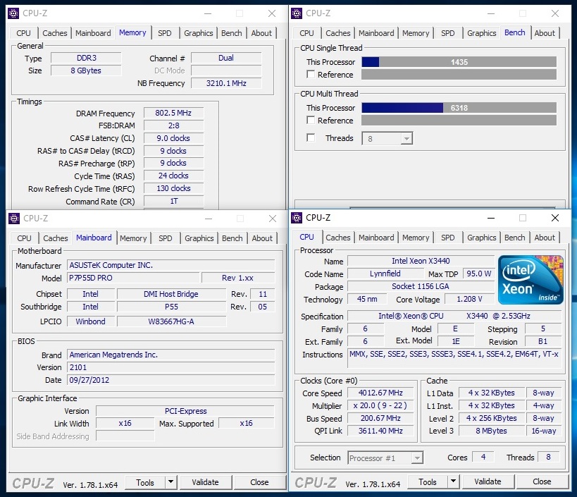

Intel Xeon X3440 LGA1156 @4000 + ASUS P7P55D Pro
CPU-z @4000.jpg [ 214.52 КБ | Просмотров: 1374 ]

Qvak Чет маловато, мой 5675 набирает при 3400 без НТ 6275.
Регистрация: 26.02.2009
Фото: 138
Не, так и есть. Мой на 3.8Ггц набирает 1330/5654
выложите сюда бекап, пропатчу.
china lga2011 v1&v2 overclock http://x79.apphb.com
