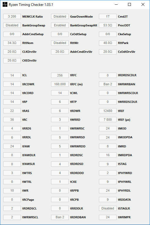

В общем, я пошел пока что простым путем, поиграл пресетами на материнской плате с таймингами (Memory Try It!).
И удивительно, но все нормально тестируется на 14-14-14-14-34. Все вторичные тайминги пока в АВТО, SoC Voltage поставил в 1.1V, DRAM 1.39V.
Больше в биосе ничего не трогал, даже CPU/NB LLC Mode тоже отставил в Авто пока.
Линкс не сбоит, мемтест5 тоже все ок.
Вот такие тайминги на данный момент:
Что можно сделать дальше? Есть какой-то принцип, как можно дальше работать со вторичными таймингами?
на вскидку - tRC=48, tRFC=480, tWR=20, tRDRDSCL=tWRWRSCL=4 это по идее то с какими вторичками точно должно запуститься.
можно попробовать после до tRC=42 tRFC=320 tWR=12 tRDRDSCL=tWRWRSCL=2. А так по одному опускай и пробуй

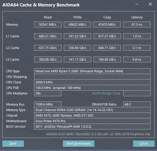

Всем привет,
Вот и я перешел в стан AMD недавно.
На супер-overclocker не претендую. Но все же оставлю свой отзыв.
Конфигурация:
Кратко Ryzen 5 2600 (1805sus), Asus Prime x470-pro, G.Skill TrydentZ 3200 CL14 2*8Gb
Детально
CPU: Ryzen 5 2600 (1805sus)
MB: Asus Prime x470-pro
MEM: G.Skill TrydentZ 3200 CL14 2*8Gb
Coller: Scythe Mugen 5 Rev.B
VC: Gigabyte 1080 Extreme Edition
PSU: Seasonic Focus 650 Platinum
Перешел с i5 3450. Он без разгона. Работал на 3.1Ghz.
Начнем с попыток разгона/даунвольта.
В стоке работает как заявлено (3.9Ghz на 1 ядро, 3.8Ghz на 2 ядра и 3.6Ghz на все 6)
Работает это примерно на 1,231В и при температурах
60 в LinX v0.7.0_AMD и
62 в Assasins Creed Origin
Фиксирую на x40 + Напряжение Auto => Старт успешен V=1.287 В / LinX не пройден (полный зависон)
Фиксирую на x39 + Напряжение Auto => Старт успешен V=1.237 В / LinX упал (полный зависон)
Фиксирую на x38 + Напряжение Offset-0.1В => Старт успешен / LinX работал на V=1.207 В / Tlinx=63 / Taco=62
Stock + Напряжение Offset-0.1В => Старт успешен / LinX работал на V=1.125 В / Tlinx=55 / Taco=57
Итоги:
1. 2600 совсем не предназначен для разгона.
Точнее можно, но прижется выходить за безопасные 1.3В по всем ядрам и ставить водянку.
Таким образом я на себе проверил что все что говорили на форуме верно. Для разгона берем Х-версии.
2. Себе оставил Stock + Offset-0.1В
Так как тишина в комнате важнее производительности.
Конечно можно сбавить обороты вентиляторов, но тогда все жележо будет сильно греться, что тоже не на пользу.
А если учесть что комп рядом с тобой да и жаркое лето совсем скоро.
Теперь по памяти.
Для начала выставил 3200 DOCP. Все завелось и стабильно работает.
Проверил на игрушках.
В Assasins Creed Origin при Full max настройках имеем
при 2133 - 8270 frames / 71 FPS / 12 ms CPU / 14 ms GPU
при 3200 DOCP - 9327 frames / 79 FPS / 10 ms CPU / 13 ms GPU
Далее выставил 3200 Extreme (1.39вольта) пресет из калькулятора.
На удивление сразу все завелось.
RTC+Aida
RTC_R5_stock+3200extreme_agesa1002a.png [ 24.68 КБ | Просмотров: 1711 ]
AIDA_cachemem_R5_stock+3200extreme_agesa1002a.png [ 91.49 КБ | Просмотров: 1711 ]
В Assasins Creed Origin при Full max настройках получил 9928 frames / 85 FPS / 9 ms CPU / 12 ms GPU,
Стабильность проверена TM5 50 циклов по 12 тестов.
Пробовал повышать.
на 3400 по Fast пресету имеем 3 ошибки всего за 3 цикла TM5
на 3533 вообще не смог запустить.
Итого выводы по памяти такие:
1. Вторички также очень важны райзену. Спасибо за информацию: 1usmus, Olegdjus, Victor91rus (за видос на Youtube) и других участников форума.
2. Стоит ли пробывать повышать частоту в ущерб таймингам?
Т.е. что получается эффективнее. 3200c14_extreme или 3400с15_fast или 3600_с16_fast/safe ?
3. Какие тайминги крутить чтобы добиться высшей частоты при относительно умеренных таймингах?
Спасибо за внимание!
